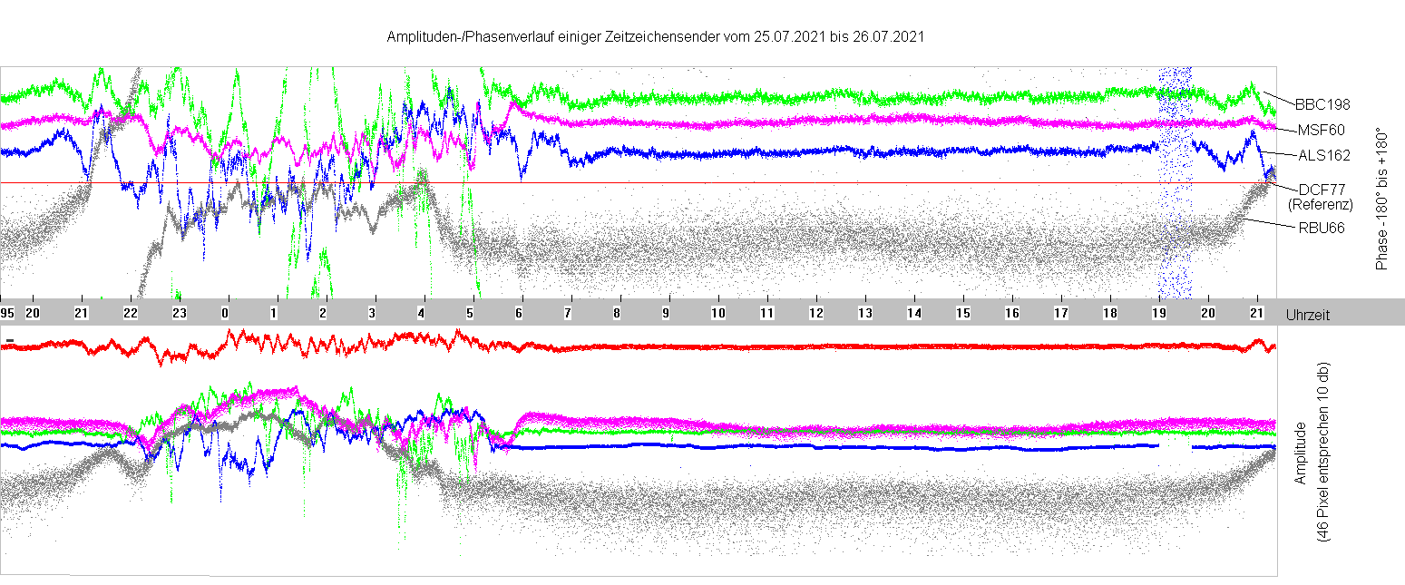

Ich bin vorhin über alte Meßdaten (Juli 2021) gestolpert und konnte
tatsächlich noch das nötige Anzeigeprogramm finden. Gemessen wurden
Phasen- und Amplitudenwerte von fünf Zeitzeichensender über den Zeitraum
von 25 Stunden. Als Referenzsignal diente das Trägersignal vom DCF77.
Meßaufbau:
Gemessen wurde mit zwei Controllern mit je einem Langwellenempfänger.
Die Apparatur wurde mit Batterie betrieben und per Optokopper vom
Datenlogger getrennt.
"Dargestellt" sind rund zwei Millionen Pixel (190000 Datensätze mit je
10 Meßwerten).
Nutzwert hat die Darstellung nicht, sie zeigt aber eindrucksvoll den
Einfluss der Raumwelle auf die Trägerphase bzw. Amplitude bei Nacht. Nur
so zum Gucken also.

Stimmt, das sollte man erwähnen. Die Phase aller anderen
Sender wird durch den Fehler bei der DCF77-Phase verfälscht.
Da die Entfernung zum DCF77 relativ gering ist, passt es
im Großem dann noch. Hier die Abstände zu Sendern:
DCF77    270 km
ALS162   650 km
BBC198   630 km
MSF60    750 km
RBU66   2080 km
Beim DCF77-Amplitudenverlauf im unteren Bildteil sieht man nachts große
Abweichungen zur mittleren Amplitude. Man könnte daraus sogar die
maximale Phasenabweichung grob ermitteln. Nur die "maximale..." deshalb,
weil die Phase der Raumwelle ja nicht bekannt ist. Falls die Raumwelle
z.B. gegenphasig wäre, würde die resultierende Phase überhaupt nicht
verfälscht werden.

Ein Rubidium-Frequenznormal wäre für mich sicherlich übertrieben. Ein
GPS-Oszillator? Mal sehen. Mich würde interessieren inwiefern man anhand
des Phasenverlaufs sehr vieler Sender Rückschlüsse auf den
Ionosphärenort schließen kann. Also ob man eine Art 3D-Film des
nächtlichen Schaupiels machen könnte.
