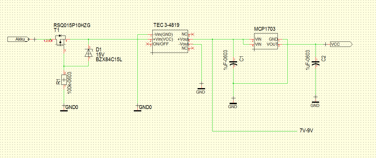

ich versuche gerade einen Schaltplan für eine Spannungsversorgung zu
entwickeln. Da ich mich damit nicht sonderlich auskenne, habe ich eine
paar Fragen dazu...
Ich habe eine Akkuspannung (ca. 45 bis 50V) und will aus der einerseits
eine Spannungsversorgung für einen Mikrocontroller und einen
Hall-Sensor(jeweils 5V) und für einen OPV TLC2272(ca. 7V-10V), der mir
ein PWM Signal in ein analoges Signal filtern soll.
Jetzt wäre meine Frage, ob die Schaltung mit dem DC DC Wandler und dem
LDO so passt oder ob da noch weitere Bauteile nötig sind bzw. was man
daran verbessern kann? Und meine zweite Frage wäre, ob ich den
Operationsverstärker TLC2272 direkt mit dem DC-DC Wandler betreiben
kann, ob da noch ein Filter dazwischen muss, oder ob hier auch ein LDO
die bessere Wahl ist.
Wäre um Ratschläge, Verbesserungsvorschläge und Anregungen sehr dankbar.
Danke im Voraus!

Wozu der isolierte Wandler wenn du die Isolation nicht benutzt?
Ansonsten setzt man vor Schaltwandler idr. noch Filter, auch wenn das
deinem Akku vermutlich relativ egal ist. Ich persönlich mag keine LDOs
wenn sie nicht notwendig sind. Ein µC braucht bestimmt keinen und in
deinem Fall hast du maximal 55% Wirkungsgrad, jenachdem was da alles so
dran hängt kann der schonmal gut warm werden. Aber hier werden dir 10
Leute 10 Meinungen geben.
Der OP wird nicht zwingend einen LDO Brauchen da er quasi selber einer
ist. Das kommt aber auch auf deine Anforderungen an die Präzision des
analogen Teils an.

Danke für deine Antwort Kevin!
Der DC DC Wandler war so auf den Blick der einzige halbwegs günstige der
5V in 9V bei wenig Leistung wandelt. Was bedeutet das, dass ich die
Isolation nicht benutze? Welche Alternativen gibt es dann noch die
Spannungen bereitzustellen?

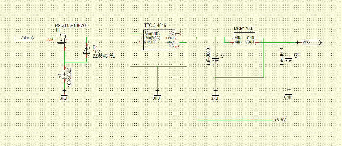

Ich nehme an du meinst 50V in 9V? Du verbindest die beiden GND des
Wandlers damit ist keine Isolation mehr vorhanden. Eine alternative wäre
vermutlich folgender Wandler von Recom:
R-78HB5.0-0.5
Der sollte in etwa das gleiche kosten, den habe ich schon ein paar Mal
verwendet.

Wenn an dem Akku sonst nichts dranhängt was ggf. Masseschleifen mit
deiner Schaltung bilden kann hat es sogar eventuell Nachteile. Die
Effizienz kann schlechter sein als bei einem nicht isolierten Wandler,
das wird sich bei der hohen Eingangsspannung aber vermutlich nicht viel
Schenken. Der Ausgangsripple dürfte bei dem isolierten aber deutlich
schlechter sein.
