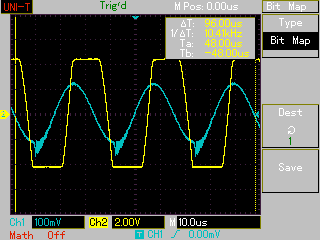

folgendes Problem habe ich:
 Eingangssignal: Sinus +-1V
 Ausgangssignal: Rechteck +-2V
Ich habe einen Komperator mit einem TLC272 aufgebaut. Das Ziel war es
bei der positiven Habwelle den Komperator positiv schalten und bei der
negativen Halbwelle den Komperator negativ schalten zu lassen.
So weit die Theorie. Jedoch schaltet der Komperator erst bei den Maximas
des Sinussignals. Woran kann das liegen?
Im Anhang ist der Schaltplan und ein Bild vom Oszilloskop.

Erstens, es heißt Komparator - ohne e. Zweitens benutzt du einen
Operationsverstärker anstatt eines Komparators. OPVs sind zum Schalten
nicht gemacht. Wenn der OPV in einer seiner Begrenzungen getrieben wir,
dann benötigt er eine Weile, um dort wieder heraus zu kommen. Dies
können eben die paar µs in deinem Bild sein. Ursache für die Verzögerung
ist der Kondensator zur Frequenzgangkorrektur, welcher beim Komparator
nicht benötigt wird.

Die 0V sind doch wunderbar definiert und liegen passend zwischen den
+-5V an der Versorgung.
Das ist also nicht das Problem.
Das in die Sättigung fahren und die begrenzte Slewrate sind es. Ein
Opamp macht sich halt nicht so toll als Komparator.

Dein OPV ist zu langsam. Das erkennst du schon an der flachen Flanke des
Rechtecksignals. Miß einfach mal die Zeitdifferenz zwischen dem
Nulldurchgang des Sinus und dem Nulldurchgang des Rechtecks. Und dann
wiederhole diese Messung bei einer anderen Frequenz. Die Zeitdifferenz
wird ungefähr die gleiche sein. Bei einer geeigneten Frequenz wird es
dann scheinen als würde der OPV im Maximum des Sinus umschalten.
