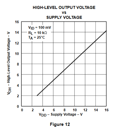

Ich stehe gerade etwas auf dem Schlauch und brauche kurz mal eine
Bestätigung, bzw. ggf. Berichtigung...
Im Datenblatt des TLC272 (http://www.ti.com/lit/ds/symlink/tlc272.pdf)
sind die Daten immer für Single Supply angegeben, ich habe aber eine
Versorgungsspannung von +/-2,5V. Wenn ich den OP da dran hänge, dann ist
mein Outputswing einfach halb so groß, nicht wahr? Also nach dem Figure
12 von Seite 21 (siehe Anhang) hab ich bei 5V Versorgungsspannung
maximal 4V Ausgangsspannung. Bei meiner +/-2,5V Versorgung kann ich dann
von +/-2V Ausgangsspannung ausgehen?

Also hast du eine effektive Versorgung mit 5 Volt. Für sowas solltest du
einen anderen OpV auswählen. Der TLC272 ist ausdrücklich für
asymmetrische Versorgung gedacht:
Zitat:
Common-Mode Input Voltage Range Extends Below the Negative Rail
Output Voltage Range Includes Negative Rail
Such dir nen guten RRIO OpV aus, z.B. den ADA4805-1

Unbelastet kann der Ausgang die negative Rail, also deine -2,5 V und
kommt bei 5 V Betriebsspannung bis positive Rail-1 V. Bei dir also bis
+1,5 V. Belastet ist es weniger.
