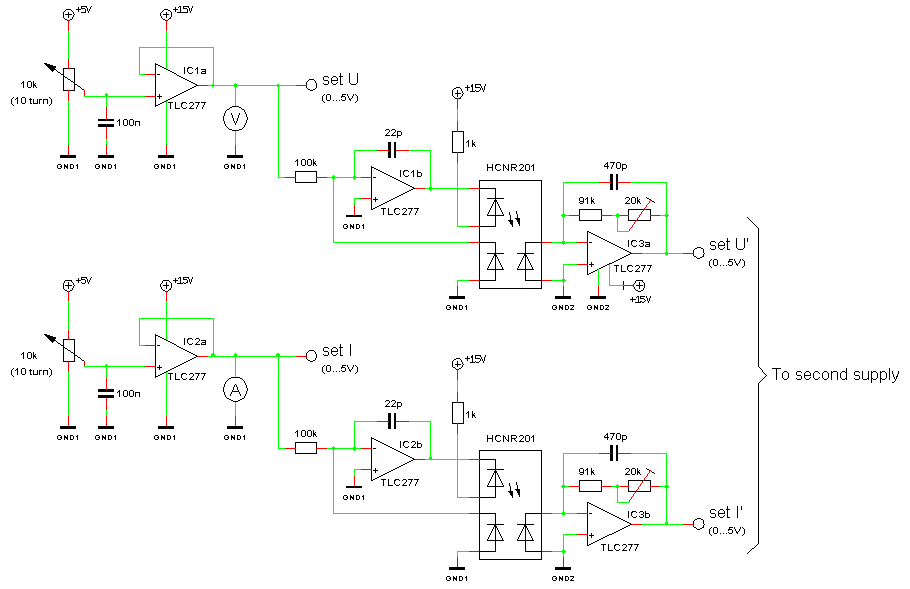

Hi Forummitglieder,
Ich möchte eine Spannung (ca.40V) potentialfrei messen. Meines Wissens
müsste das mit zwei OPVs doch irgendwie möglich sein. oder?
Hab mal ein Simulationsaufbau hoch geladen. (Der so nicht funktionieren
dürfte)
Vielen dank für eure Hilfe

Hm, ich glaube der untere Impedanzwandler (bestehend aus U2) ist
ziemlich sinnfrei. Der bringt immer GND am Ausgang...
Schau Dir mal die Versorgung der OpAmps an. Ich weiß nicht, ob LTspice
etwas mit "0V" anfangen kann. Das ist einfach nur ein Netlabel und kein
Bezugspotential.
Die frage ist schält der GND durch oder gibt der mir ein entkoppeltes
Signal von der 5V Quelle?
> Netlabel und kein
> Bezugspotential.
Hab ich nun geändert, ändert nix.
Hab jetzt die 0V der 5V Quelle mit GND versehen. Jetzt macht es so
inetwa was ich will, ABER meine Potentialfreiheit dahin. :)

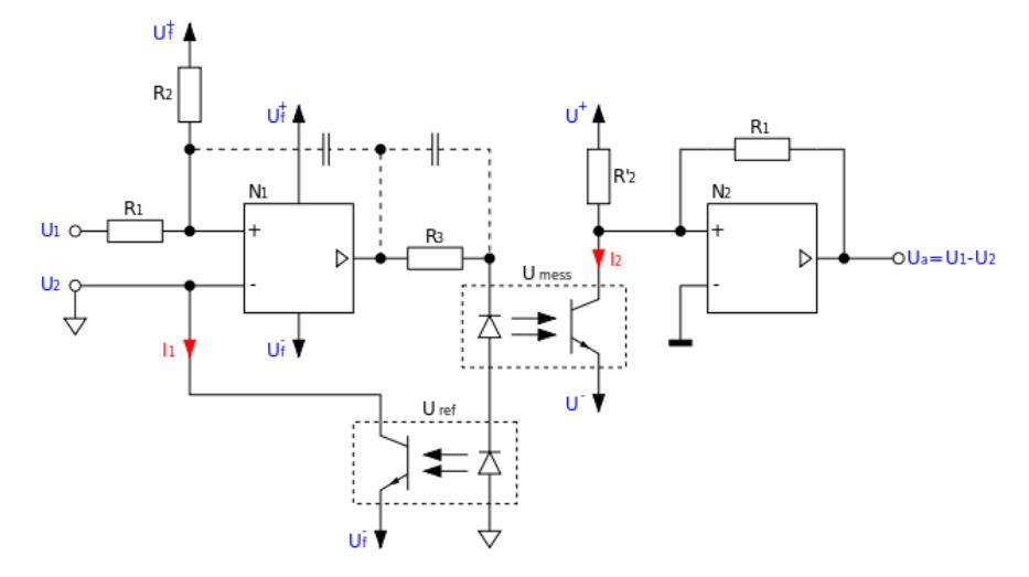

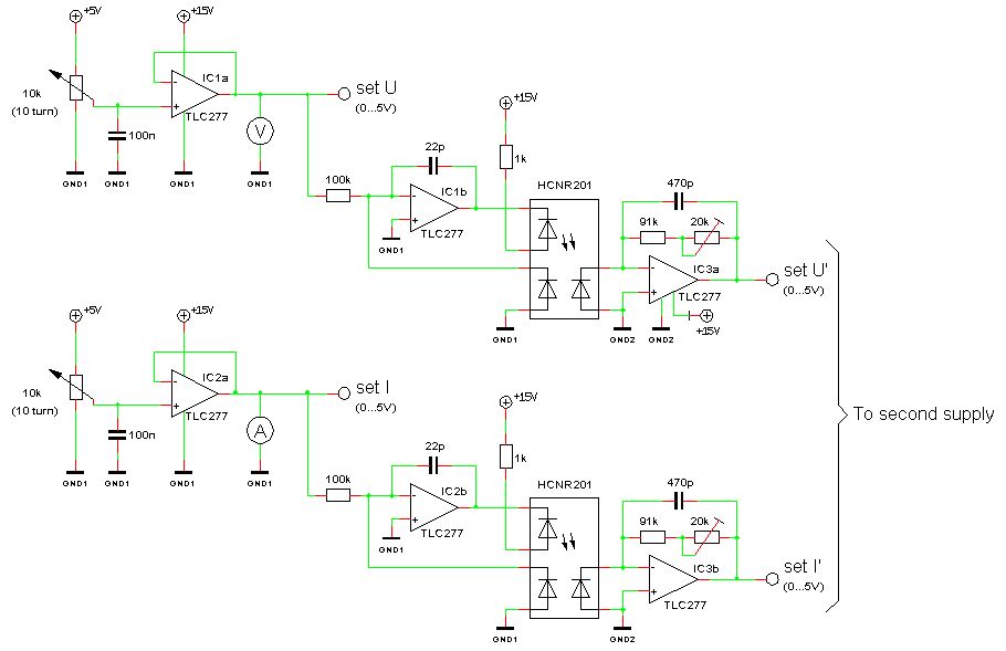

Die von dir gezeigte Schaltung ist viel zu ungenau, weil du zwei
verschiedene Optos verwendest. Für diesen Einsatzzweck gibt es
Spezial-Optos.
Ich habe das mal so wie im Anhang gemacht. Du kannst auch den IL300
einsetzen, eventuell vorher nochmal ins Datenblatt schauen.
Gast #2501107
Nachtrag: Der TLC277 kommt am Ausgang dieser Schaltung nicht ganz auf 0V
herunter, das war da aber kein Problem. Wenn du das jetzt wünschst,
solltest du einen echten R2R-OPamp einsetzen oder eine zusätzliche,
negative Versorgungsspannung verwenden.
