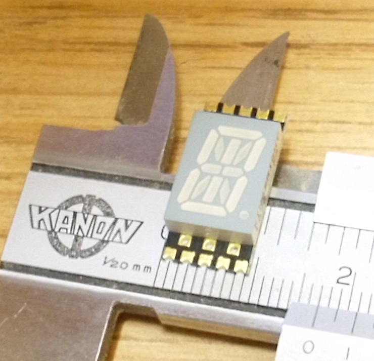

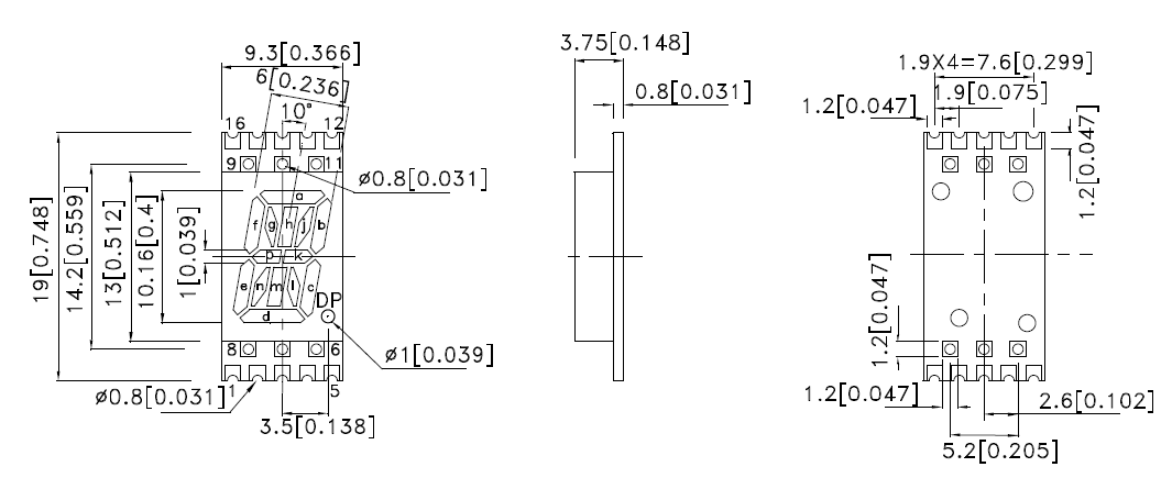

OP #2479313
Hallo!
Danke für Eure Antworten!
Ich würde gerne die Schaltung vom TLC5926 verwenden, die Bauform würde
die Montage unter der 14 Segmentanzeige zulassen und eine kleine
Anzeigeplatine wäre eine schöne Sache. Im Anhang seht Ihr die kleine
9x13mm Anzeige, die Werksmäßig angebaute Platine hat 19x9mm so das ein
Singleship pro Segment gut darunter passen würde. Wie Ihr in der
Datenkarte von dem Segment sehen könnt muss man sich das Bauteil selbst
im PCB Programm basteln. Ein Multiplexing ist auf einem PCB sehr
schlecht zu machen, da müsste ich schon eine Multilayerplatine
herstellen um alle Pins miteinander zu verbinden.
Beim TLC5926 könnte ich den Chip wiegesagt unter das Segment legen und
Bauteilfreundlich die Leitungen zum Segment führen.
Da mein Englisch nicht das Beste ist ... steht denn im Datasheet drin
das der TLC5926 nur für gem. Anoden ist? Ich hab da nichts gefunden :(
Auch habe ich nicht verstanden was der Unterschied zum TLC5927 ist....
Gibts vielleicht auch nen Bauteil das die gleichen Vorteile wie keine
Vorwiderstände hat und für meine Anwendung geeignet wäre?
Das Display soll auch nur 6 Digit haben, das reicht für die meisten
Gerätetypenanzeigen des Vorverstärkers.
LG... Uli

OP #2496583
Moin!
sorry, ich habe lange nichts von mir hören lassen... die Zeit rennt mir
momentan davon.
Das mit den "Sink" Treibern und der gemeinsammen Kathode habe ich nun
begriffen!
Die "MAX" Typen wären zwar in meinem Budget, aber ich möchte eine
relativ einfache Platine bauen. Aufgrund des kleinen Aufbaus der
Anzeigen böte sich ein Chip pro Segment an, diesen würde ich gerne unter
das Segment legen um möglichst wenig "Multplex-Verbindungen" zu machen,
daher scheiden die "MAX" Typen schonmal aus.
Laut Datenblatt ist der "tpic6b595" ein 7 Segment Treiber... also auch
nix.
So wie ich das Datenblatt vom "tlc5921" lese betreibt der die Segmente
mit 5V, sodas ich wieder unzählige Vorwiderstände bräuchte.... also auch
nix.
Das perfekte Gegenstück zum "TLC5926" wäre dann wohl der "mbi5016cp",
leider habe ich aber auch hier Pech da den keiner liefern kann :(
Gibts noch einen anderen Chip für mein Problem?
Danke für die Mühen die ich Euch bereite ;)!
Gruß... Uli

OP #2496734
Moin!
ja, ich weis das die doof zum löten sind. Wenn ich die inneren Kontakte
auf Sockelpinnen stelle (Rastermaß 2,54 klappt, habs gerade probiert)
und Außen mit angelegten Drähten arbeite, sollte es funktionieren.
Dadurch das die ein wirklich doofes Platinenlayout haben wäre es ja
schön wenn das Treiber IC darunterliegen könnte!
Daher scheidet der "HT1632C" auch aus, da würde ich mit dem Layout
bekloppt werden!
Beim "ICM7243" siehts bauformbedingt genauso aus, da könnte ich dann
auch die oben beschriebenen Maxtypen verwenden.
"BD26502" ist als "62pinner" noch schlechter unterbringbar und hat wie
Du schon sagst wie der TLC5926 gem. Anode :(
Gruß... Uli
