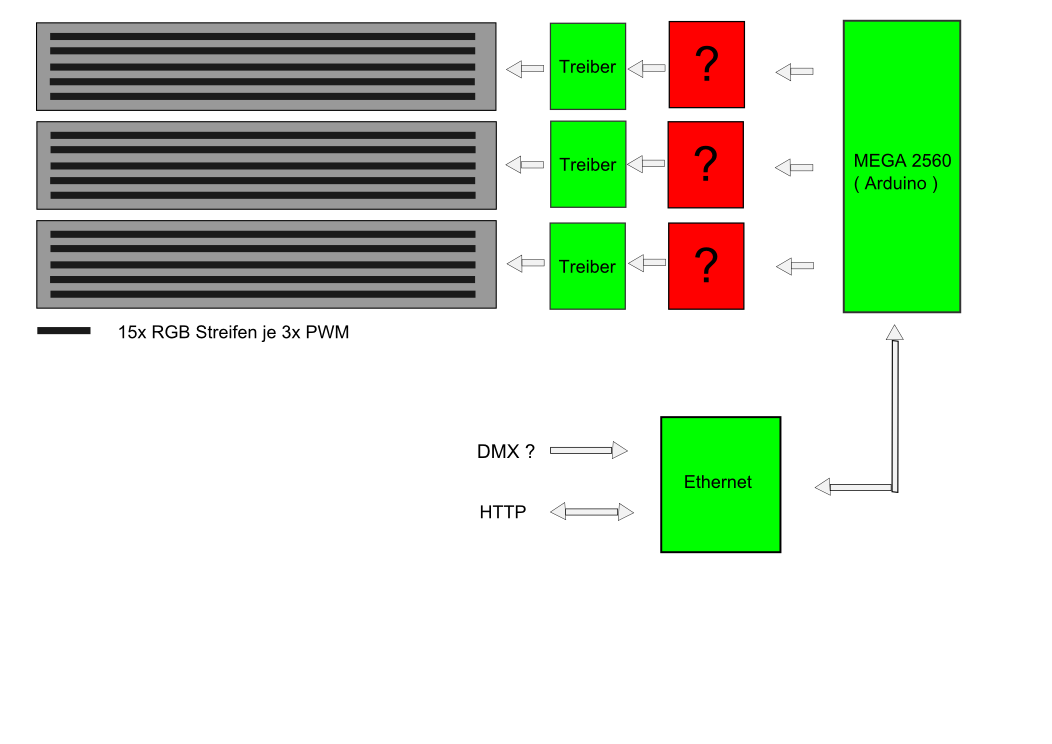

Hallo liebe Bastelfreunde..
Ich "arbeite" derzeit an einer LED Wall mit RGB Streifen (insg. 15 stk.
die dimmbar sein sollen).
(Siehe Schema)
Derzeit beschäftigt mich die Frage, mit welchem Bauelement ich die
jeweils pro Schrank/Scheibenelement nötigen 5x3 PWMs erzeugen kann.Am
besten wäre natürlich, wenn diese Elemente gleich den Treiber mitbringen
würden.
Und ob ihr schon den Grundaufbau anders realisieren würdet ...
Das Endergebnis soll jedenfalls so aussehen , dass die Streifen einzeln
Steuerbar aus dem Netz angesprochen werden können. Sinnvollerweise so,
dass sich die Elemente mit einem Freeware tool steuern lassen und sowohl
autonom bzw zur Musik oder mit vorgefertigten Animationen zur
Raumbeleuchtung.
Soweit ich mich in die Materie eingelesen habe, soll das mit DMX über
UDP ganz gut machbar sein. Vor allem, weil es fertige Software hierfür
gibt. Sicher, ob das die beste Lösung ist, bin ich mir aber da auch noch
nicht, weil dann immer ein PC laufen müsste, damit die Beleuchtung
funktioniert...
Danke, für alle Tipps und Anregungen!

@ Marcus Wiech (cestlavie)
Soft-PWM
Beitrag "Re: DMX Steuerung 24 Kanal"
>würden.
Kommt auf die LEDs an.
Ja, so macht man das.
>funktioniert...
Besorg dir einen kleinen, stromsparenden Mini-PC.
