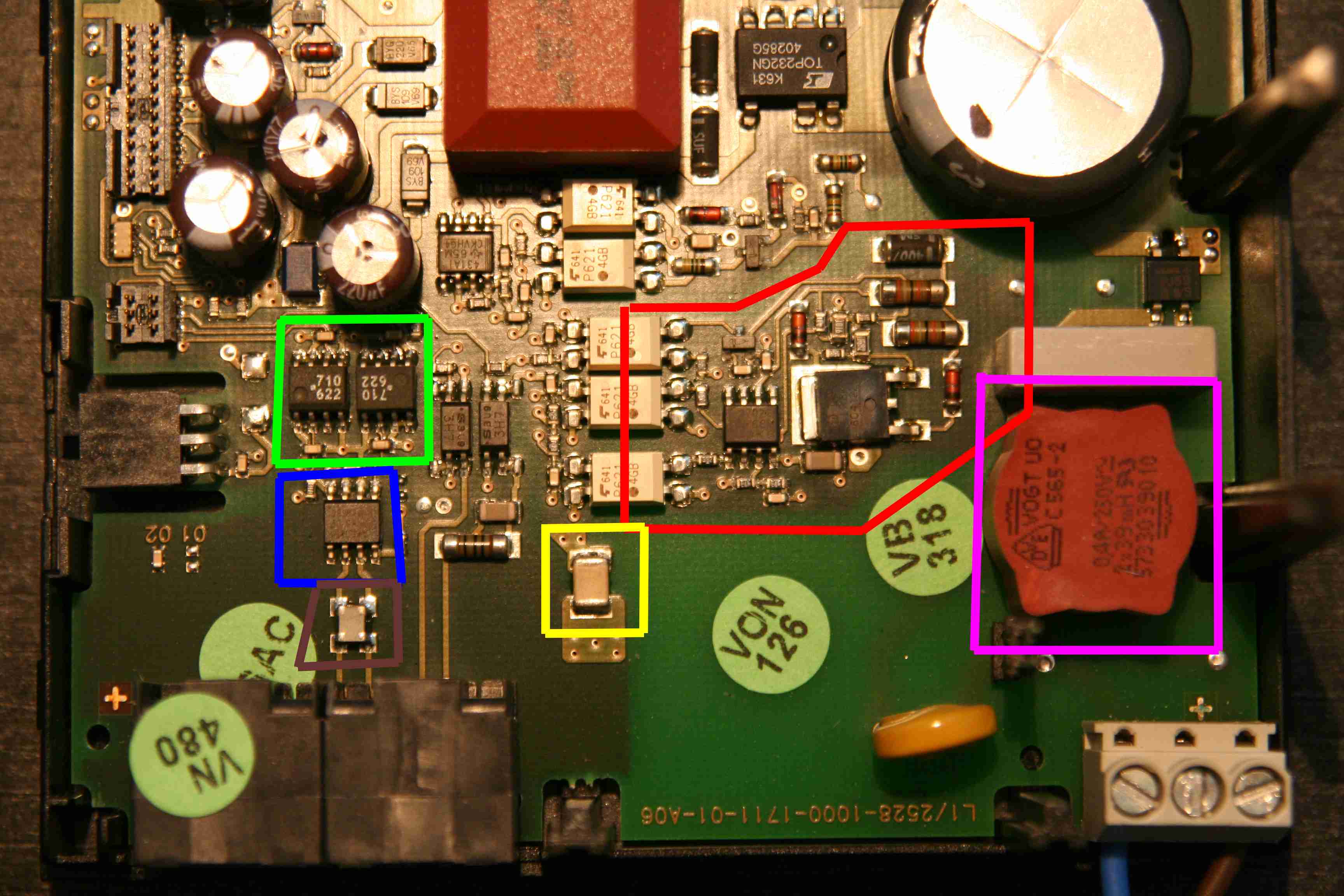

ich habe ein paar Moeller Steuerungen, die vom Blitz getroffen wurden,
würde sie gerne reparieren.
Die Bilder sind von einer Platine, die kein allzu großen sichtbaren
schaden hat. Gelb und blau wurde bei einer andere aber zerstört.
Blau: PCA82C251  (CAN Transceiver) - kein Problem, gibt es bei Reichelt
Gelb: Kondensator? Verbinden scheinbar 2 Massen. 5mm mal 4mm oder kann
es etwas anderes sein?
Braun: Vermutlich etwas zu Entstörung vom CAN, wie kann ich es prüfen
oder kennt jemand dafür die Bezeichnung?
Lila: 2 Fach Drossel, finde dafür kein passenden Ersatz oder das
Original - wo kann man etwas passenden kaufen?
Grün (das wichtigste): Es sind vermutlich Optokoppler, aber welche? Sie
sind auf jeden fall defekt, denn "oben" kommt ein Signal rein, welches
"unten" nicht rauskommt.
Jetzt noch etwas für die Neugier (Rot): Was könnte das sein. Es hängt
direkt auf den 230V und ist per Optokoppler mit dem Rest der Schaltung
verbunden. (Nulldurchgangserkennung?, dafür aber recht kompliziert)
Bauteile: LR8k4  und 37021 66M DOKH
Blitz ist über die Phase in eine Steuerung gekommen und hat über den
CAN-Bus die anderen 7 Stück mit erwischt. Die Steuerungen laufen alles
noch, nur können sie untereinander keine Daten austauschen. Ich hoffe
mal das es nur Grün und Blau bei den anderen erwischt hat.
mfg
Peter
Gast #4707454
Hi
Ich tippe eher auf IL710 -> High Speed Digital Isolators
MfG spess
#4707467
Vielleicht TVS.
HCPL-0710: 12 Mbd mit CMOS-Eingang
> (Rot): Was könnte das sein. Es hängt direkt auf den 230V
Das ist wahrscheinlich der Grund für die dicken MELF-Widerstände ...
> und ist per Optokoppler mit dem Rest der Schaltung verbunden.
Der TLP621 hat einen stinknormale Fototransistor-Ausgang.
Gast #4707484
glaube ich nicht, Pin7 ist also NC gekennzeichnet auf der Platine ist
aber zwischen Pin7 und Pin8 eine Verbindung (rechter 710).
Auch die Beschriftung passt nicht zum Datenblatt.
#4707507
Was bei diesem NC nicht ausmacht. Es könnte sein, dass jemand beim
Routen an ein OE wie beim HCPL-0600 gedacht hat.
Auch nicht zum FOD0710. Ältere Version? China-Klon?
Gast #4707512
Peter II schrieb:
Dein Glaube funktioniert nicht, es sind HCPL-0710.
#4707586
Dürfte ein Entstörkondensator sein.
CAN-Drossel
Stromkompensierte Drossel(Common-Mode-Choke). 2x39mH, 0,4A. Nichts
ungewöhnliches. Musst halt nur eine finden die von der Bauform her
passt.
Könnte eine Erkennung von Nulldurchgang und Über- und Unterspannung oder
ähnliches sein. Hat ja 3 Opto-Ausgänge. Oder um 120V und 230V zu
unterscheiden.
