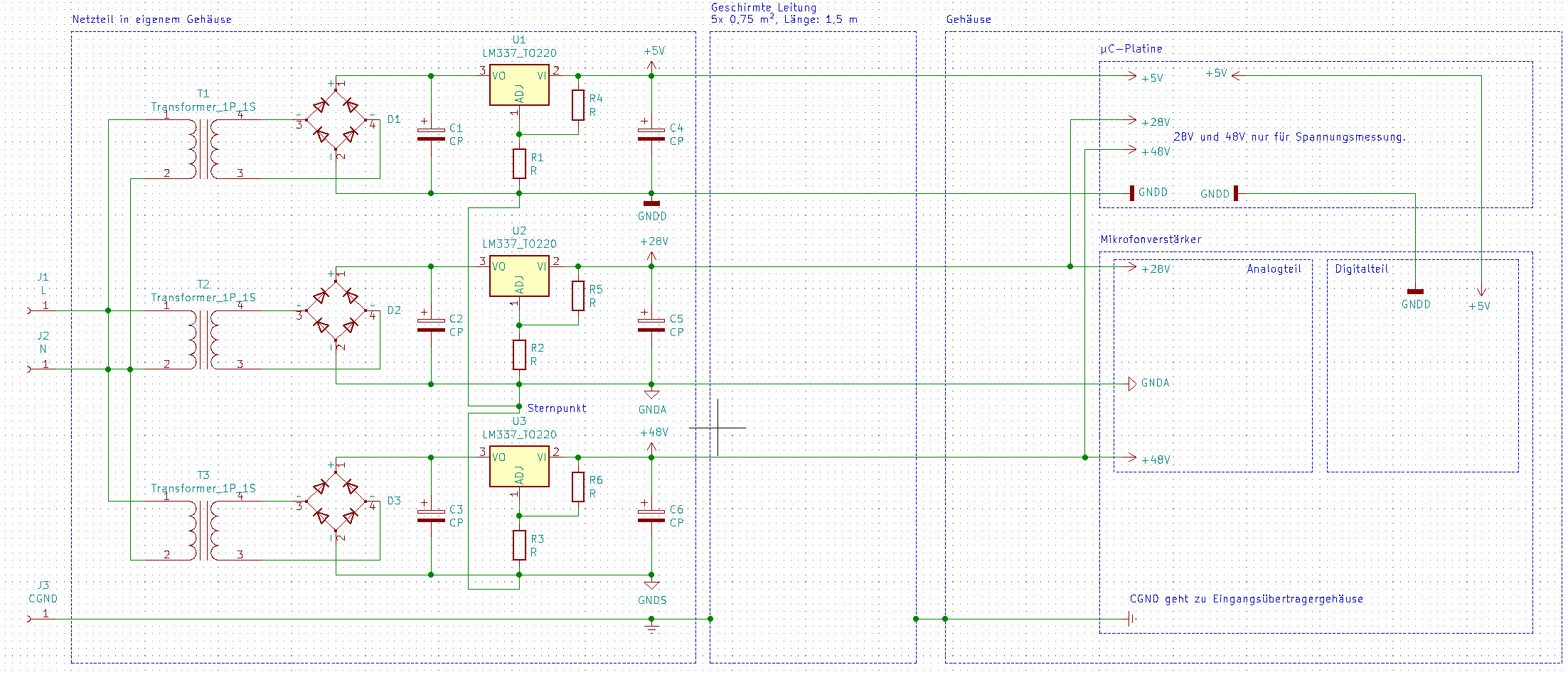

ich entwerfe einen digital gesteuerten 4-Kanal Mikrofonverstärker.
Das Gerät (Skizze Gehäuse ganz rechts) besitzt eine µC-Platine und 4
Mikrofonverstärker-Platinen. Das Netzteil soll in einem extra Gehäuse
untergebracht werden und mit einer bis zu 1,5 m langen geschirmten
5-poligen Leitung angebunden werden.
Mir ist leider nicht ganz klar wo der Massesternpunkt am besten liegen
sollte (im Netzteil, oder im Mikrofonverstärker) bzw. wo ich die
Linearregler am besten verbauen sollte (Im Netzteil, oder da wo sie
benötigt werden)?
Zusätzlich wüsste ich gerne wie ich verschiedene Schaltungsteile
innerhalb des Analogteils, welche sich eine Versorgungsleitung teilen,
am besten an die Versorgung anbinde? Leistungsstarke Verbraucher zuerst
oder zuletzt, oder am besten einzelne Versorgungsleitungen?
Für evtl. app notes, Fachliteratur, etc. bin ich sehr dankbar

Sternpunkt heißt, dass alle GND Leitungen dort zusammen laufen. Du hast
dazu einen guten Punkt gewählt, denke ich.
Aber das Kabel zur µC Platine widerspricht dem. Das muss auch am
Sternpunkt angeschlossen werden.

5-pin-Stecker: 5V, GNDD, +28, +48, GNDA. Schirm nur an den Sternpunkt,
der sitzt im Gerät, nicht im Netzteil. GNDA für 28V und 48V geht. Für
die Schönheit: T2 und T3 durch einen mit 2 Sekundärwicklungen ersetzen.

Im Gerät, dann ist der Spannungsabfall über die Zuleitung und deren
Kontakte egal

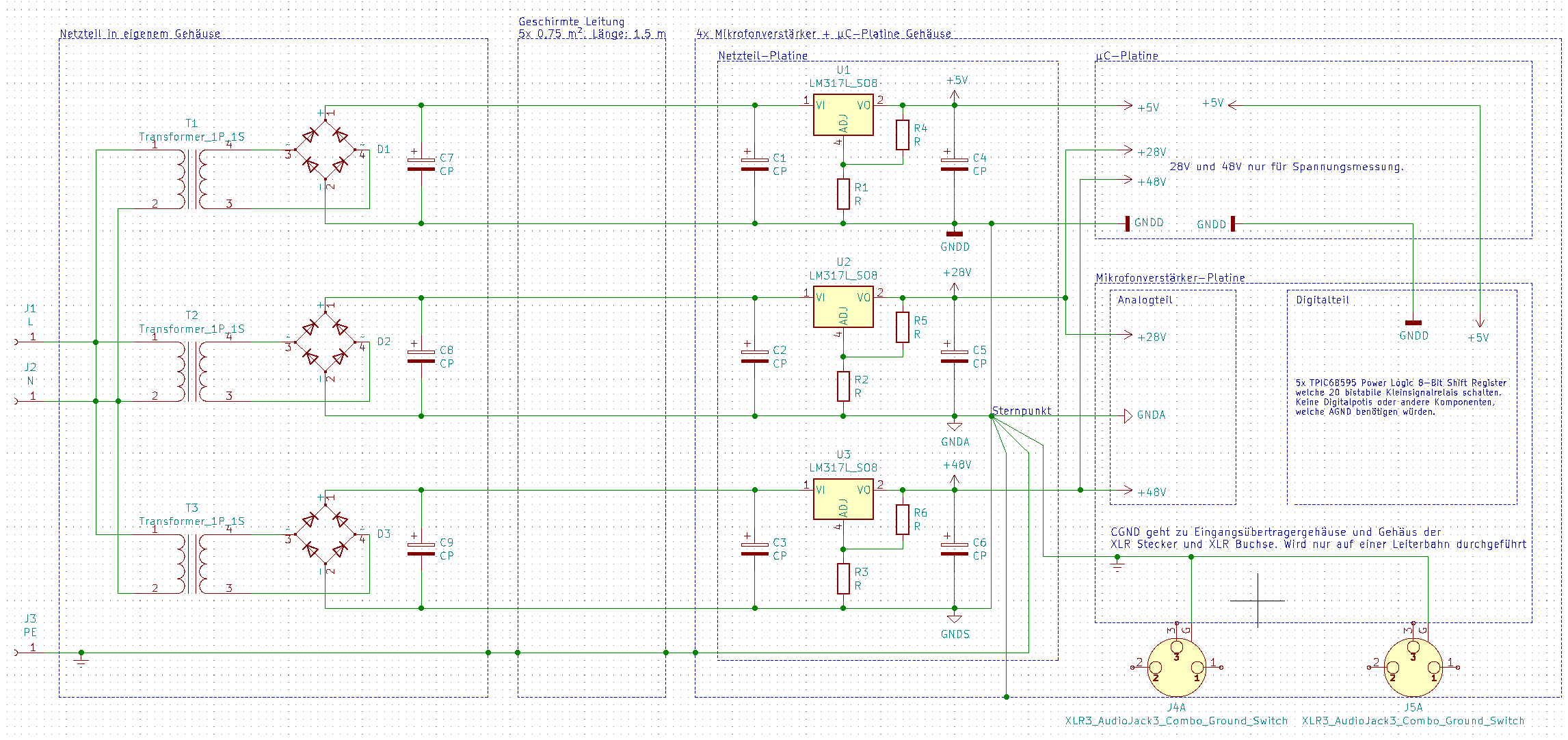

Danke schon mal für die schnellen Antworten, im Anhang noch mal eine
neue Skizze. Es geht hier ausschließlich um die Masseführung.
MaWin schrieb:
> Aber wohl Digitalpotis.
Da hab ich wohl zu wenig Infos preisgegeben.
Der Digitalteil besitzt 5x TPIC6B595 Power Shift Register, welche 20
Bistabile Kleinsignalrelais schalten. Es sind keine Digitalpotis oder
andere digitale Komponenten, welche AGND benötigen würden, verbaut.
> Üblicherweise am A/D Wandler.
Soll der Massesternpunkt also immer in kürzest möglicher Entfernung zum
empfindlichsten Schaltungsteil liegen?
> Kontakte egal
Danke auch hierfür, leuchtet ein.
Helge schrieb:
> Schirm nur an den Sternpunkt der sitzt im Gerät, nicht im Netzteil.
Evtl. so wie in der neuen Skizze?

Gast #6883555
"Immer" ist eigentlich immer falsch.
Wenn ich mir die Rumunkerei mal erlauben darf: Nimm ein fertiges
Schaltnetzteil, spendiere dem Ding noch ein paar LC-Filter falls du
bedenken hast, und fertig.
Was man vielleicht noch machen sollte, ist, evt. vorhandenen
Digitalschaltungen eine separate Versorgungsleitung spendieren, am
Besten vor dem Filter abzweigen. Und alles auf dasselbe Massepotential
referenzieren. Die Masseführung möglichst niederimpedanz halten, d.h.
eine komplette Gnd-Lage und längere Zuleitungen vermeiden (d.h. das
weitaus kleinere Schaltnetzteil doch lieber im Gerät verbauen), und dann
sollte das klappen.
Bei komplexerem Spannungsversorgungszauber hat man nur die Gefahr,
irgendetwas zu übersehen und sich unnötig viele Probleme einzufangen. Es
gibt da kein Patentrezept, aber jede Menge Knüppel die man zwischen die
Beine bekommen kann.
Wenn man mit mehreren Bezugspotentialen arbeitet, sollte man gute Gründe
dafür haben und lediglich das Vorhandensein von irgendwelchem harmlosem
Analogkram und einem Mikrocontroller ist dafür kein Grund.

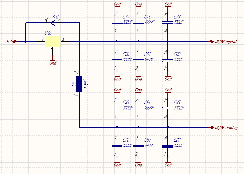

Manuel S. schrieb:
>>Und alles auf dasselbe Massepotential referenzieren.
> Wo sollte das dann sein?
Im Anhang mal ein Beispiel. Dort habe ich zwei Spannungen mit demselben
Potential, eine für Analogkramaufbereitung und die andere um einen
Mikrocontroller zu versorgen, und beide in Bezug auf dasselbe
Massepotential. Keine Aufteilung auf Analogmasse und Digitalmasse oder
solchen Quatsch...das ist damit gemeint.

Nimm mal an, irgendein analoges Vorverarbeitungsgefummel liefert 2V,
bezogen auf GNDA. Diese 2V sollen an einen ADC, dessen Referenzspannung
aber auf GNDD bezogen ist.
Nun schaltest du dein Relais, und über die Masseimpedanz und
Einschaltstrom des Relais wird GNDD um +0,5V gegenüber GNDA angehoben.
Welche Spannung sieht der ADC jetzt?
Oder anders: Wenn du GNDA und GNDD irgendwo sowieso verbinden
willst/mußt, warum sollte dann nicht deine ganze Leiterkarte dieser
Sternpunkt sein können?

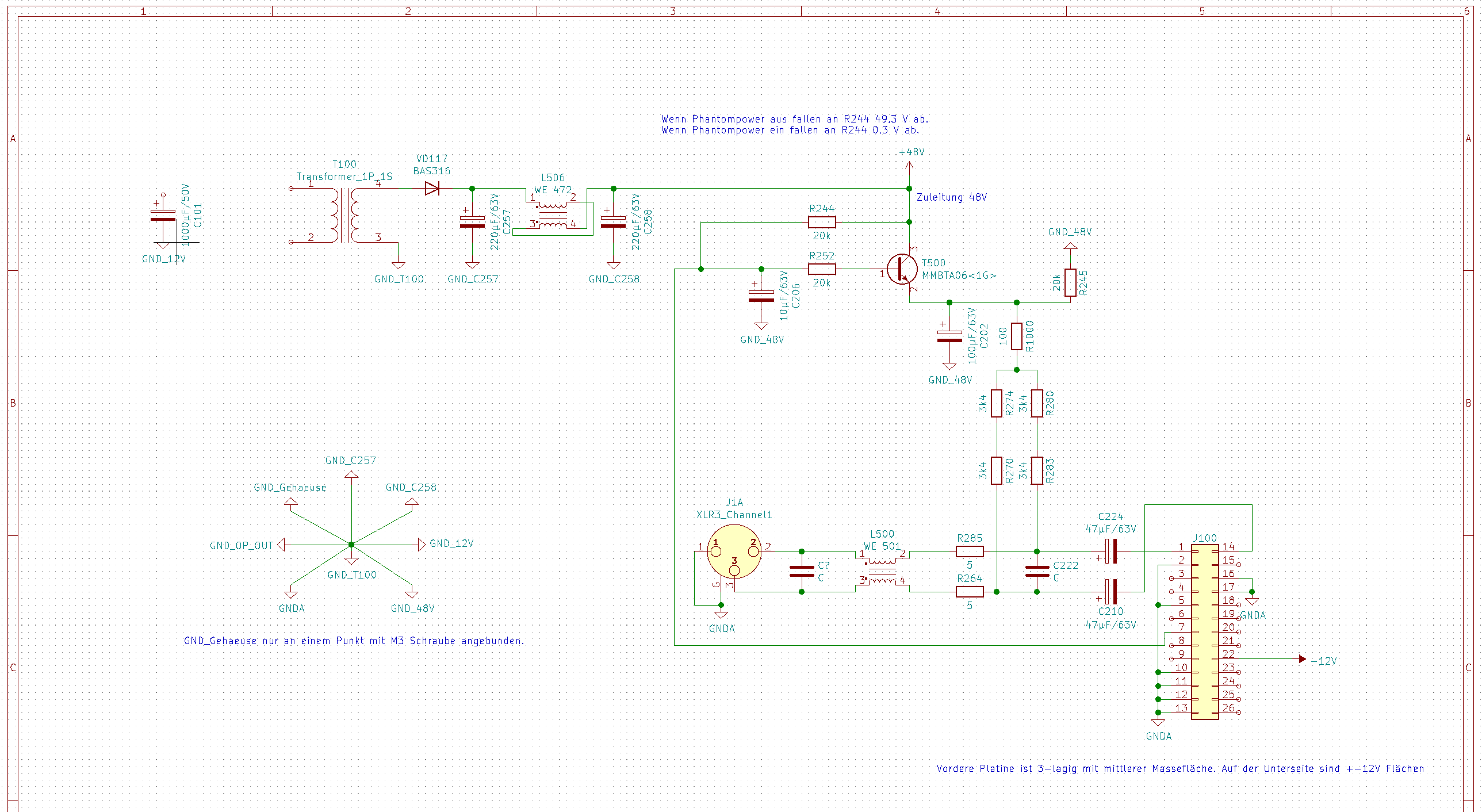

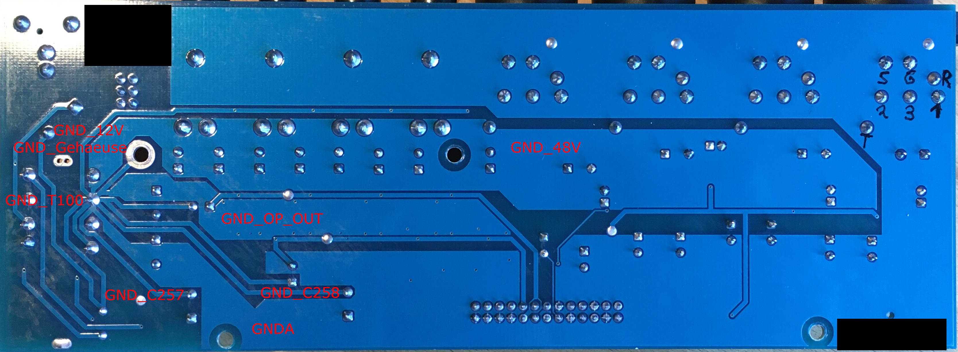

Ich habe jetzt 2 professionelle Mikrofonverstärker zerlegt um zu sehen
wie das ganze renommierte Firmen handhaben. Und die teilen tatsächlich
Massen auf.
Ich denke es hat damit zu tun, dass die ganze Schaltung im Audio-Bereich
(NF-Bereich) also von 0 - 20 kHz arbeiten soll und hier ja der Strom
eher den direkten Weg nimmt. Das was du schreibst gilt in jedem Fall für
den HF-Bereich. Die Masseimpedanz ist doch bei so niedrigen Frequenzen
zu vernachlässigen, richtig?
Im Anhang die Schaltung und das Layout eines prof. Mikrofonverstärkers.

#6892022
Solange die Spannungsregler nicht schwingen, muß da auch nichts
geschirmt werden.
Die einzelnen GND dürfen natürlich erst im Gerät miteinander verbunden
werden.
