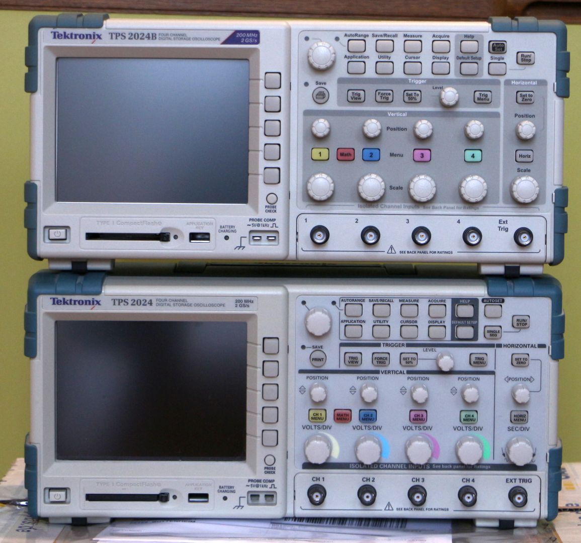

Ich suche ein dem TPS2024 vergleichbares Oszilloskop, idealerweise etwas
preisgünstiger. Das TPS2024B kostet aktuell bei Farnell 5120€.
Wichtige Eckdaten vom TPS2024 und damit die Untergrenze der
Anforderungen:
- 4 potentialfreie Eingänge, 30Vrms mit Standardprobes
- 200Mhz Analogbandbreite
- 2GS/s
Der übliche Ansatz bei Oszilloskopen ist ein Bezugspotential für alle
Kanäle. Potentialfreies Messen wird dann erst durch spezielle Tastköpfe
möglich.
Frage: Hat jemand einen passenden Vorschlag?
Danke Euch!

http://www.chauvin-arnoux.at/de/produit/ox-9304.html
Bei Deiner Anfrage fehlt die Isolationsspannungsanforderung zwischen den
4 Kanälen, daher hier quasi die Kanone um auf die Spaten zu schießen:
https://cleverscope.com/products/CS448
sehr geringe Koppelkapazität zwischen den Kanälen, die bei den
erwünschten  200MHz Analogbandbreite vermutlich auch ein nicht zu
unterschätzendes Kriterium sind... aber "nur" 500MHz Samplerate, die
dafür aber mit 14bit...

Ich habe schon einige Male mit einem etwas älteren TPS20xx (ohne B)
gearbeitet und bin von dem Gerät nur mäßig begeistert. Zum einen koppelt
irgendein DC/DC-Wandler in die Signalpfade ein, und zum anderen sind
alle Kanäle recht empfindlich gegenüber HF-Einkopplungen, z.B.
UKW-Radio.
Mir ist nicht bekannt, ob Tektronix diese Probleme in der B-Serie
behoben hat.

Beim TPS20xx ist jeder Kanal einzeln isoliert und nicht alle zusammen.
Das lässt sich weder per Trenntrafo noch per Batteriebetrieb nachbilden.
Ich gehe davon aus, dasss beim TPS20xx die Potentialtrennung auf der
Digitalseite erfolgt, so dass der (ggf. frequenzabhängige) Versatz
zwischen den Kanälen minimal sein dürfte.
Ein großer Nachteil besteht darin, dass man immer die Masseklemme jedes
Tastkopfes anschließen muss, d.h. auch für "Gleichspannungssignale", die
man nur nebenher im Blick haben muss.

Tek hat bei einer vergleichbaren Serie (THS7xx) einen DC- und einen
AC-Pfad über die Isolationsbarriere gewählt, das ganze also analog
übertragen.
detailierte Schematics dazu hier: http://w140.com/tekwiki/wiki/THS700
Servicemanual zu den TPS2000:
https://docs-emea.rs-online.com/webdocs/04c6/0900766b804c6b81.pdf
in Fig. 9.1 ist ersichtlich, das sie das bei den TPS auch so handhaben,
da der ADC erst unmittelbar vor dem Signalprozessor sitzt...

Mein neues TPS2024B ist gestern hier eingetroffen.
Ich habe den ganzen Nachmittag damit gearbeitet. Von der Funktionalität
her hat sich nichts geändert.
Das Gerät wurde einem typischen amerikanischen Facelift unterzogen, ohne
dass sich die Basistechnik geändert hätte:
- Front etwas poppiger
- Display hat nur noch Helligkeitseinstellung in
25%-von-was-auch-immer-Stufen
- Beim Einschalten scrollt ein Tektronix-Logo über den Bildschirm.
- Displayfarben nicht einstellbar, dafür etwas quietschiger als früher
- anderes Netzteil, neues Rating auf den Oszi 15V 2,5A (war 15V 2A)
- andere Tastköpfe - war P2220 10MR 16pF, ist TPP0201 10MR <12pF. Die
neuen Tastköpfe sind deutlich filigraner
Fazit - passt.
