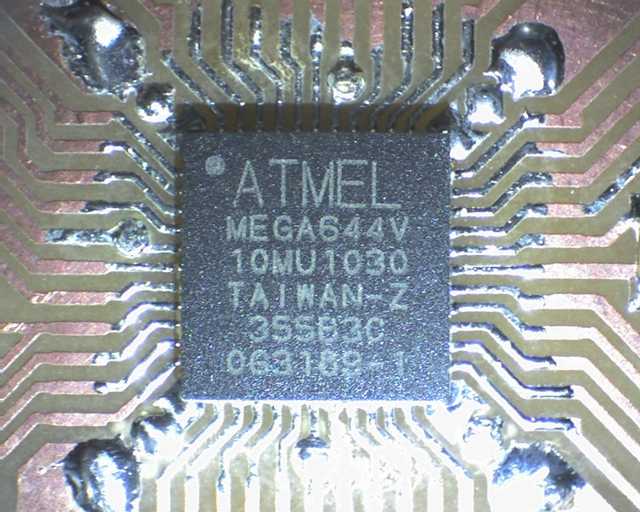

#3294997
Norbert M. schrieb:
> Thomas H. schrieb:
>> QFNs sind ja nicht so schwierig sofern sie keine DQFNs sind.
> Wo liegt da fertigungstechnisch der Unterschied zwischen QFN und DQFN?
QFN kann man mit einem entsprechendem Layout sogar noch mit der Hand
verlöten, wobei man bei DQFN keine Chance mehr hat da die Pins in der 2.
Reihe nicht mehr mit dem Lötkolben erreicht werden.
QFN mit Hand verlötet:
http://www.mikrocontroller.net/attachment/146700/QFN44__ATmega644__gesaeubert.jpg
Für QFNs mache ich auch hin und wieder noch eigene Platinen, bei DQFN
hört es sich dann aber auf das klappt nur noch mit einer professionellen
Platine.
