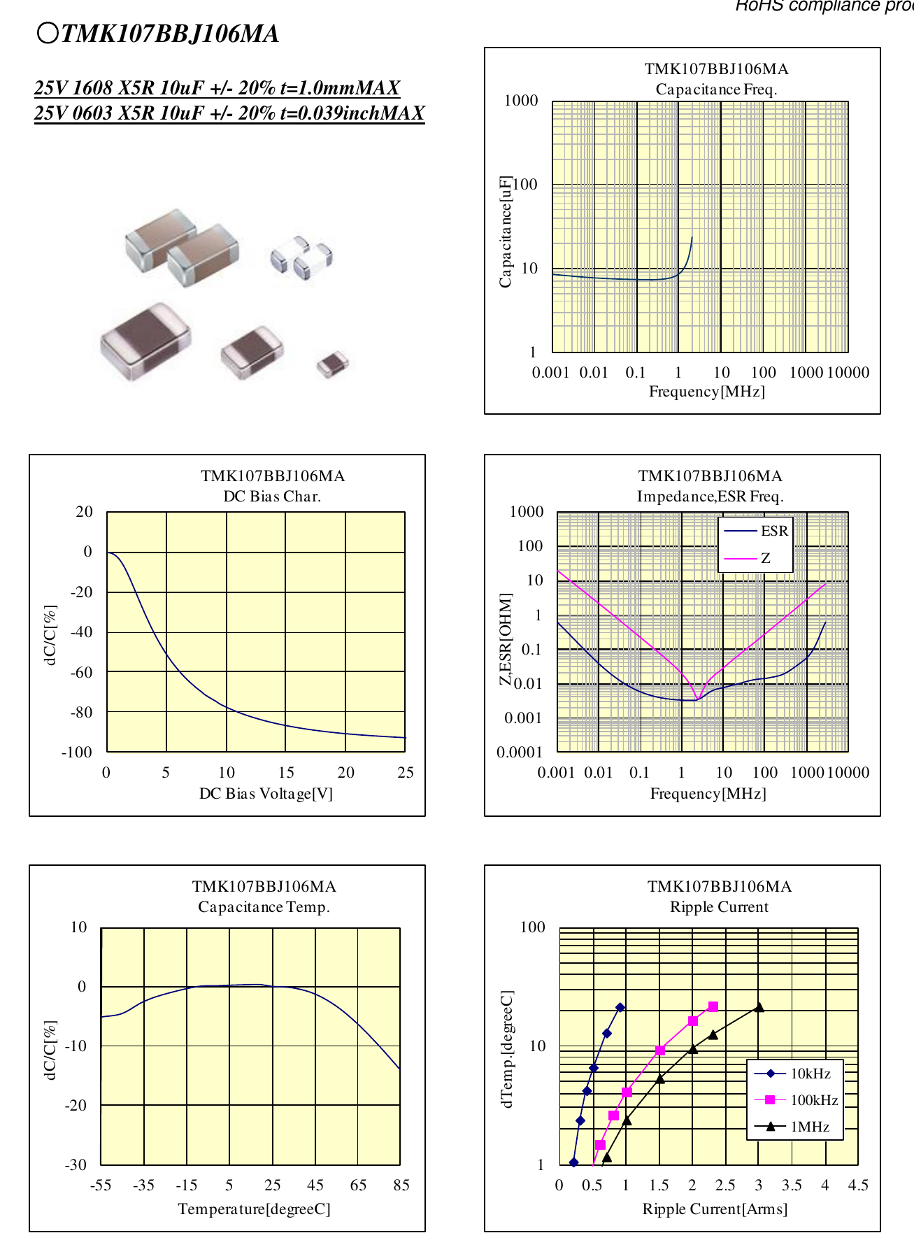

Ich kann Dir leider nicht folgen. Von welchem Diagramm sprichst Du? (Ich
habe die Seite mal angehängt.) Nicht, dass ich Dir nicht glaube, ich
will es nur verstehen.
Außerdem sind links oben zwei Größen (1608, 0603) angegeben. Sollen die
Diagramme für beide gelten?

Lars schrieb:
> hinz schrieb:
>> Vergleiche die Einzeldatenblätter bei Taiyo Yuden, dort findest du auch
>> diverse Diagramme. Der Unterschied wird in der Resonanzfrequenz und dem
>> zulässigen Ripplestrom liegen.
Rechts-Mitte und Rechts-Unten.
Metrisch vs Imperial.

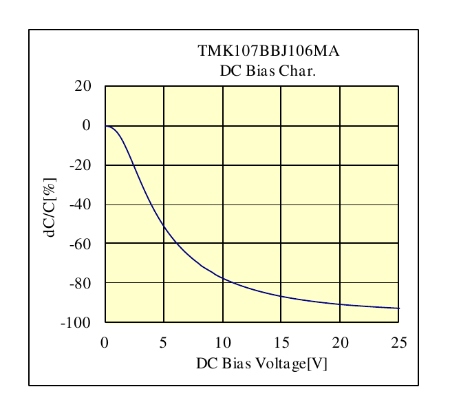

Nur nochmal zur Kontrolle, ob ich das richtig verstanden habe.
Laut dem angehängten Diagramm für den X5R-0603-Kondensator sinkt die
Kapazität von 10uF bei einer Nennspannung von 5V ... auf die Hälfte?
Das wäre ja krass.

Guckst du das von dir zitierte Datenblatt im Diagramm "DC Bias Char."
Lars schrieb:
Was meinst du mit Nennspannung?
Der Kondensator hat bei 5V noch 50% seiner Nennkapazität, bei 10V noch
22% und bei sein maximalen Betriebsspannung von 25V vielleich noch 7%.

Gast #6664398
hinz schrieb:
> Lars schrieb:
>> Das wäre ja krass.
> Das ist so, aber hängt sehr vom Material ab.
Willkommen in der "wunderbaren" Welt der Keramikkondensatoren.
Es ist keine Schande das nicht zu wissen, viele Hersteller von
Schaltreglern wissen das offensichtlich auch nicht.
Die hersteller haben sich auch kein Bein ausgerissen, dass zu
kommunizieren...
Lösungsmöglichkeiten:
- Variante A: Datenblätter wälzen, DC-Bias-Charakteristik vergleichen
- Variante B: Tantal oder Aluminium-Polymer
Variante B wäre ein heißer Kandidat wenn es klein sein muss. Bitte
aufpassen mit ESR und Rippelstrom.
