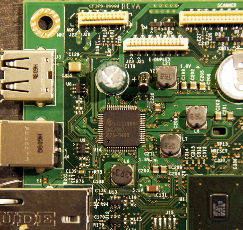

Hat jemand eine Idee, wie die Typenbezeichnung dieses TI-Chips sein
könnte (und ob man den vielleicht tatsächlich kaufen kann)?
Mit den aufgedruckten Nummern bekommt man irgendwie ein paar Chipbroker,
die einem wahrscheinlich alles auf die Chips labeln würden, was man nur
gern hätte …
Das Ding ist auf dem Mainboard eines HP Laserjets und enthält
(mindestens) vier buck switcher, die aus 24 V am Eingang die Spannungen
1,0 V, 1,5 V, 1,8 V und 5,1 V machen. Nur, dass genau der hier halt die
5,1 V nicht mehr erzeugt.

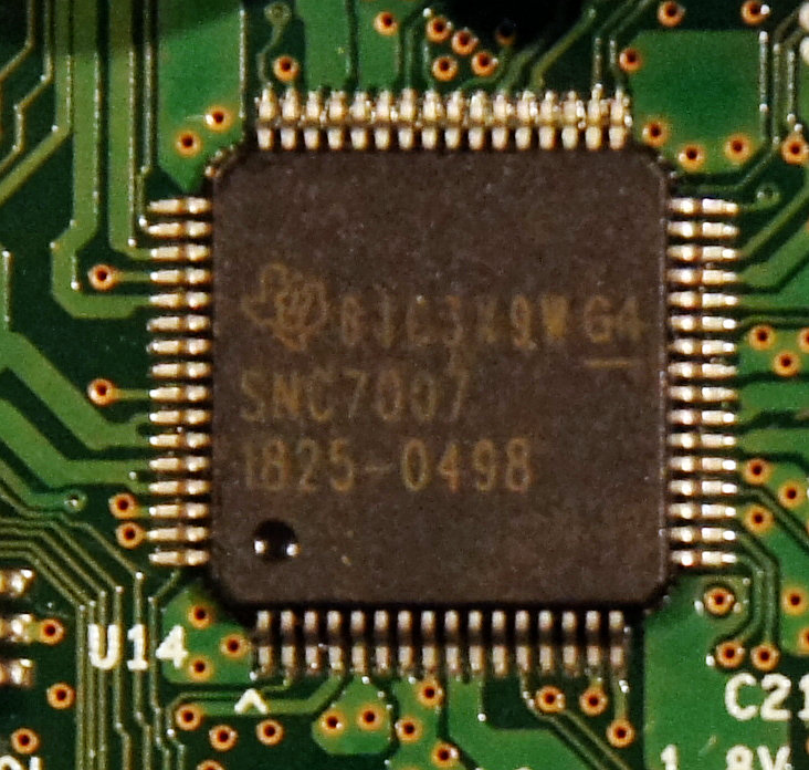

Die Aufschrift ist:
TI
Logo  61C3X9W G4(unterstrichen)
SNC7007
1825-0498

Falls es hier keiner weiß: am besten direkt im TI Forum fragen.
Irgendein TI Supportmensch wird hoffentlich im hauseigenen Antiquariat
dazu etwas ausgraben.
#6713427
> Kundenspezifisch
das hat Tradition. In den DeskJet 7xx und 9xx Modellen waren diese
Dinger auch schon drin. Alleine die Hp-typischen 1820-xxxx Nummern
bedeuten noch nicht, dass es sich um ASICs handelt. Hp hat auch
stinknormale Teile so umlabeln lassen.
Da die 24 V Eingangsspannung direkt da ran gehen, sind das gewiss keine
ASICs im herkömmlichen Sinne. Ob außer den switchern noch mehr drin ist,
habe ich nicht versucht zu eruieren. Man sieht ja darüber noch einen
Quarz (32 kHz?), möglicherweise haben sie auch noch 'ne Taktaufbereitung
drin.
Die Switcher selbst scheinen so ein "Rundum-Sorglos-Paket" zu sein, nur
die Induktivität und natürlich die Cs am Ausgang sind extern dran.

Ein stinknormales Teil ist es auf jeden Fall nicht. Habe bei TI mal
gesucht, der einzige vierfach Stepdown-IC ist der TPS65400:
https://www.ti.com/product/TPS65400
Der hat aber erstens ein QFN statt eines TQFP (ok, spezielles Gehäuse
ist natürlich für einen Kundenwunsch-IC allemal drin), aber insbesondere
hat er analoge Feedback-Eingänge, sodass er externe Spannungsteiler
braucht. Die gibt's auf der Laserjet-Platine nicht. Außerdem geht er nur
bis 18 V Eingangsspannung, während hier 24 V rangehen.
Schade, kann man das Board nur wegwerfen.
