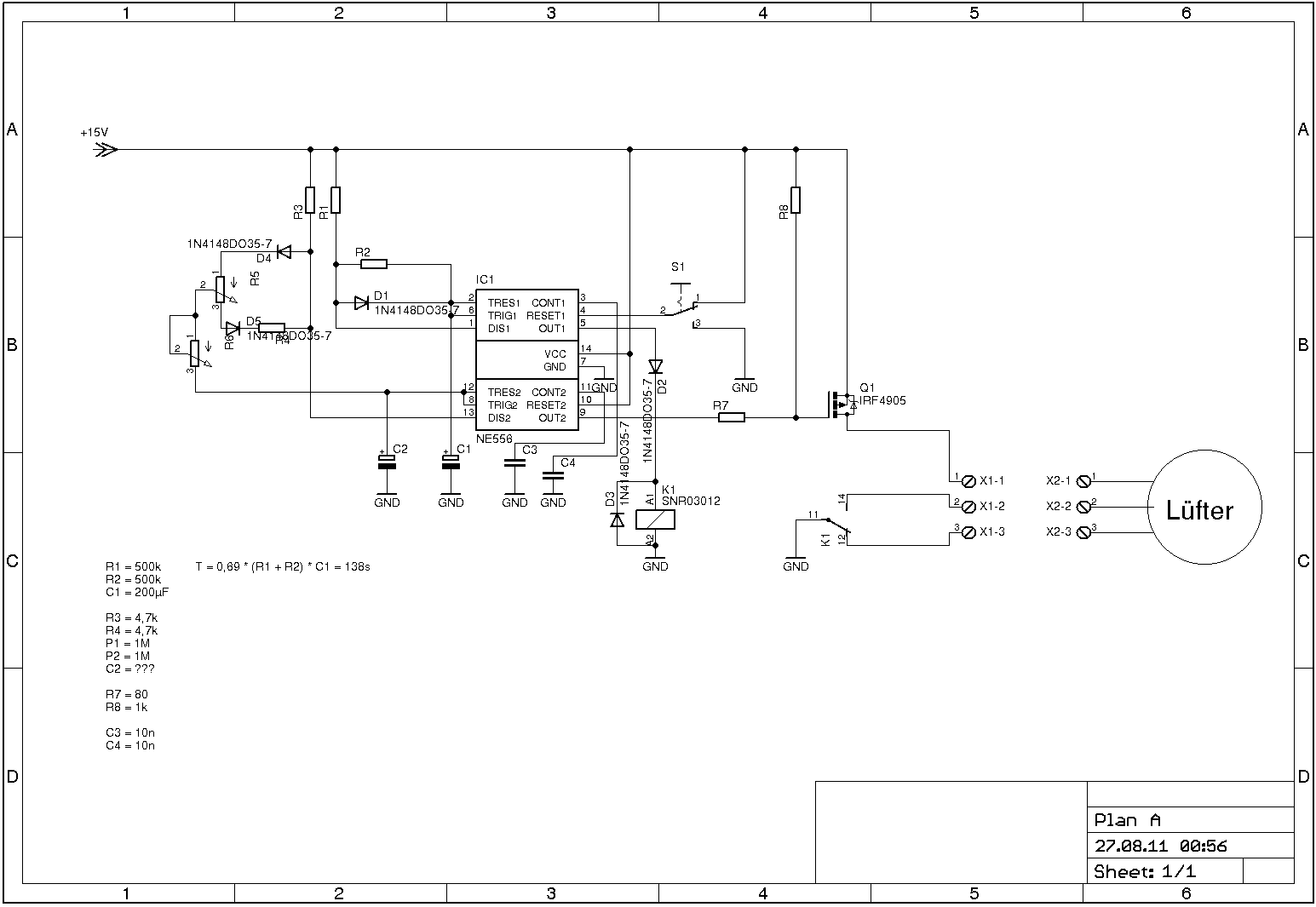

Wir bauen im Moment und in unser neues Haus kommt eine dezentrale Be-
und Entlüftung mit Keramik Wärmespeicher. Die Lüfter werden mit
3-adrigem Kabel angefahren.
Ader 1 führt ein PWM Signal zur Drehzahlstellung. Über Ader 2 und 3 wird
die Masse umgeschaltet zur Drehrichtungsauswahl. Laut Angaben eines
anderen Bastlers wird für den Lüfter wohl eine PWM Frequenz von ca.
20kHz benötigt.
Ich habe jetzt mit einem NE556 eine kleine Schaltung geplant um diese
Lüfter Anzusteuern.
Der 1. Timer ist für das Umschalten der Masse zuständig. Laut Hersteller
soll alle 70 Sekunden die Richtung geändert werden. Mit meinen Werten
komme ich auf eine Zykluszeit von 138 Sekunden - sollte wohl passen.
Durch einen Reset am Timer 1 wird ein Reset herbeigeführt und die
Drehrichtung wird nicht mehr gewechselt (z.B. Kühlmodus über Nacht im
Sommer).
Timer 2 soll die PWM bereitstellen. Die Schaltung habe ich von
http://www.atx-netzteil.de/pwm_mit_ne555.htm übernommen. Die Frequenz
wird durch Auswahl von C2 festgelegt.
Nur den Ausgang habe ich als P-Channel Mosfet ausgeführt.
Frage 1: Wie kann ich C2 berechnen, wenn ich eine Frequenz von 20kHz
möchte?
Frage 2: Was haltet ihr sonst von dem Aufbau? Seht ihr noch irgendwelche
Probleme?
Ach ja, die Steuerung des Hersteller kann nicht wesentlich mehr und
kostet ca. 320€!
Bernhard
Edit: Entschuldigt den "unordentlichen" Schaltplan - ist mein erster und
ich bin noch am üben :-)
Du solltest bedenken, dass es sicher nicht besonders gut für den Lüfter
ist, wenn du ihn schlagartig per Relais von rechts auf linkslauf
umschaltest. Eventuell solltest du eine "Tot-Zeit" einplanen in der der
Lüfter auslaufen kann, bevor er in die andere Richtung hochläuft. Oder
über eine Rampe abbremsen (wird dann allerdings wohl etwas aufwändiger).

Gast #2322417
D2 ist überflüssig, R7 und R8 auch,
20kHz erscheinen mir zu viel,
und selbst wenn ein NE556 für den Job reicht,
stellt sich die Frage, ob er eine gute Wahl ist.
Mit anderen ICs könnte man das Relais sparen und einfach
2 MOSFETs wechselseitig eine der beiden Masseleitungen
durchverbinden lassen, wobei der Motor ständig an Plus hängt.
(ohne daß man noch weitere Bauteile wie einen Transistor braucht)
Bisher fällt mir der LM324 (TS914, LMC6484) ein, mit dem das ginge,
2 MOSFETs, 2 1N4148, 2 Kondensatoren, 2 Potis, 6 Widerstände.

Tach
> Wie kann ich C2 berechnen, wenn ich eine Frequenz von 20kHz möchte?
Das ist diese typische Kopfschuss-beide-Beine-ab-NE555-PWM-Schaltung.
Bei ATX-Netzteil wird die auch beschrieben (siehe
http://www.atx-netzteil.de/pwm_mit_ne555.htm). Da steht was von "ab 220p
hörbar". Würde da also von ca 18kHz ausgehen. Außerdem geht es bei
> Frequenz von ca. 20kHz benötigt.
sicher um den "hörbar" Faktor. Da spielen Tolleranzen wohl eine
untergeordnete Rolle.
> Probleme?
Der Schaltplan ist mist. Hier noch eine Diode zum Laden, da noch eine
Diode mit Widerstand zum Entladen, damit es in Grenzen linear bleibt.
Aber hey, was willst du erwarten? Du postest in dem digital Elektronik
Forum. Ich kann dir nur ans Herz legen: Der NE555 kommt aus den 80ern
und da gehört er auch hin. Entweder du hast das know how sowas zu bauen
oder du bist darauf angewiesen die Steuerung vom Hersteller zu kaufen.
Der Grund für den Preis dürfte nicht im Material liegen. Ein tiny13
kostet nur unwesentlich mehr als ein NE556 und kommt mit einem 10tel der
Bauteile aus.
Ich will dich wirklich nicht demutivieren. Aber du musst das realistisch
betrachten. Hier auf der Seite gibt es wunderbare Tutorials für
Einsteiger im µC Bereich. Die Zeit hast du besser investier als nach
einem Jahr vor deiner Steuerung zu stehen und dir die Haare auszureisen,
weil durch Alterung der Teile und Temperaturdrift jeglicher Versuch
einer Kalibrierung von vornherein zum Scheitern verurteil war.

OP #2322442
Hey Leute,
danke für die Antworten. Ich geh mal auf verschiedenes hier ein:
Zum Thema Feuchte:
Ja, wir haben in den "Feuchträumen" Hygrostate vorgesehen. Die Leitungen
liegen schon.
Zum Thema "das lohnt sich nicht - Arbeitszeit ist auch Geld":
Stimmt, aber es soll ja auch etwas Spaß machen, und wenn meine Bastelei
nicht funktioniert kaufe ich auch mehr oder weniger gerne die Elektronik
vom Hersteller.
Das zum Thema Totzeit beim Relais stimmt auch - hatte ich nicht bedacht.
Kleinigkeiten hab ich auch schon mal mit einem Atmega8 gemacht, ist aber
schon eine Weile her.
Ich werde mir das nochmal überlegen und euch dann aber gerne wieder mit
einem Plan beglücken ;-)
Danke für die ersten Rückmeldungen.
