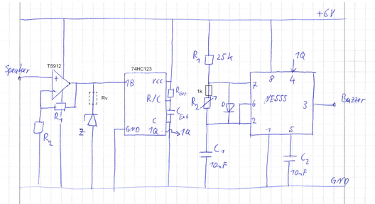

Gast #3081976
der NE555 ist dafür eh nicht zu gebrauchen ist mir gerade eingefallen.
Den bekomm ich ja nicht mehr aus oder hab ich da was falsch verstanden?
Ich werde auf einen 74hc123 zurückgreifen. Als OPV wollte ich den TS912
nehmen und die Eingangsspannung wahrscheins 3-4 fach verstärken.
Ich schau mir die Tage den Lautsprecher mal am Oszi an damit ich weis
welche v´Verstärkung ich benötige und nicht zu viel über die z-diode
ableiten muss.

Gast #3083950
Ich hab mal eben nachgemessen und habe bei maximaler Lautstärke knapp
0,8-1V.
Wenn ich das jetzt das Signal auf 6V Verstärke, kann ich doch mit ner
6,2er Z-Diode die Spannungsspitzen ableiten, falls mal welche auftreten
oder?
Mir ist nur gerade etws unklar wie ich den Vorwiderstand auslegen, da
ich ja keine "konstante" Spannung habe...
Gast #3086287
Ich hab das jetzt so aufgebaut wie oben eingezeichnet, aber der OPV
funktioniert irgendwie nicht.
Wenn ich da das Lautsprechersignal anlege, dann passiert nix. Also kein
Piepse.
Wenn ich nen Sendersuchlauf mach, er dann stehen bleibt weil er
anscheinend nen signal gefunden hat, dann piepst es einmal.
Ich bin mir jetzt unsicher ob die Verstärkung nicht ausreicht oder ob
die op-schaltung für so ein signal doch nicht optimal ist.
Leider kann ich erst morgen mit nem Oszi mal nachmessen.
Was passiert eigentlich wenn ich dem OPV ne Versätrkung von 20 gebe,
ne Spannung von 1V anlege Vcc+ aber nur 6V sind?
Er wird mir ja nie mehr als 6V liefern können und die beiden Spannungen
am Eingang nie gleich regeln können. Schadet das dem OP in irgendeiner
weiße?
Gast #3087023
hm...also so ganz versteh ichs net.
Ich hab wenn ich DC messe ca. 1V am Eingang vom OPV. Also das + Signal
des Lautsprechers.
Wenn ich an der Lautstärke dreh, dann vergrößert sich nur mein AC
Anteil.
Sprich ich hab immer 1V am Eingang, also auch imemr 6V am Ausgang.
Der Monoflop gibt mir also nur eine Flanke raus, daher hör ich den
Buzzer immer nur einmal piepen.
Ich kann also den Ausgang vom OPV direkt auf den Reset-Eingang des NE555
geben. Funktioniert.
Mich interessiert aber warum das nicht so funktioniert wie ich mir das
vorgestellt hatte, Also mit dem Frequenzverstärken...
Hat das doch was mit den Massen zu tun?
