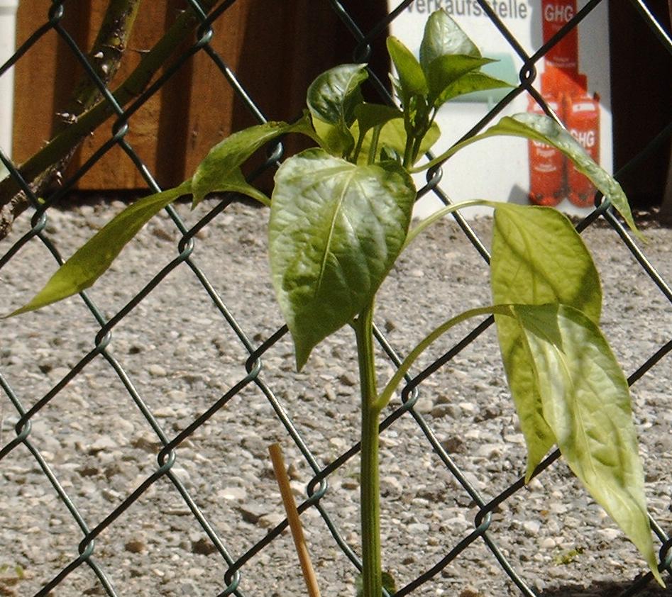

Mal eine fast-off-topic-Frage:
Ich hab ein paar kränkliche Paprikapflänzchen geschenkt bekommen, von
ihrem Blattlaus-Leiden befreit und grad ausgepflanzt. Wieviele Paprikas
kann man denn pro Pflanze ernten? Und wieviele Mäuler kann man mit 100
Pflanzen stopfen..??
