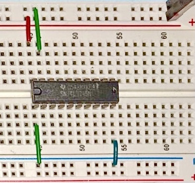

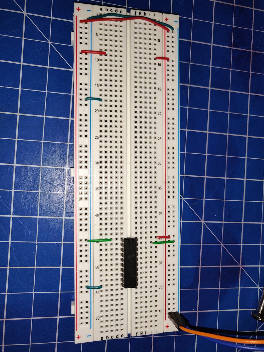

Hallo, ich hab ein Problem mit einem Transceiver.
Ich hab eine kleine Testschaltung auf einem Steckboard aufgebaut.
Nur der SN74LS245 und nur VCC und GND verbunden.
Hängt an einem USB Powersupply.
Nur der Chip allein sorgt aber dafür das die 5V vom Suplly auf 3V
einbrechen.
Wenn ich alle andere Eingänge ebenfalls auf GND hänge ist es genau so.
Ich hab mehrere Breadboards und mehrere Chips probiert alle das gleiche
Problem.
Ich versteh nicht was da los ist.
Hat jemand eine Idee ?

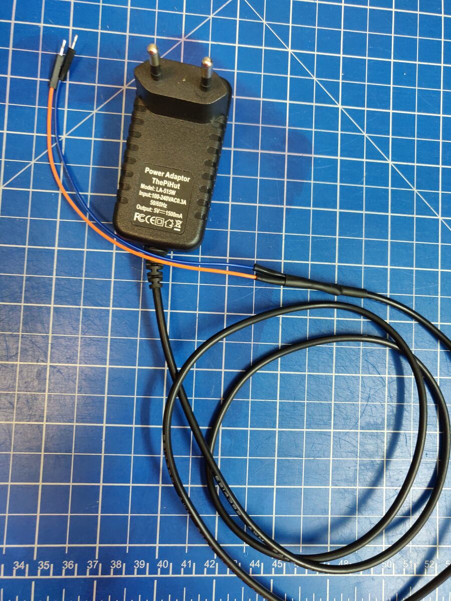

thrawn235 schrieb:> Hängt an einem USB Powersupply.
Evtl. eine handelsübliche Powerbank?
Die schaltet nach einigen Sekunden (bis auf eine Restspannung) ab,
wenn der entnommene Strom unter 50-60mA liegt.
Bernd K. schrieb:> thrawn235 schrieb:>> Hängt an einem USB Powersupply.>> Evtl. eine handelsübliche Powerbank?> Die schaltet nach einigen Sekunden (bis auf eine Restspannung) ab,
Aber nicht auf 3V.

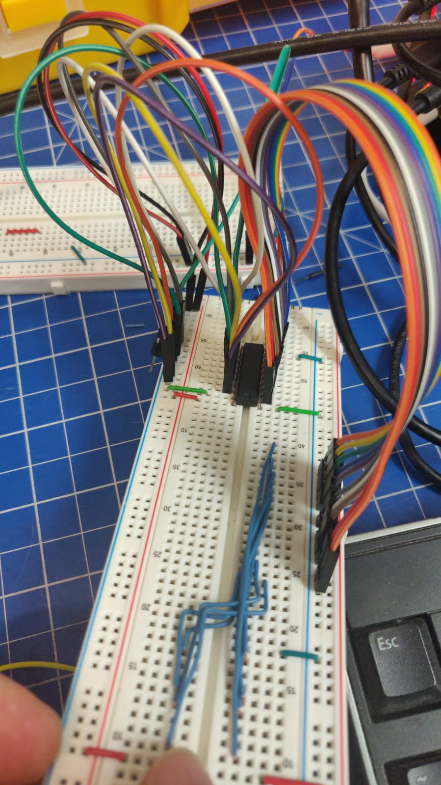

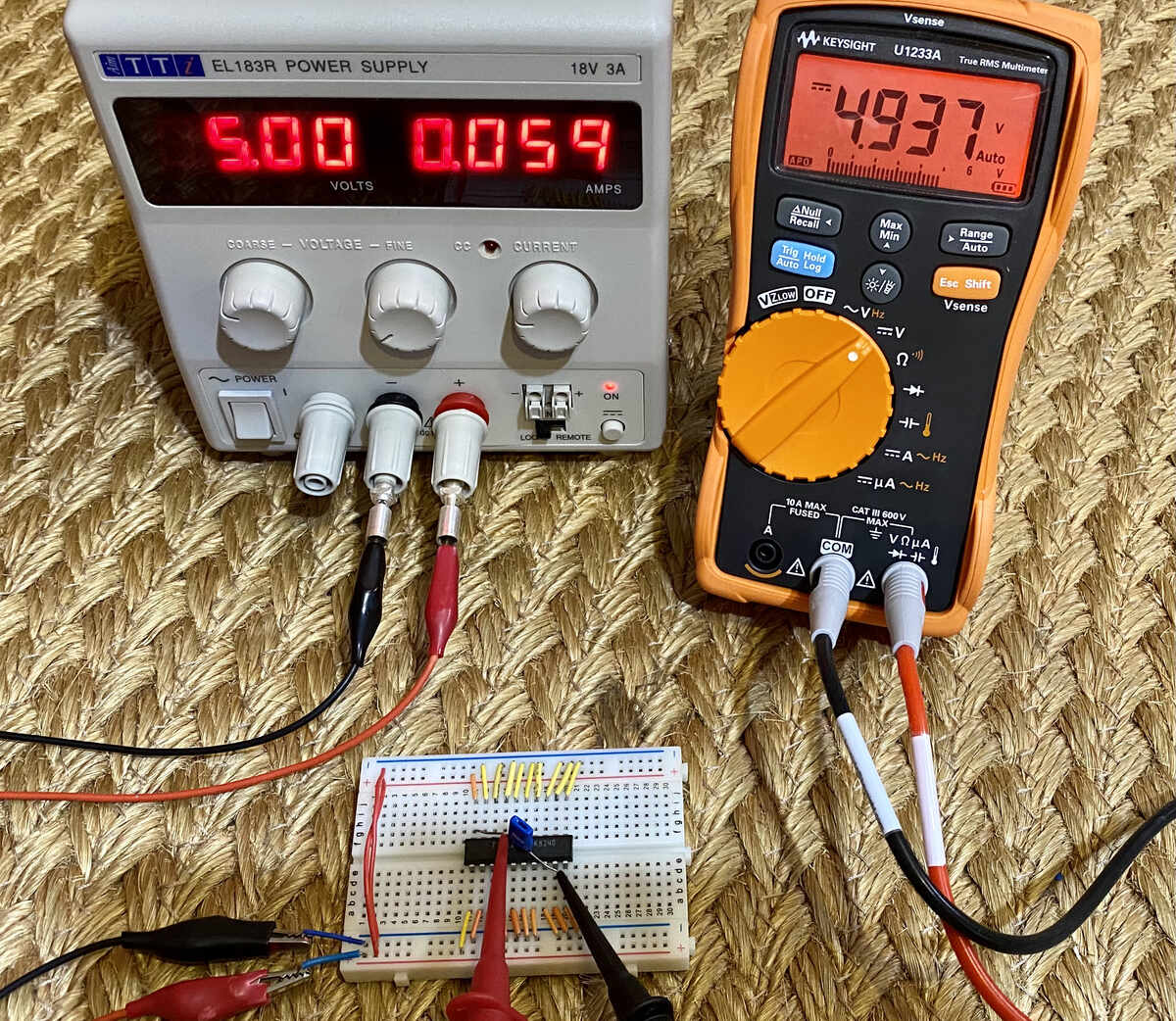

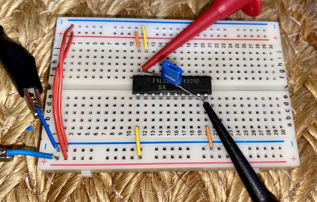

thrawn235 schrieb:> cea17ab1-feb5-4699-a270-d5bca21d1d4f.jpeg
Aha - und da wunderst Du Dich, daß Deine "Schaltung" zu viel Strom
zieht?
Der IC besteht nun mal nicht nur aus Eingängen (wäre ja auch sinnlos),
sondern zur Hälfte auch aus Ausgängen, die Du auch gleich mit
kurzgeschlossen hast ...

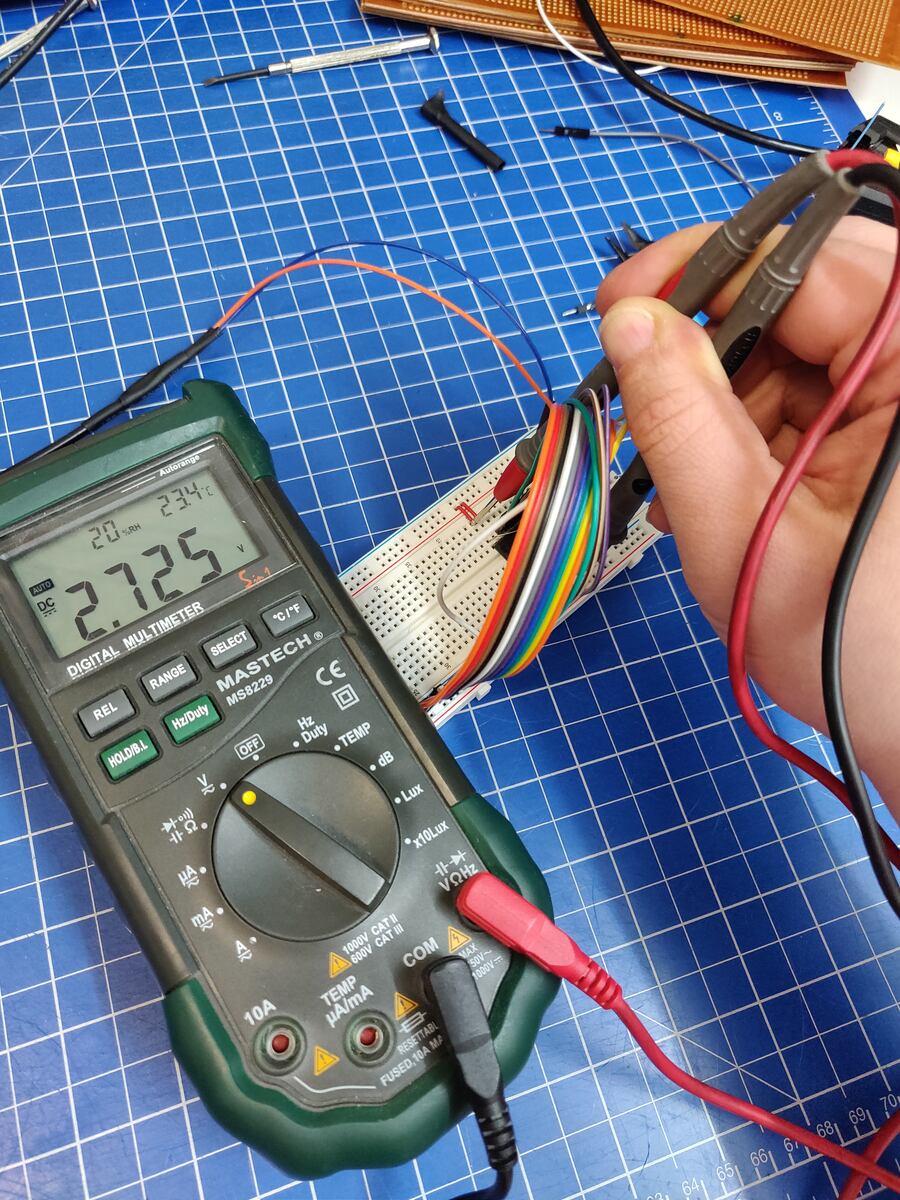

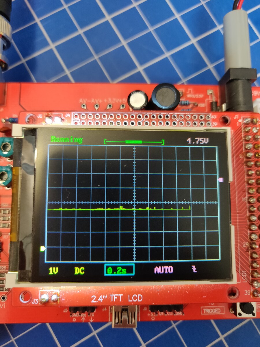

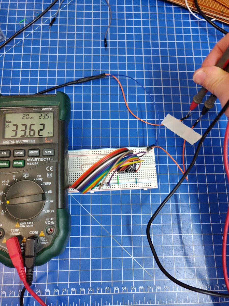

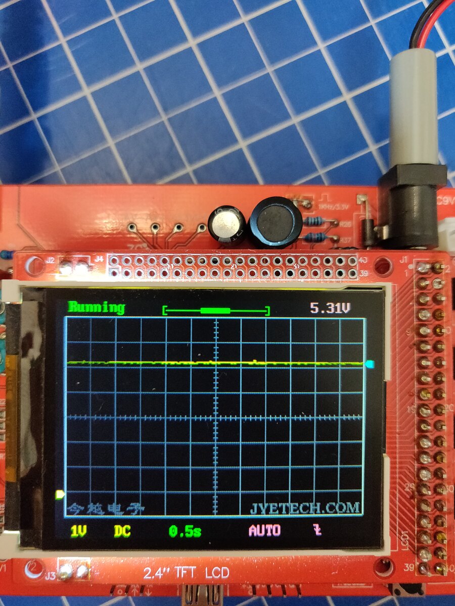

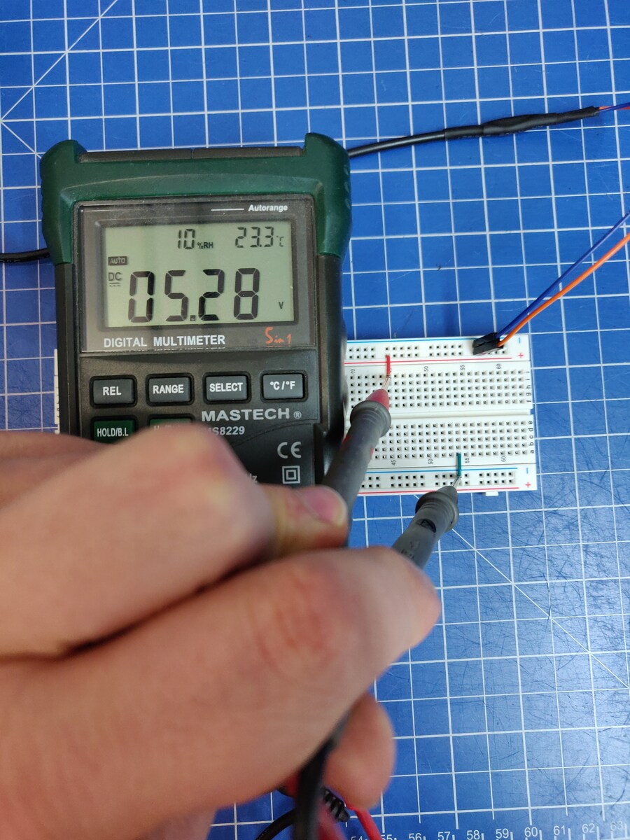

thrawn235 schrieb:> Das 2 mal von meinem billig Oszi, einmal ohne chip und einmal mit chip> (ohne Chip 5V mit chip ca 3V)
Hast du kein MM?
Und dazu gehört eine Strommessung!

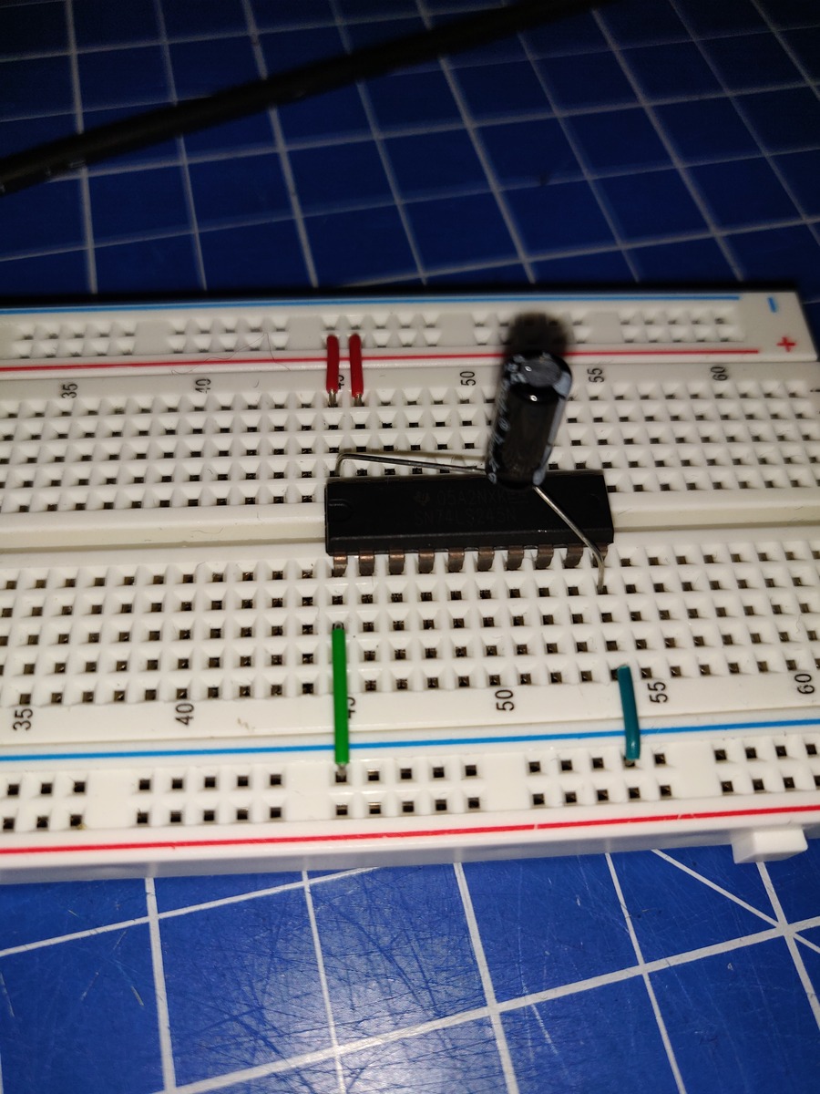

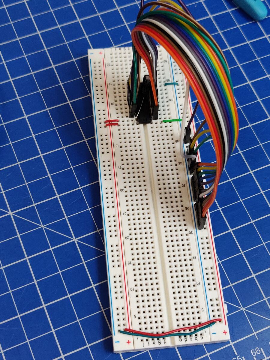

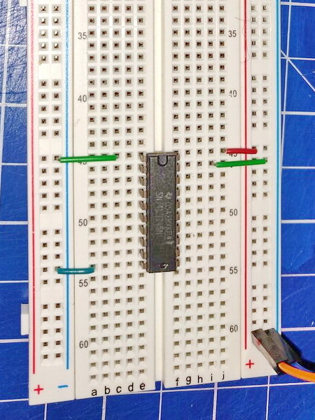

thrawn235 schrieb:> ein Paar mehr infos:
Liest sich als müssten wir dankbar sein🤔
Ich frage mich welche Hilfe du erwartest? Mit deinen Informationen kann
man nix anfangen, denn sie offenbaren nix Neues. Was soll man mit den
Bildern anfangen? Weshalb diese langen Verbindungen? Nach welchen
Kriterien hast du diese Verschaltung gemacht? Hast Du die Kommentare
durchgelesen? Was ist z.B. mit der Stromaufnahme?
Du wirst wohl kaum weitere Hilfe bekommen, solltest Du keine brauchbaren
Informationen liefern.
Vielleicht sind deine Chips auch Fake🤔
Jörg R. schrieb:> Du wirst wohl kaum weitere Hilfe bekommen, solltest Du keine brauchbaren> Informationen liefern.>> Vielleicht sind deine Chips auch Fake🤔
Guck doch einfach mal sein Bild
an - da braucht es keinen Fake-IC ...
Ich würde jetzt mal nachmessen, wie viel Strom die Schaltung aufnimmt,
während die Spannung auf 3V einbricht.
Wenn der Chip alleine ohne äußere Beschaltung (mit offenen Eingängen)
schon mehr als 100 mA aufnimmt, dann ist er kaputt.
Wenn die Stromaufnahme jedoch kleiner als 500 mA ist, dann ist die
Powerbank kaputt oder eine der Verbindungen zu ihr hin. Bei den billigen
Alu/Eisen Kabeln kann das schnell passieren.

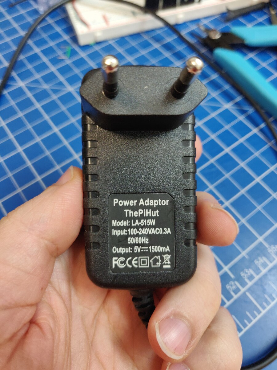

Das Netzteil ist ein Schaltnetzteil, es ist nicht an einen PC
angeschlossen. Es liefert 1500mA und ich hab es schon für andere
Projekte benutzt. Es schaltet sich nicht ab, hat keinen Schalter oder
sonst etwas spezielles.

Bzgl. alles ouf Masse, Im Datenblatt steht das ungenutzte Eingänge auf
Masse gelegt werden können. Seite 12 Layout Example.
Wenn die Spannung auf 3V runterbricht zieht der Chip 66mA. Laut
Datenblatt sollte er nur 24mA ziehen.
Etwas stimmt nicht, ich weiss aber nicht was ich daraus folgern kann.
Auf jeden Fall mal danke für die zahlreichen Beiträge.
thrawn235 schrieb:> Im Datenblatt steht das ungenutzte Eingänge auf> Masse gelegt werden können
Ja, das sind aber nicht alle - 8 Pins sind Ausgänge. Und ganz sicher
steht das auch so im Datenblatt.
thrawn235 schrieb:> ich hab vorher bei einem> nachgefragt, der wusste allerdings auch nicht wirklich was los ist
Naja, wenn du einen Gärtner oder Sozialpädagogen fragst...
Georg

Für die ganz Naiven: beim LS245 kann jeder Daten-Eingang auch
ein Ausgang sein.
OE und DIR müssen als Minimum korrekt beschaltet werden.
Aller Wahrscheinlichkeit nach hast du deine "Eingänge" auf
Ausgang geschaltet (indem die Steuerleitung DIR floatet und
zufällig diesen ungünstigen Zustand einnimmt) und sie
kurzgeschlossen.
Wenn OE definiert auf HIGH gesetzt wird sollte dein LS245
nur noch wenig Strom brauchen.
Weiterhin ("Fortgeschrittenen-Modus") müssen alle Datenpins die

Danke für die Vorschläge.
Ich habe einen 1uF Stützkondensator zwischen VDD und GND eingebaut.
DIR hab ich auf Low ( B nach A ) und OE habe ich sowohl auf High, als
auch auf Low getestet.
Das hat leider alles keine Auswirkungen auf den Spannungsabfall.

Es ist durchaus möglich das ich irgendwo einen Fehler habe oder manche
Dinge nicht richtig kommuniziert wurden. Desalb hab ich das alles noch
mal gemacht und Bilder geschossen.
Vllt hilft das.
Das Powersupply hatte einen Mini-USB Anschluss. Den hab ich abgezwickt
und 2 Dupont kabel dran gelötet.
Die erste Messung zeigt nur das Supply ohne jegliche Bauteile.
Dann hab ich den Chip eingebaut, VCC, GND und DIR auf GND. OE ist high
(also disabled).
Dann alle anderen Pins auf LOW (GND).
Und dann noch 2 Messungen, einmel Spannung und einmal Strom, so wie ich
vorhin auch gemessen habe.
Jörg R. schrieb:> Hast Du das Netzteil mal mit einer anderen Last getestet?
Ja, ich hab das vor 2 Tagen schon benutzt um ein Paar Experimente mit
einem 555 Timer und ein paar LEDs zu machen.
Dabei ist die Spannung stabil.
Jetzt wissen wir immer noch nicht, wo die Spannung abgefallen ist. Die
hast wieder nur mitten auf dem Steckbrett gemessen.
Du sollst auch mindestens 1x direkt am IC und 1x direkt am Ausgang des
Netzteils messen.
Georg schrieb:> thrawn235 schrieb:>> Es war also tatsächlich das Netzteil. Danke an Alle für eure Hilfe.>> Und dafür braucht es 62 Posts.

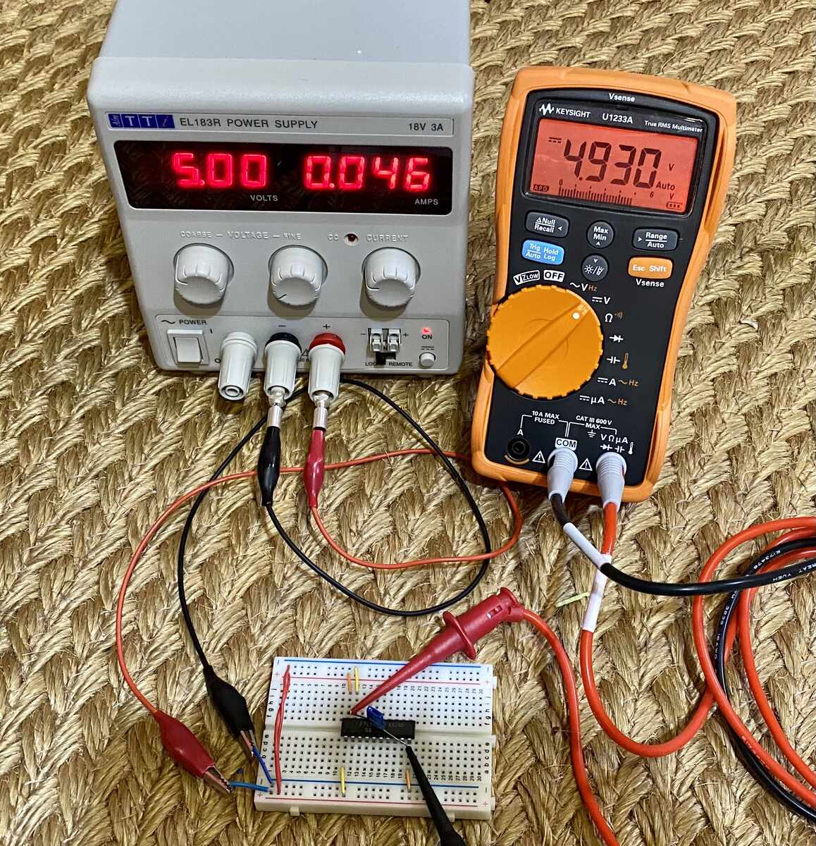

Ich habe den Chip doch mal auf einem Steckbrett getestet, schon vor der
OK-Meldung des TO.
Minimalbeschaltung, DIR = H, OE = L. Stromaufnahme ca. 46mA.
Wenn OE auf H gelegt wird steigt die Stromaufnahme auf ca. 60mA.
Alle anderen Pins auf GND ändern nichts an den Beiden obigen Werten.
@Stefan S.
An offenen DIR bzw. OE Pins messe ich ca. 1,7V, also kein H.

thrawn235 schrieb:> Hallo,>> ein Paar mehr infos:>> ....> Bilder sind angehängt.>> ... einmal mit chip
Ich habe mir den ganzen Rest nicht durchgelesen. Aber: Wenn Du schon ein
Bild von einem angeschlossenen IC machst, sollte auch zusehen sein,
wieherum es angeschlossen ist. Auf Deinem Bild sehe ich nur schwarz (auf
dem IC).
Wenn man die Helligkeit hochzieht, erkennt man mehr.
Habe ich im Anhang 'mal mit Deinem Bild gemacht. (Heller und Auschnitt.)
M.A. S. schrieb:> Wenn man die Helligkeit hochzieht, erkennt man mehr.> Habe ich im Anhang 'mal mit Deinem Bild gemacht. (Heller und Auschnitt.)
Die Kerbe erkennt man trotzdem. Ich habe das Bild für dich noch
gedreht;-)
M.A. S. schrieb:> Ich habe mir den ganzen Rest nicht durchgelesen. Aber: Wenn Du schon ein
Hättest Du aber mal tun sollen - das Problem ist schon längst geklärt.
> Bild von einem angeschlossenen IC machst, sollte auch zusehen sein,> wieherum es angeschlossen ist. Auf Deinem Bild sehe ich nur schwarz (auf> dem IC).
Bei Deiner Blindheit sehe ich, ehrlich gesagt, auch schwarz. Die Kerbe
ist auf allen seinen Bildern mehr oder weniger deutlich zu sehen.
Jens G. schrieb:> Die Kerbe> ist auf allen seinen Bildern mehr oder weniger deutlich zu sehen.
Ich sehe sie auch nicht. Dachte allerdings, das läge eher an meiner
Farb-Seh-Schwäche.
Ich benutze in Gimp sehr häufig die Funktion Farben/Werte. Dort schiebe
ich den markierten Pfeil so weil nach links, dass er auf die Stelle
zeigt wo die Schwärzung des Diagramms endet. Dann sehen die Bilder für
mich farbenfroh und besser ausgeleuchtet aus.
Je billiger die Kamera und je schlechter das Licht war, umso weiter muss
man den Pfeil verschieben.
Geht es euch auch so?
Stefan ⛄ F. schrieb:> Jens G. schrieb:>> Die Kerbe>> ist auf allen seinen Bildern mehr oder weniger deutlich zu sehen.>> Ich sehe sie auch nicht. Dachte allerdings, das läge eher an meiner> Farb-Seh-Schwäche.
Ich bin auch farb-seh-geschwächt (eben das "übliche" ;-). Aber hier
braucht man doch nur Schwarz/Weiß ...
Also ich weiß nicht. Vielleicht habt Ihr auch einfach nur einen zu
grottenschlechten Monitor, oder zu schlechte Einstellungen, oder guckt
unter ungünstigen Winkeln auf das LCD-Display, oder fummelt nur mit
untauglichen, aber smarten Phones herum.
Jedenfalls ist die Kerbe auf dem von M.A. S. "verbesserten" Bild im
Original noch sehr deutlich zu erkennen (ist sogar eins der besten
Bilder, was deren Erkennbarkeit angeht.
Dagegen ist das Bild
https://www.mikrocontroller.net/attachment/524095/C32C1560-BF53-4CAC-8BBE-7483A5F88A1F.jpeg
von Jörg R. am/um 11.07.2021, 19:53 schon eher eine Katastrophe, was die
Kerbe angeht (ich meine, da noch eine kleine rundliche Kerbe ausmachen
zu können - kann aber auch Einbildung sein). Aber da kann man sich ja an
der Orientierung der Schrift ganz gut orientieren.
Du hast recht, fast nix zu erkennen. Mein Bild wurde wohl beim hochladen
komprimiert, ich versuche es noch einmal.
Stefan ⛄ F. schrieb:> Je billiger die Kamera und je schlechter das Licht war, umso weiter muss> man den Pfeil verschieben.
Ich mache mittlerweile fast alle Bilder mit dem Smartphone. Und das ist
Licht das A&O, darauf versuche ich zu achten.
Jörg R. schrieb:> Du hast recht, fast nix zu erkennen. Mein Bild wurde wohl beim hochladen> komprimiert, ich versuche es noch einmal.
Das ist aber wieder das aufgehübschte Bild vom TO, nicht das von Dir.
Jens G. schrieb:> Jörg R. schrieb:>> Du hast recht, fast nix zu erkennen. Mein Bild wurde wohl beim hochladen>> komprimiert, ich versuche es noch einmal.>> Das ist aber wieder das aufgehübschte Bild vom TO, nicht das von Dir.
Das Bild ist eh nicht von mir. Ich habe nur dass von M.A.S. bearbeitete
Bild gedreht.
Beitrag "Re: SN74LS245 Spannungsabfall"

thrawn235 schrieb:> Und 2 mal der Aufbau. Einmal nur mit VCC, GND Enable und Direction und> einmal mit allem Anderen auf Masse.
Es ist ja schon viel geschrieben und das Problem auch gelöst, aber
trotzdem möchte ich diesen Satz kommentieren. Grund dafür ist ein
angefügtes Bild,wo ersichtlich ist, dass tatsächlich alle In\Out Pins
auf GND gezogen sind. OK, der 245 verzeiht das, weil er die Eingänge
nicht invertiert, aber trotzdem ist es falsch, Ausgänge auf GND zu
legen. Daher ist die Beschaltung von EN und DIR zu betrachten und zu
erkennen, was Eingang und was Ausgang ist. Der 74xx245 ist ein
bidirektionalen Bustreiber, d. h. er kann Daten in beide Richtungen
übertragen und wurde u.a. als Verbindung zwischen CPU und Speicher auf
den Datenbus geschaltet, um lesenden und schreibenden Zugriff zu
steuern.
Also, kurz gesagt, keine Ausgänge auf irgend ein Potential legen. Diese
Pins mùssen
unbeschaltet bleiben, wenn sie nicht benötigt werden.
Gruß oldmax
