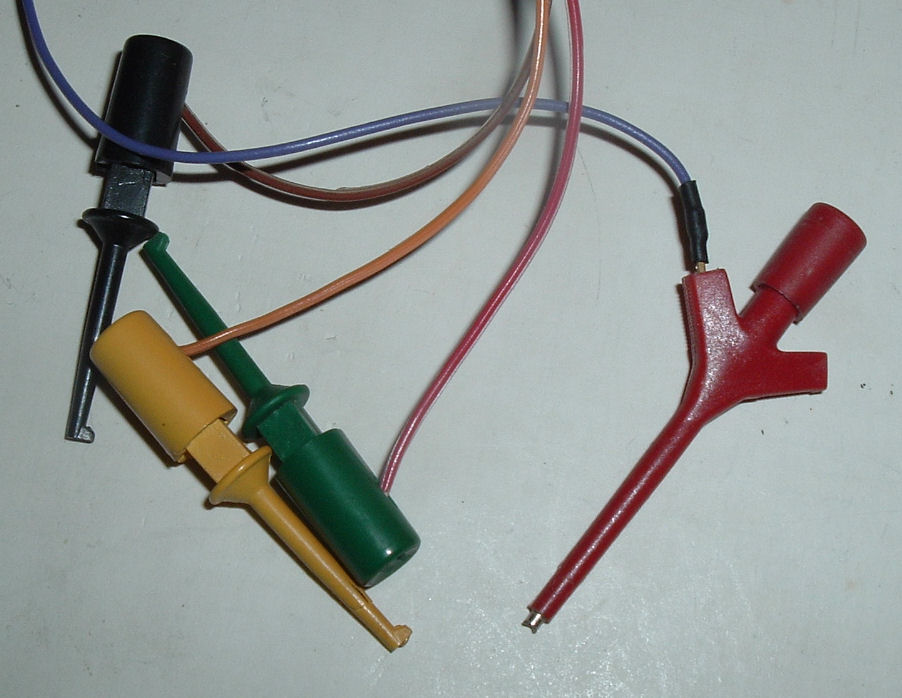

Es gibt viel kleinere und qualitativ bessere Clips, und die Kabel kann
man auch noch deutlich kürzen. Ist eine Bastelarbeit für eine halbe
Stunde.

Da würde ich über Zweidrahtleitung (verdrillt)
nachdenken. Wellenwiderstand ist ungefähr 100 Ohm.
Passenden Ersatz für die Abgreifklemmen weiss ich
aber auch keinen... Parallel montierte Federkontakte?
OP #5761134
Daran haette ich tatsaechlich ueberhaupt nicht gedacht - das
funktioniert? Ich werde es gleich heute mal ausprobieren. Wenn ich
dafuer komplett auf Stecker/Haken/Klemmen verzichten kann, und es
reicht, die Enden einer verdrillten Zweidrahtleitung quasi um die Ringe
zu "wirewrappen", dann waere es auf jeden Fall permanent genug, um den
Anforderungen gerecht zu werden.
Danke schonmal!
