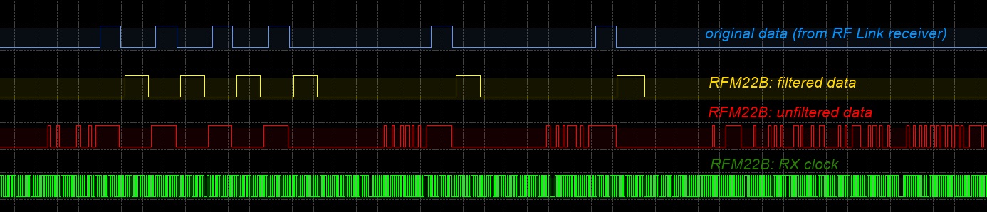

das RFM zu knacken war in der Tat sehr schwierig, ich habe es
schließlich nur durch Ausprobieren und ein paar Tipps von einem
Forumsbesucher geschafft.
Das RFM ist extrem zickig und sehr empfindlich, was die genauen
Einstellungen betrifft. Ändert man bestimmte, kritische Register nur
leicht, ist der Empfang sofort weg. Ich habe meine Initialisierung für
433Mhz und den Deglitching Algorithmus angehängt:
GPIO0 wird als Dateneingang für das Senden benutzt.
GPIO1 ist der RX-Datenausgang. Es werden alle empfangenen Daten
inklusive sehr viel Rauschen an diesen Pin ausgegeben.
GPIO2 ist der RX Takt und wird für als Zeitbasis das Deglitching
verwendet.  Am Mikrocontroller benutzt er einen Pin-Change interrupt.
Im Anhang seht ihr ein Foto, wie die Daten des des RFM22B nach der
Initialisierung aussehen. Das Rauschen tritt nach längeren
Empfangspausen ein, man kann das gut an dem Datenstrom erkennen. Das
Rauschen besteht aus kurzen Impulsen, die üblicherweise mindestens 30%
kürzer sind, als die Datenpulse. Der Deglitching Filter ist kein Median
Filter, wie er empfohlen wurde, sondern schneidet einfach alle kurzen
Pulse weg.
So, ich hoffe ich konnte damit alle Fragen klären. Wie man das Modul
konfigurieren muss, um damit gut bei 868,xx MHz empfangen zu können,
kann ich nicht sagen, dass müsst ihr selbst ausprobieren. Aber falls ihr
brauchbare Ergebnisse erzielt, dann postet hier eure Erfahrungen.
Grüße,
Philip

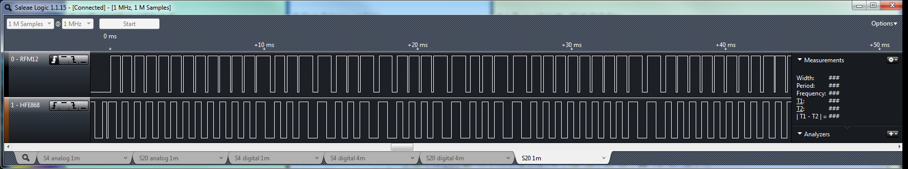

#3017432
Hello,
  sorry - but i can write only in english...
to Philip - many thanks for your setting RFM22 for OOK receiving .
It works perfect for WH2 protocol
(http://lucsmall.com/2012/04/27/weather-station-hacking-part-1/).
but... i have problem with receive longest periodical signal (KAKU
command from remote)
I attach example receiving signal from RFM22 (on top) and from standart
"chinese" superheterodyn receiver (bottom). Difference is cler, but why
If anybody have some idea ...
 thanks
 Stanislav

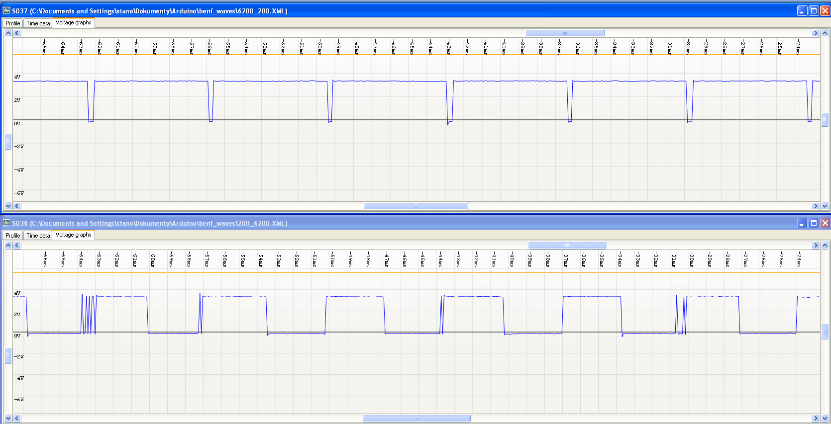

#3017498
.... and other example - i generate stable periodical signal with ratio
1to31 :
at top is transmitter 6,2ms ON and 0,2ms OFF   ->no problem for RFM22B
at bottom is transmitter 6,2ms OFF and 0,2ms ON  -> RFM22B
after cca 3ms is go to log. level 1
(why ?)
S.
