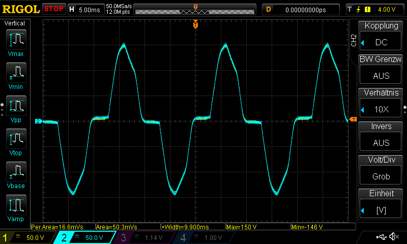

Vor 2 Jahren hab ich mir eine LAN Anbindung meines AV Receivers
gebastelt. In Richtung Receiver kommt dabei RS232 mit einem MAX3232 zum
Zug.
Das Ganze hat nun 2 Jahre lang recht gut und stabil funktioniert. Seit
1-2 Wochen bekommt nun der AVR immer seltener eine Verbindung zum AV
Receiver (Handshake kommt zwischenzeitlich fast nie zustande).
Heute hatte ich Zeit mich dem Thema zu widmen und bin recht schnell
fündig geworden - glaube ich zumindest: Wenn ich an der RS232 Seite mit
meine Oszi darauf gehe (ohne dass der AV Receiver angeschlossen ist),
sehe ich Impulse von 150 bis -146 Volt. Habs zuerst nicht glauben können
- aber das Multimeter im AC Modus zeigtebenfalls rd. 80-90V an. Siehe
Screenshot.
Interessanterweise sind auf dem Tx und RTS Ausgang die beiden Signale
komplett ident (und überlagern sich am Oszi zu 100%).
Sobald ich 100K Widerstand zwischen dem Tx und GND anschliesse, gehts
sofort auf rd. 10 bis -8V runter. Sowohl auf Tx als auch RTS
(interessanterweise).
Ist das normal, bei einem MAX3232 ohne Gegenstelle oder kann ich davon
ausgehen, dass der MAX3232 defekt ist? Hoffe auf eure Erfahrung, damit
ich nicht sinnlos MAX3232 aus-/einlöte und damit ggf. nicht einmal das
Problem löse.
Danke für eure Einschätzung!
vG Alram

Nein, da stimmt irgendwas ganz grundlegendes nicht. Die Ladungspumpe im
MAX3232 kann nicht mehr als das Doppelte der Versorgungsspannung
ausgeben (und invertieren), d.h. bei 3V Speisung sind Spannungen
außerhalb des Bereichs von -6 V bis +6 V ausgeschlossen.
Ich weiß, 's klingt nach 'ner blöden Frage, aber die Masse hast Du auch
mit Deinem Oszilloskop verbunden?
Gast #4581916
...das sind 50Hz Netzspannung die Du dort misst, offenbar "schwebt" Dein
MAX3232 Ausgang ohne Masserverbindung rum.
Insofern stimme ich Rufus zu :-) Checke mal ob die Masse zwischen
Oszilloskop und dem RS232 Interface verbunden ist.
OP #4582001
Danke für den Tipp. Es war tatsächlich fehlender GND. Hab übersehen,
dass ich die RS232 Buchse (Schirmung) nicht mit GND verbunden hab.
Sobald ich Pin 5 (GND) statt Schirmung verwendet hab, war das Signal
etwas plausibler. Vielleicht hätte ich dazu schreiben sollen, dass ich
mit dem Oszi noch Anfänger bin ... :)
Jetzt bekomm ich schon mal etwas brauchbares auf Tx - aber RTS sieht
noch nicht gut aus. Muss ich mir heute abends nochmals im Detail
ansehen.

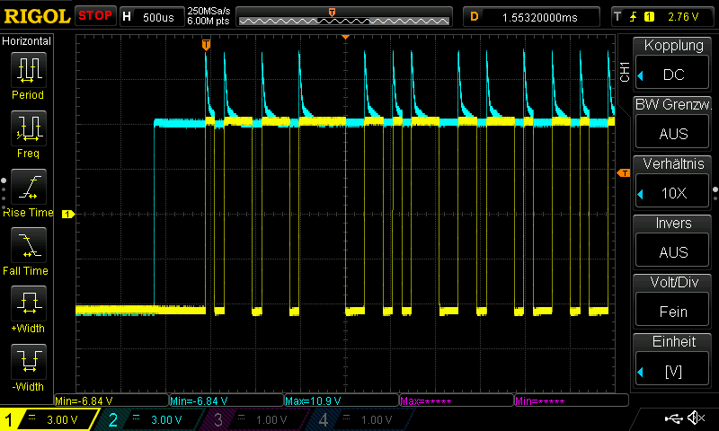

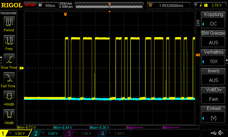

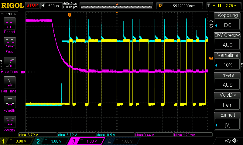

OP #4584208
Bin heute etwas weiter - aber ganz klar ist mir die Sache noch nicht.
Mein Programm setzt (bevor es Daten an die RS232 raussendet) das RTS
Signal.
Mit dem Oszi habe ich nun folgendes Signal erfasst: DS1Z_QuickPrint2.png
Gelb ist dabei Tx auf der RS232 Seite; Blau das RTS Signal auf der RS232
Seite. Interessanterweise bleibt dieses auf -6 V hängen.
Also hab ich an den 3. Oszi-Kanal das RTS Signal zwischen Atmega und
MAX3232 mitgemessen (Rosa in DS1Z_QuickPrint3.png). Und siehe da: nur
durch das messen wird RTS plötzlich auch auf der RS232 Seite ausgegeben.
Das ganze ist so auch reproduzierbar. Tastkopf weg > Ergebnis wie in
DS1Z_QuickPrint2.png; Tastkopf dazuhalten - sieht immer aus wie in
DS1Z_QuickPrint3.png.
Kann mir das jemand erklären? Wieder ein Messfehler?
Atmega und MAX3232 sind direkt miteinander verbunden. Kein pullup oder
-down. Auch find ich interessant, dass RTS so weit ausschlägt (+10V) und
Tx aber ohne diese über ... ?
Was kann da falsch laufen? Irgendwelche Ideen?
Spiel schon mit solchen Gedanken wie der Pulldown am Pin-Port vom Atmega
is defekt und erst der Tastkopf vom Oszi schafft es, den T2 input vom
MAX3232 nach GND zu ziehen ... aber vielleicht gibts ja eine einfachere
Erklärung.
vG Alram
