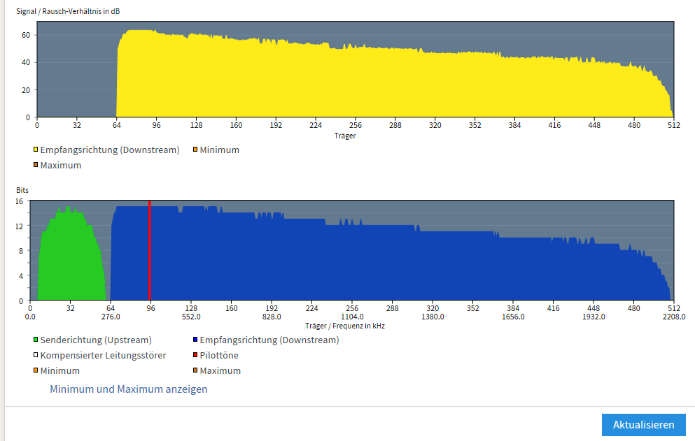

Hin und wieder wird das Spektrum meiner 7390 schlecht,
es gibt dann massig Übertragungsfehler.
Das bekomme ich durch einen Netzreset wieder hin.
Die Frage ist, woran liegt das?
Wenn das Spektrum schlecht aussieht, geht z.B. kein Fax mehr.
Wann ist der richtige Zeitpunkt für einen regelmässigen
Reset mit Zeitschaltuhr?

#5253794
Das "gut" und "schlecht" ist beides "gut"!
Bei Abbruch könnten Störungen auf der Leitung sein, so dass die
Geschwindigkeit abnimmt bis zum Abbruch der Verbindung! Hat jemand in
deiner Nachbarschaft eine Werkstatt mit Drehstromverbraucher oder ist da
ein Funker in deiner Nähe?

Gast #5253937
>Nein! Denn beide Spektren zeigen bei dir hervorragende Qualität!
Jein, der grüne upload vorne sieht deutlich schlechter aus.
Und der TO beklagt sich ja auch, dass Faxen= upload und empfindlich auf
Störungen nicht mehr geht.
Die spannende Frage ist nun, warum wird der upload im niedrigen
Frequenzbereich schlechter?

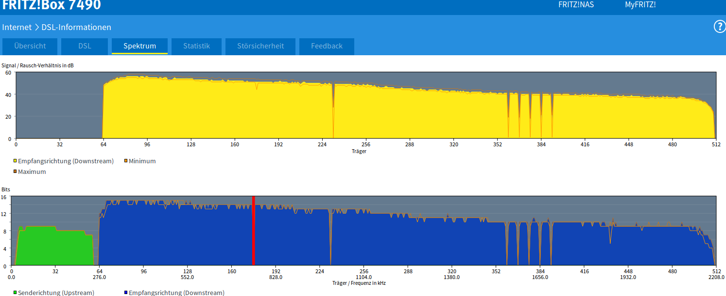

#5254011
ich glaube, hier werden verschiedene Dinge in einen Topf geworfen und
Korrelation und Kausalität verwechselt.
Zum einen: auch für mich sieht das Spektrum ok aus.
Als Beispiel im Anhang das meiner 7390, die aktuell mit 13 MBit/s dn und
2,3 MBit/s up aufgebaut ist.
Ich schätze mal, dass du im Uplink ähnlich unterwegs bist. Mit Fax habe
ich hier keinerlei Probleme (was auch daran liegt, dass ich es kaum
nutze). Aber: ich glaube weniger, dass 0,2-0,4 MBit/s  bei einem Uplink
von > 2 MBit/s einen Unterschied macht. Fax dürfte nicht viel mehr als
56 kbit/s verwenden (ISDN-Faxe können bis zu 64 kbit/s)*.
Problematisch dürfte eher der Codec sein. Ich meine, dass man bei
Analogfaxen  an der FB diesen auf T.38 festnageln kann, wodurch es zu
deutlich weniger Problemen kommen sollte.

Zu so einer "Lösung" machst du dann hier so einen Problemfall auf?
Die Werte aus deiner Problem-Box hast auch noch nicht gezeigt, das
Spektrum ist so wie es aussieht nämlich i.O!
CRC und FEC-Fehler, SNR  , vllt. noch CPU-Last wenn das die Kiste kann.

Ich habe eine 2. 7390 als Backup. Beide verhalten sich gleich.
Du kannst es Dir ja schön reden. Hilft aber nicht.

Gast #5254919
"Einbeinigkeit" mit den Werten (Grafik) sind unrealistisch, passt nicht
so recht zusammen. Da geht dann nämlich außer Abbrüchen und
Neu-Verbinden meist gar nichts mehr richtig, bis auf dass DSL mit Synch
wieder leuchtet.
Aber lassen wir ihn weiter rumprobieren bis sich sein Netzteil davon
verabschiedet.

Nach der Umstellung auf VoIP ging mein Fax nicht.
Die Aussagen gingen von es läge am Faxgerät bis gar nicht möglich.
Dann hatte ich im Menue der Fritzbox rumgesucht und den
Fehlerzähler entdeckt. Bin froh, dass es den bei Fritz gibt. :-)
Frage: ist die Fehlerzahl so normal?
Keine brauchbare Ansage seitens Fritz. :-(
Im Bekanntenkreis erkundigt und eigene Schlüsse draus  gezogen.
Telekomtechniker da gehabt. Aussagen von Irgendwo eine Muffe
schlecht bis alles in bester Ordnung. Die haben sich wirklich ein
Bein für mich ausgerissen.
Wie bei einigen Foristen hier, wird der Fehler im Spektrum
nicht erkannt. :-(
Neue Leitung zum APL (Der "Pilz") gezogen, Fritzbox an eine
Autobatterie geklemmt, zweite Fritzbox besorgt. Keine Änderung.
Ein Bekannter hatte noch eine 7490 rumliegen.
Angeklemmt, Fax geht. Hä? Spektrum angesehen -AHA-!
Dämpfungsglied vor die 7390, Problem gelöst.
Der TX-Pegel der 7390 ist zu hoch und übersteuert
den dslam.
Was macht da ein normaler Nutzer ???
LG
old.

Also wie (indirekt) von mir beschrieben: nicht 2 identische Meßgeräte
gegenseitig kalibrieren wollen.
> den dslam.
Den interessiert kein Spektrum, der merkt nur, daß die 7490 wohl besser
ist und besorgt sich eine. Ist vielleicht sogar sparsamer, da sie nicht
so laut schreit.
> den dslam.
dann ist der dslam kaputt! Der hat nämlich automatische ATTs drinn um
das Signal das ankommt anzupassen. Ruf bei der Telekom an und behaupte
einfach das eine Messung eines Telekomtechnikers ergeben hat, dass man
den Port austauschen muss.
