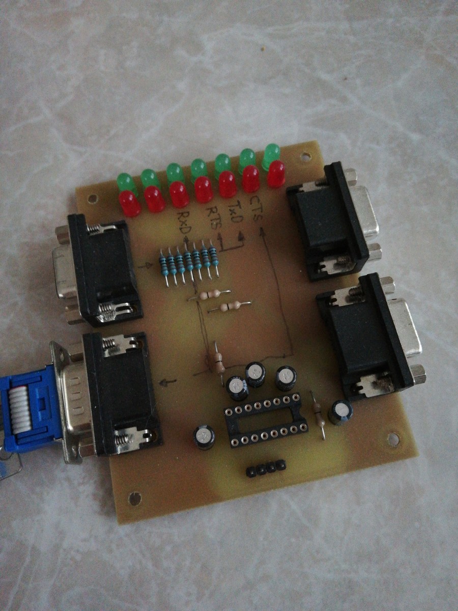

Gast #6043739
Um solche Dinge zu klären, liegt bei mir ein Testadapter als
Zwischenstecker bereit, der auf jeder relevanten Leitung eine RG-Duo LED
sitzen hat, so dass man beim Aufstecken eines RS232-Gerätes sofort
sieht, wo dieses Senden und ob sich zwei zu verbindende Geräte vertragen
oder ein Nullmodemkabel dazwischen erforderlich ist. Das spart viel
Rätselei und Einzelpinmesserei.
