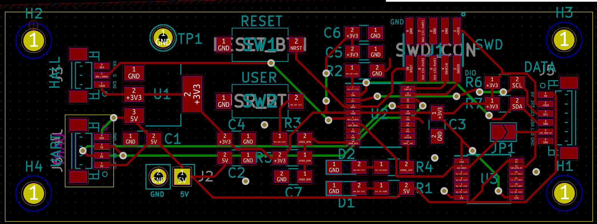

ich habe ein Problem mit meiner Schaltung und hoffe einen Denkanstoß
bekommen zu können wo mein Problem ist. Als Disclaimer: Ich habe nicht
gelernt PCBs zu layouten, hatte aber gehofft das halbwegs hinzubekommen
da die Platine nur für die LED Steuerung eines unserer Projekte gedacht
ist.

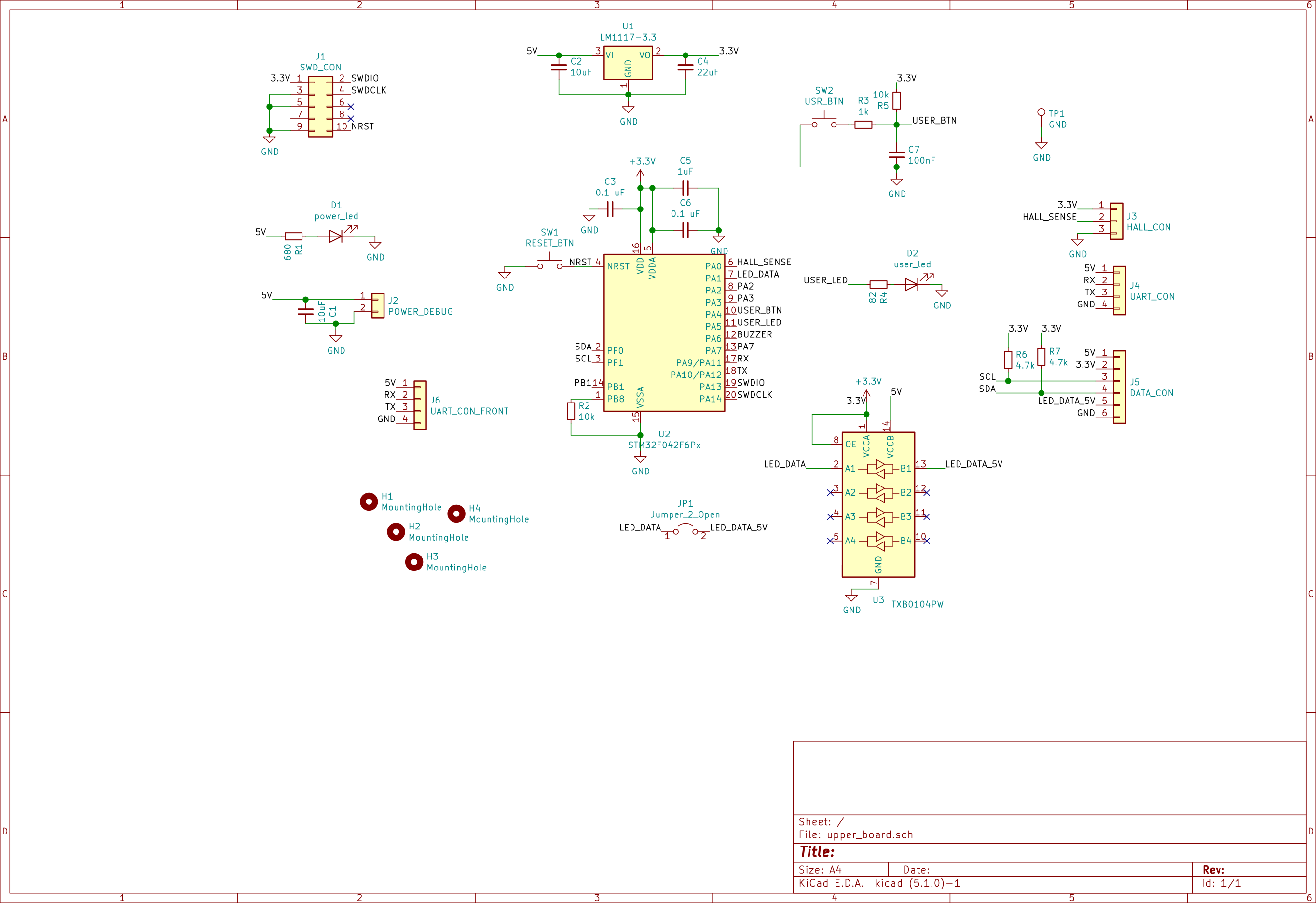

Ausgangssituation: Ich habe einen STM32F042 der eine Reihe WS2812 LEDs
ansteuern soll. Dafür wird das Signal an Pin A1 erzeugt, und mit einem
TXB0104PWR auf 5V LL geshiftet.

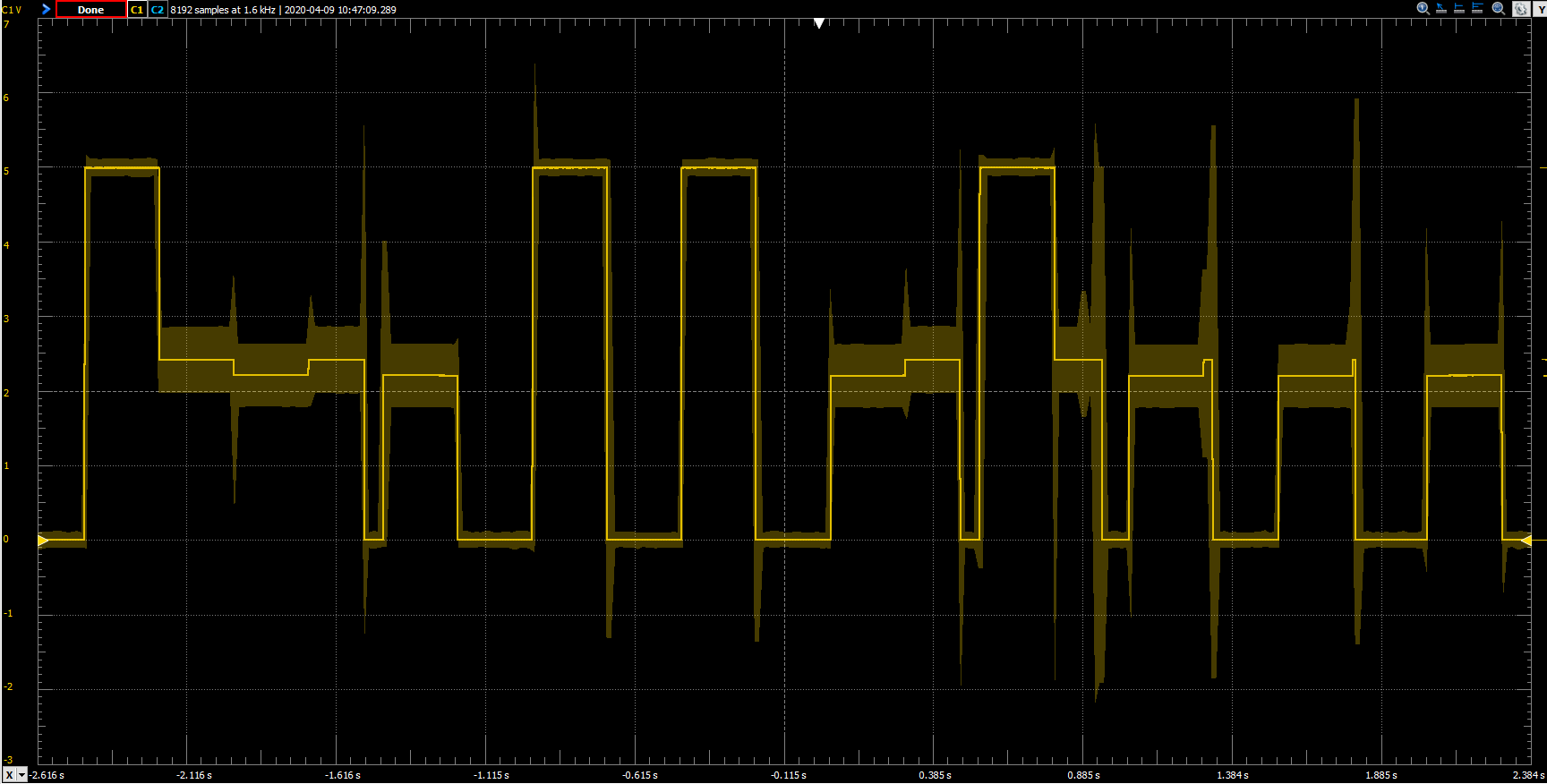

Problem: Testweise habe ich ein einfaches Rechtecksignal an dem Pin
ausgeben lassen. Wenn ich dieses Signal mit meinem Oszilloskop
(AnalogDiscovery 2) messen will, verbinde ich die beiden Anschlüsse des
Tastkopfs (A+ und A- beim AD2) mit GROUND und LED_DATA_5V Signal an
Steckverbinder J5 (auf PCB am rechten Rand). Der Stromverbrauch (nur
gemessen mit meinem Labornetzteil SPD3303C) springt dann von 30mA auf
70mA und das gemessene Signal ist unsauber und ergibt kein 5V

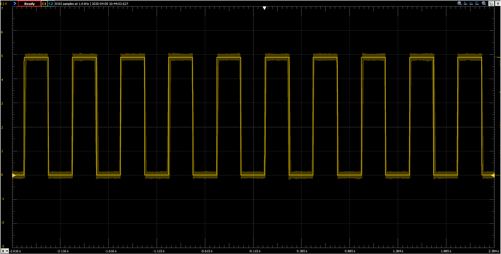

Rechtecksignal (siehe Anhang "without_resistor.png"). Füge ich einen
Widerstand (testweise 22kOhm) zwischen LED_DATA_5V und dem Tastkopf ein
wird das Signal perfekt gemessen (siehe Anhang "with_resistor.png").
Gleiches Bild ergibt sich wenn ich versuche das Signal mit meinem
LogicAnalyzer zu messen.

#6214384
8.3.5 Pullup or Pulldown Resistors on I/O Lines
The device is designed to drive capacitive loads of up to 70 pF. The
output drivers of the TXB0104 device have
low dc drive strength. If pullup or pulldown resistors are connected
externally to the data I/Os, their values must
be kept higher than 50 kΩ to ensure that they do not contend with the
output drivers of the TXB0104 device.
For the same reason, the TXB0104 device must not be used in applications
such as I
2C or 1-Wire where an
open-drain driver is connected on the bidirectional data I/O. For these
applications, use a device from the TI
TXS01xx series of level translators.

#6214401
Levelshifter mit automatischer Richtungsumschaltung sind empfindlich.
Ein Pullup an einer falschen Stelle kann die Richtungssteuerung
verwirren.
Grundsätzlich gilt: Verwende solche Bausteine dann und nur dann, wenn es
sich wirklich um bidirektionale Signale handelt und Du kein extra
Richtungssignal hast.
In allen anderen Fällig verwendest Du Levelshifter mit manueller
Richtungssteuerung wie z.B. 74LVC1T45/2T45/8T245 oder
74AVC1T45/2T45/4T245/8T245. Diese haben keine derartigen Probleme, und
speziell die 74LVC-T haben eine recht ordentliche Treiberleistung von
+-24mA.

#6214681
Dustin L. schrieb:
> ich hatte noch TXB0104PWR rumliegen von einem anderen Projekt und hatte
> gehofft die einfach nutzen zu können
Nicht sinnvoll.
> Ich hatte nur angenommen, dass ein Scope an einen der Datenleitungen
> zu hängen nicht viel Einfluss auf den Stromkreis haben kann
Viel interessanter wird das, wenn du erstmal deine LEDs anschließt. Dann
wird gar nichts mehr gehen. Das sind potentiell lange Leitungen, also
viel Kapazität. Schnell soll es auch sein. Da brauchst du einen Treiber
mit etwas mehr Wumm.
Frank K. schrieb:
> Wie gesagt: diese Teile sind tückisch und daher grundsätzlich zu
> vermeiden, wenn es geht.
Vor allem sind sie vollkommen ungeeignet. Das ist so, als ob man mit
einem Skalpell einen Baum fällen wollen würde.
