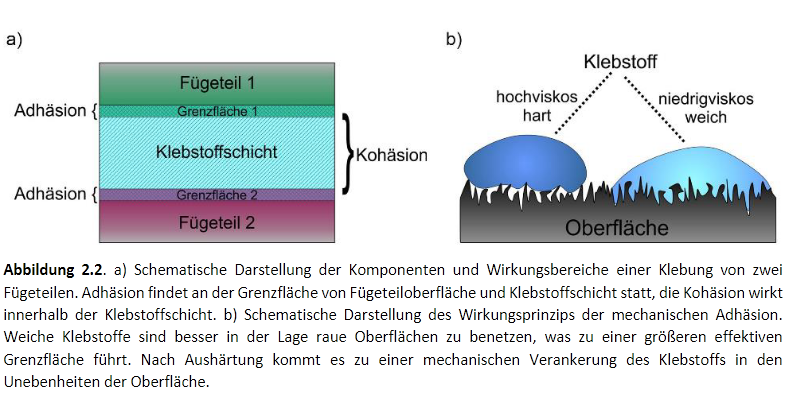

#7034117
Da ein IMHO selbsterklärendes Bild aus eine Doktorarbeit. 'Grenzfläche' ist hier das Stichwort. https://edoc.hu-berlin.de/bitstream/handle/18452/21779/dissertation_horsch_justus.pdf?sequence=9 Fpgakuechle K. schrieb: > Der Druck ist hier nötig, um den Leim in die Poren des Holzes zu drücken > damit darüber der Formschluss entsteht. Nennt sich dann "Mechanische Adhäsion", das natürlich auch die "Spezifische Adhäsion" verstärkt. Bei letzterem, ist noch nicht vollständig aufgeklärt, wie das in allen Einzelheiten fusioniert.
#7034119

Und NEIN, Klebstoff funktioniert NICHt immer gleich. Die Erwähnung von Adhäsion und Kohäsion als Argumentzeigt nur, das man keine Ahnung hat, die über das grundlegende hinausgeht Solche Diskussionen sind auch im Bereich der Farben extrem interessant. https://www.youtube.com/watch?v=AB-hPZbrL0Y "Weißleim ist ein Bindemittel, das Druck benötigt, um zu agieren. Das heißt, ohne Leimzwingen oder Klemmen entsteht keine solide Verbindung. Sie können es sich folgendermaßen vorstellen: Nur mit genügend Druck kann der Leim zwischen den Holzfasern in das Holz eindringen und somit eine Art Anker bilden." https://www.feinschnitt-kreativ.de/verleimen-mit-weissleim/ Schade das hier einige seine Frage als nicht lesenswert kommentieren. Das zeigt leider mal wieder das niedrige Niveau dieses Forums Gerade Grundlagenforschung ist so ziemlich der interessanteste Bereich, in vielen beriechen ist hier noch nicht mal im Detail geklärt wie einiges in unserer Welt funktioniert. Leute die aber nicht wirklich weit denken, verstehen das nicht und denken sich ..ist halt so, ist doch ganz einfach. NEIN, ist es nicht, wenn man es ins klein klein versucht zu beschreiben kommen immer mehr Punkte die eben noch NICHT so eindeutig sind Und wie immer bleibt nur zu sagen...Schade das hier immer wieder auf Fragen antworten und meinen zu "helfen" obwohl sie selber keine Ahnung haben. Noch schlimmer ist nur, die Frage dann abzuwerten als dumm. Dumm sind eher die, die sich über solch einfach Fragen keine tiefergehenden Gedanken machen rausdrücken tuts den Leim ja nur bis sich die Oberflächen berühren und dann drückts den Leim zwischen die Holzfasern wo er hin soll um so also noch eine Tiefenwirkung zu erreichen, so löst er sich eben noch schwieriger ab da nicht nur die Oberfläche benetzt wird sondern es noch etwas ins Material eindringt.

Um es noch mal zu verdeutlichen weshalb mich die bloße Erwähnung von Adhäsion und Kohäsion, ohne weiteren Kommntar so aufregt.. Die Frage lautet "Kann Leim nur unter Druck seine Festigkeit entwickeln" Die Frage hat er sogar mehr! als 1x gestellt, und dennoch wurde es offenbar nicht zur Kenntnis genommen. Der springende Punkt er Frage ist ob DRUCK! benötigt wird bzw WARUM! Daher gehen einige Antworten hier völlig an der Frage vorbei

Ein weiteres Beispiel, an dem Kohäsion als Erklärungsmodell aus dem Mittelalter ausgedient hat, ist der Pömpel, Gummifuß oder Saugnapf. Bei diesem ist der Anpressdruck nötig um die Luft aus Raum zwischen Gummi und oberfläche zu drücken, damit über den Unterdruck das Ganze gehalten wird. Und was im Grossen funktioniert tut auch im Kleinen, wenn man den mikrosaugnapf milliardenfach repliziert. So drehen sich Tintenfische ein Glas auf. Und Tesafilm lässt sich einfach wieder ablösen ... https://www.wissenschaft-aktuell.de/artikel/Vorbild_Krake__Neues_Haftmaterial_mit_kuenstlichen_Saugnaepfen1771015590382.html https://youtu.be/_xfDYs_6rUk?t=53
