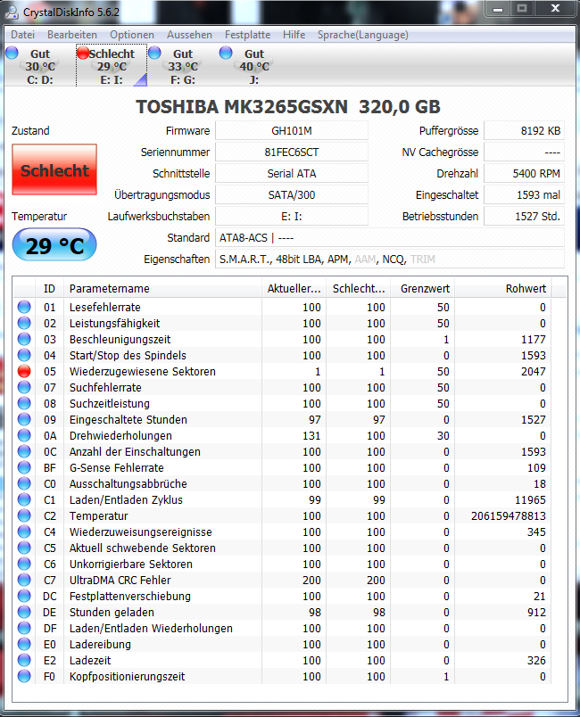

ich habe ein Problem mit der Festplatte meines Laptops. Windows 7 meldet
beim Bootvorgang einen Festplattenfehler.
Ich habe die Festplatte jetzt an meinen PC angeschlossen und
CrystalDiskInfo mal überprüfen lassen. Die Werte sind im Bild zu sehen.
Heißt 2047 bei zugewiesene Sektoren, dass 2047 Sektoren gegen
Reservesektoren ausgetauscht worden sind?
Ist das Ding dann überhaupt noch brauchbar?

Wegschmeißen und neue kaufen. Vorher natürlich noch die Daten sichern.
Oder was möchtest du mit einer defekten Festplatte noch machen außer sie
vielleicht zu Lernzwecken auseinanderzunehmen? Hoffentlich ja keine
Daten mehr darauf speichern.

Sieht ziemlich kränklich aus ...
sofort DaSi machen, und baldmöglichst gegen eine neue Platte
austauschen.
Sofern alles heile auf der neuen Platte angekommen ist, kannst du dich
mit diversen Formatierungs- und Scanprogrammen an der Festplatte
versuchen. Für mehr als Spielobjekt (z.B. als Speicherplatte für den
SAT-Receiver - das wäre dann schnurz wenn die endgültig verstirbt) würd
ich sie aber nicht mehr verwenden.

A. K. schrieb im Beitrag #3348122:
> Eher ein Wunderwerk der Technik, wo sie doch einer Temperatur von 200
> Milliarden °C ausgesetzt war, und trotzdem noch SMART-Werte liefert.
Das ist der ROHWERT !
Am uC liegen auch keine 1024 Volt an wenn er diesen als ROHWERT ausgibt!
