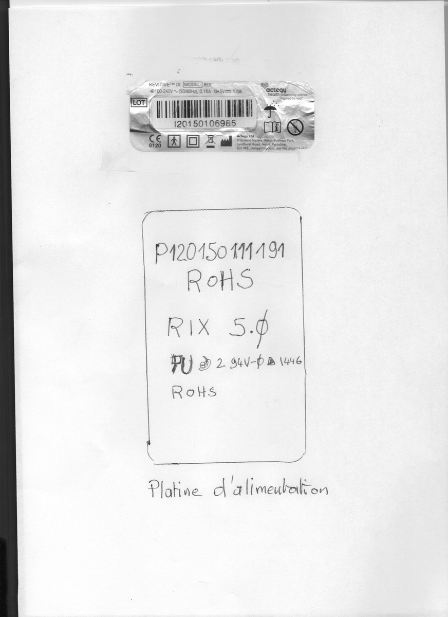

Bonjour,
 Recherche de la platine d'alimentation pour REVITIVE TM   IX modèle :
RIX    en P.-J. la plaque signalétique de l'appareil
 et les renseignements inscrits sur la platine  réf. PI20150111191
RoHS
Amicalement  J@cot
