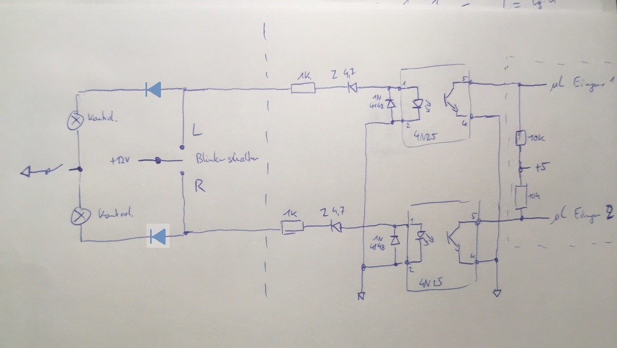

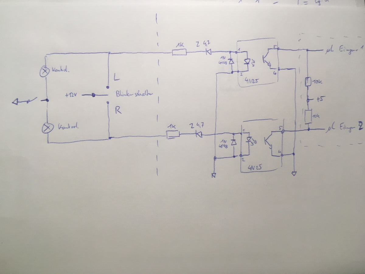

Anbei mal eine handgezeichnete Skizze vom Aufbau. Es soll das
Blinkersignal vom Blinkerschalter für L und R blinken mit einem Arduino
ausgewertet werden. Das Signal ist nicht gepulst, sonder einfach 12V bei
eingeschaltetem Blinker.
Die Auswertung funktioniert, Problem ist nur das die Leitungen für L und
R über die beiden Kontrollleuchten zusammen hängen, d.h. der uC erkennt
immer L und R gleichzeitig, egal ob nur L oder nur R eingeschalten ist.
Setze ich LEDs anstelle der Kontrollleuchten ein, funktioniert alles
super.
Klemme ich ne Last (zb. Lastwiderstand um die 500mA @12V) parallel zu
den Optokopplereingängen, funktioniert es auch. Wird aber sau warm und
das geht in der Anwendung nicht.
Meine Eingangsschaltung ist also etwas zu hochohmig...ich bekomme sie
aber nicht niederohmig genug um die Trennung zwischen L und R sauber zu
haben...dann fließen zu hohe Ströme am Optokoppler.
Hat jemand ne Idee wie ich das lösen könnte? Die Optos sollen zum Schutz
vor den Eingängen bleiben. Die Kontrollleuchten haben meine ich je 2W.
Hoffe ich konnte das Problem angemessen darstellen.

Gast #5340504
Deine Schaltung sollte kein Problem haben, wenn die Kontrolllampen auch
die echten Lampen sind, denn dann ist der uC Eingang am nicht-betätigten
Blinker niederohmig über die Blinkerbirne mit Masse über den zentralen
Schalter verbunden während der andere uC Eingang die 12V an der
blinkenden Birne sieht.
An deinem Schaltplan sieht man nicht, was du nun mit der echten Birne
falsch gemacht hast, weil du die einfach nicht eingezeichnet hast.
Deine Schaltung sollte halt auch dann klarkommen, wenn die
Masseverbindung der Rücklichter mal wieder weggegammelt ist.

#5340630
Cash666 schrieb:
> Problem ist, das die Kontrollleuchten für einen kurzen Moment über den
> zentralen Schalter von der Masse getrennt werden (im Rhythmus des
> sequentiellen Blinkers). Dann hab ich halt ne niederohmige Verbindung
> zwischen L und R.
Stimmt. Aber da ein Blinker normalerweise "an" hochkommt, sollte man den
Fall "Beide Eingänge aktiv" (=Blinker aus) in Software abhandeln können.
Das per Hardware zu versuchen wäre mir im Auto zu störanfällig.

Gast #5342138
Auch wenn Du sagst, dass links von der gestrichelten Linie nicht
eingegriffen werden darf, aber mit zwei starken Schottky-Dioden hättest
Du eine Entkopplung zwischen den beiden Kanälen.
