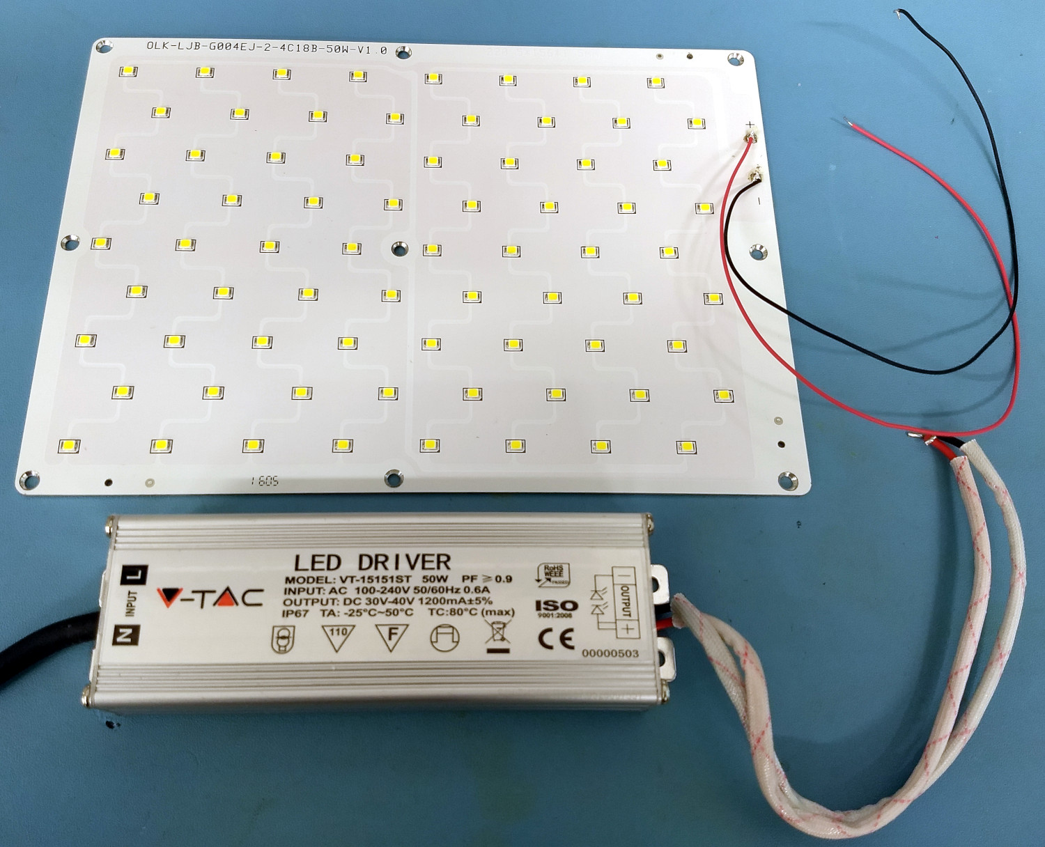

mein 50W Außenscheinwerfer von V-TAC (über 2 Jahre alt) hat leider
seinen Dienst eingestellt.
Meine erste Vermutung, dass das Schaltnetzteil (Konstantsromquelle 1,2A
bei 30V-40V) gestorben sein könnte war falsch - es liefert eine
Leerlaufspannung von knapp 50V (Lasttest steht noch aus, da ich keine
passenden Widerstände / Glühlampe zum verheizen gerade zur Hand habe).
Also das Board mit den LEDs genauer angeschaut und mal etwas gerechnet.
Es sind vier LEDs in Reihe und diese Serie aus vier dann 18 mal parallel
geschaltet. Ergibt ~66mA pro LED Strang und eine Spannung von 7,5V bis
10V pro LED.
Mit 9V und 60mA Strombegrenzung vom Labornetzteil zum testen leuchten
dann auch einige LEDs einer Reihe, aber pro Reihe es sind schon einige
defekt und eine Reihe ist komplett ausgefallen... dadurch der
Totalausfall der Lampe.
Die Ursache für die defekten LEDs dürfte daran liegen, das sich der
Strom in den Strängen vermutlich nicht gleich verteilt hat, die erste
LED ist dann den Hitze-Tod gestorben (hat sich auf Grund der Wärme
"immer mehr Strom" gegönnt) und dann mussten die anderen Stränge den
Strom mit übernehmen, was zum nächsten Ausfall geführt haben dürfte...
Lange Rede kurzer Sinn, einfach die kompletten LEDs gegen neue
auszutauschen finde ich sinnlos, da dieses Problem über kurz oder lang
wohl wieder auftritt.
Deshalb die Überlegung eine neue Leiterplatte fertigen zu lassen (hab
noch zwei weitere baugleiche Lampen) und dort jedem Strang einen
Widerstand zu spendieren. Dort werden dann bei 2V und 60mA am
Widertstand 120mW verheizt bzw. bei 20 Strängen (zwei mehr, damit die
LEDs nicht mehr mit 66mA beaufschlagt werden) schon 2,4W die man
eigentlich unnötig verheizt... bei Reduzierung auf 1V immer noch 1,2W
Mein Frage, hat jemand vielleicht eine bessere Idee?
Die Lampen komplett tauschen wollte ich eigentlich nicht, das Gehäuse
ist solide und ich bin sonst eigentlich zu frieden mit den Lampen. Neues
Netzteil löst das Parallelschalten der Stränge auch nicht, nur wenn man
auf eine höhere Spannung gehen würde, aber da hab ich leider auch nichts
passenden entdeckt...

Ich sehe 8 Stück in Reihe, das Ganze 4x parallel und dann diesen Block
nochmal in Reihe also
2x 4x8
effektiv 8 Stränge mit 8 LEDs in Reihe. Macht aber bei 1200mA
Gesamtstrom 150mA/Strang. Und weiße LEDs mit ca. 3,3V macht in bei 8 in
Reihe ca. ~27V

Wieso? Das ist doch am einfachsten. Dann noch jedem Strang wenigstens
einen Vorwiderstand, ideal eine Konstantstromquelle spendieren. Das
packt man auf die Rückseite der Platte, fertig.
Was für ein Aufwand!!!
Den kann man auch bei den vorhandenen Board nachrüsten, das ist deutlich
einfacher und billiger.

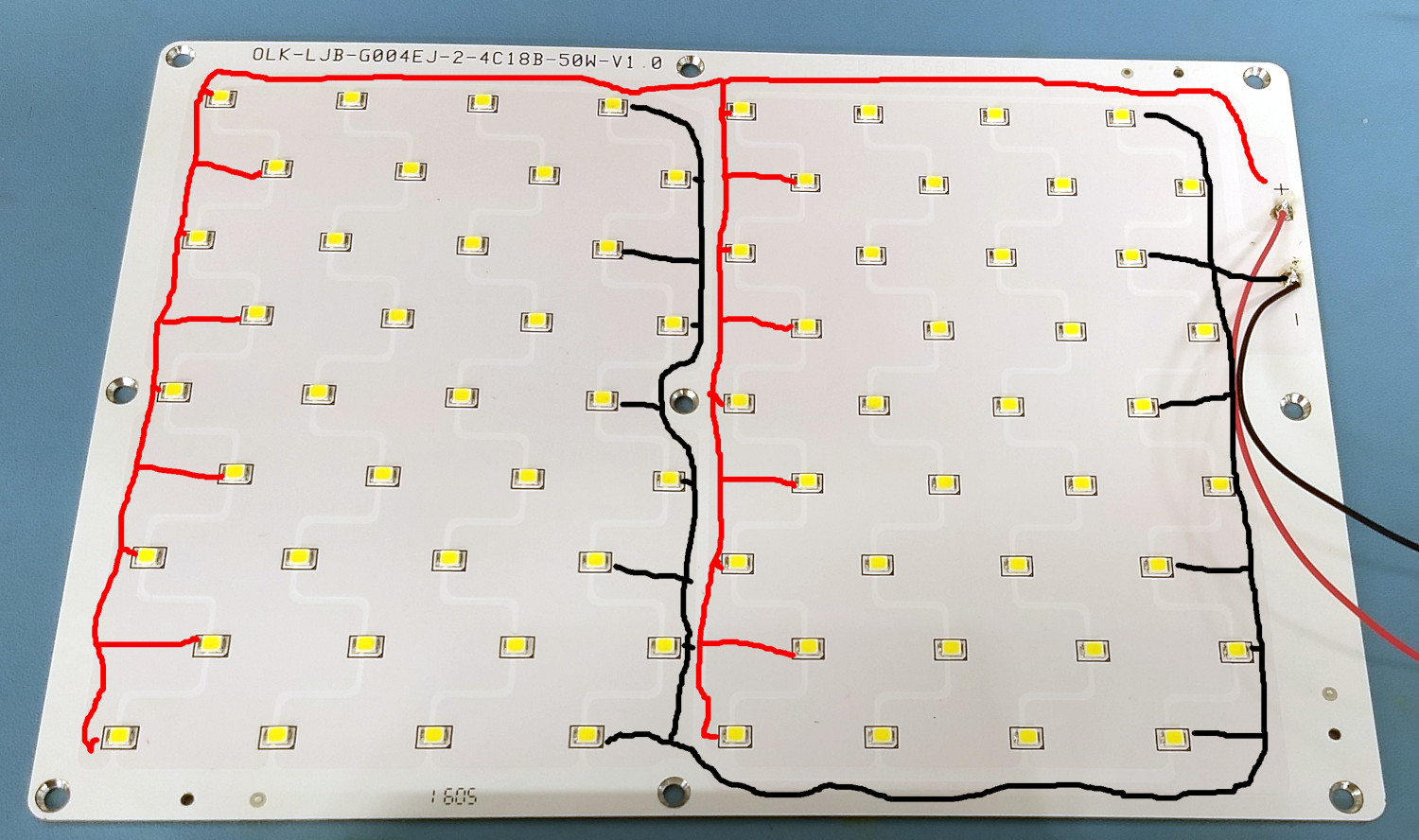

Ok, ich hab gerade beim genauen hinschauen auch festgestellt, das ich
auch nicht ganz so richtig lag mit meiner Beschreibung.
Es sind auf der Leiterplatte pro Block 9 LEDs jeweils parallel
geschaltet und das vier mal in Reihe, wobei dabei wieder alle parallel
sind und das ganze zweimal ... also ingesammt 72 LEDs.
Symmetrierung dürfte damit nicht so einfach sein, schöner wäre es
gewesen, wenn es alles einzelne Stränge wären...

#5489841
@Boris F. (skyperhh)
Ahhh, jetzt sehe ich es! Die senkrechten Wellenlinien sind KEINE
Leitungen sondern Lücken! Die Platte ist nahezu vollständig mit Kupfer
bedeckt und damit als Kühlkörper der LEDs im Einsatz.
Wieso?
>schöner wäre es gewesen, wenn es alles einzelne Stränge wären...
Sind es doch, nur halt 18 parallele Stränge a 4 LEDs! Du mußt die
Endkontakte unterbrechen, das geht einfach an den dünnen Stellen mit dem
Teppichmesser oder Dremel. Dann hast du die Enden der Stränge. Dort
kannst du dann die Widerstände bzs. KSQs einschleifen.
>Das mit dem TLV431 hört sich garnicht schlecht als Alternative zum
>Widerstand....
Der braucht aber noch 2 Widerstände und einen NPN-Transistor.
> und dann lohnt sich langsam auch eine neue Leiterplatte
Nö, bestenfalls ein dünner Streifen mit den KSQs, den man dann unter die
Platine nagelt. Kriegt man aber auch auf Lochraster hin.

Schau dir mal die Leiterplatte mal genau an. Das ist ein Aluminiumkern
mit Kupferbeschichtung. Sowas kann man zwar auch als Bastler
mittlerweile im Netz bestellen, ist aber auch nicht so billig.
