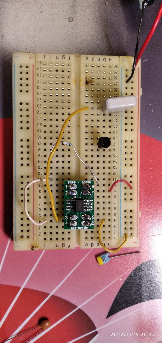

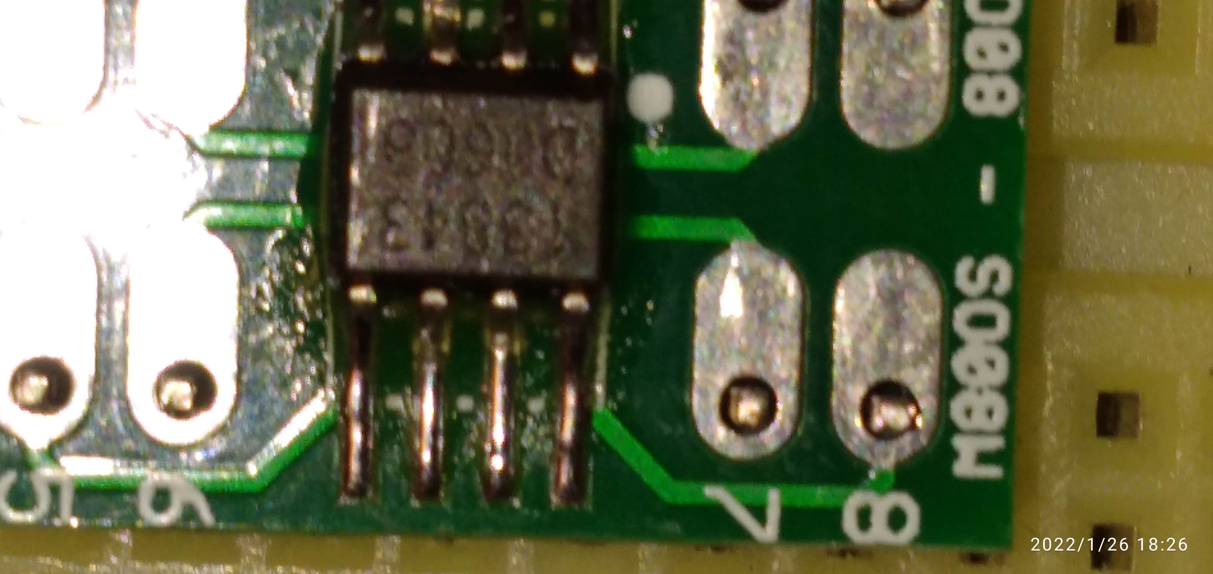

Habe einen SMD 3842 ausgelötet und auf eine Adapterplatine montiert.
Wollte nun prüfen ob er noch lebt. Wie muss denn die Minimalbeschaltung
aussehen ?
12 Volt an 5 und 7, an 8 und 4 befindet sich ein 5 Kohm bzw 8 nF gegen
Masse.
Hätte am output 6 eine Frequenz im Khz Bereich erwartet.
Stromaufnahme gegen 0 ?
Im ersten Bild ist die Stiftleiste noch nicht verlötet.

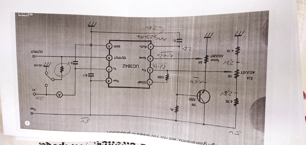

Habe nun eine ueberschaubare Testschaltung laut Youtube eines Fairchild
Datenblatts gefunden. Leider kann ich am Ausgang nichts messen.
Angeschlossen ist ein 1 kOhm Widerstand mit 1/4 Watt. (Ausgang)
An Pin drei soll die Last simuliert werden, dort liegt ein variabler
Saegezahn (Spannung 0 - 1,5 Volt) mit 23 Khz, gleiches an Pin vier. An
Pin acht Uref liegen 4,99 Volt. An Pin zwei kann die Spannung von 2,2 -
2,6 Volt variiert werden.
Laut Youtube Video soll am Ausgang ein Variables PWM Signal anliegen.
Link kann nachgeliefert werden.

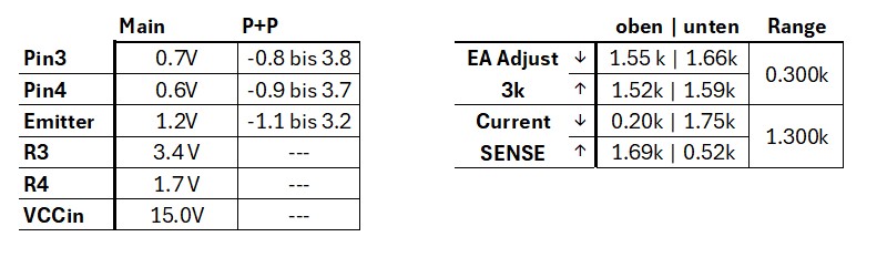

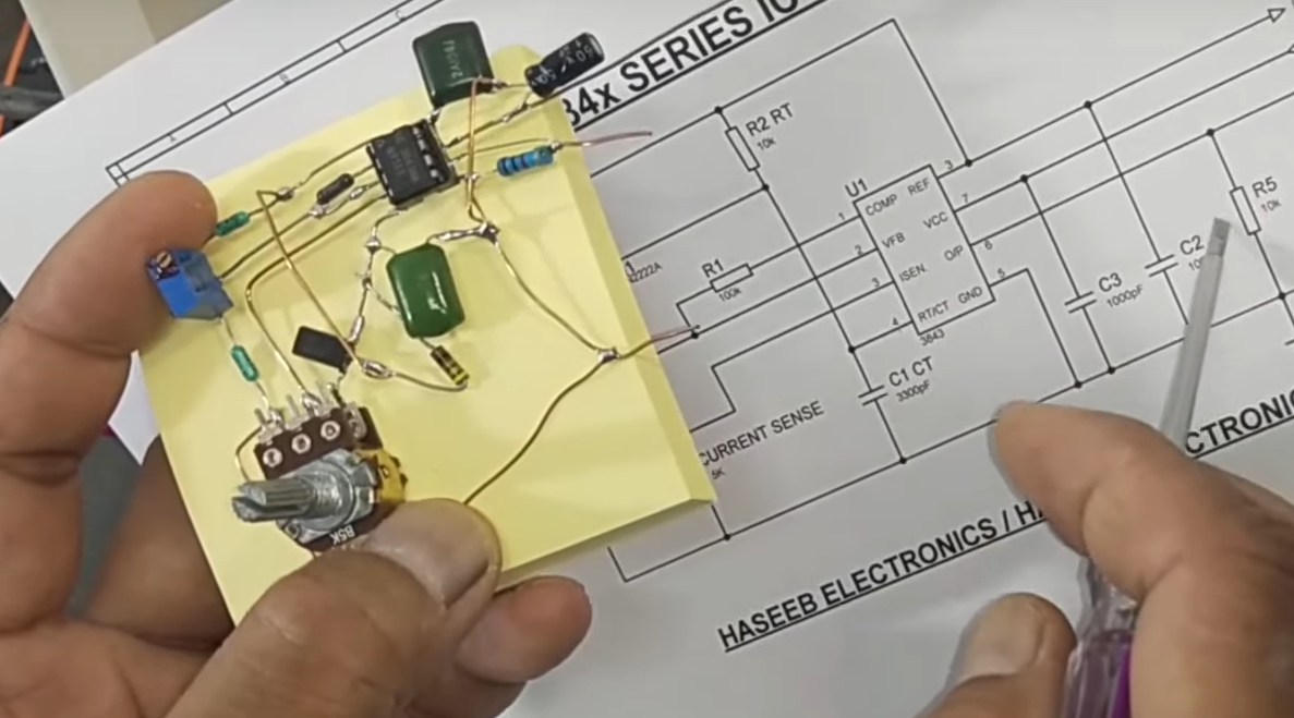

Schade, dass der Beitrag hier nicht weitergeführt wurde. Der PWM 384x ist immer noch aktuell und Netzteilprobleme ebenfalls. Ich habe die Testschaltung zusammengesteckt um meine Sammlung von auf "verdacht" ausgelöteten PWM zu prüfen. Die Schaltung läuft und immerhin konnte ich vier Stück als gut identifizieren. Die gleiche Schaltung hat unser lieblings Libanese Haseeb in einem Youtube-Video ausführlich beschrieben und prakmatisch vorgeführt. https://www.youtube.com/watch?v=8cfW_DDRW40 Der Aufbau von Bernhard F. ist mit sehr langen Kabelführungen versehen. Darauf reagiert der 384x sehr empfindlich, besonders C1 sollte nur über kurze Anschlüsse angebracht sein. Die gemessenen Werte sind natürlich Mittelwerte, die Signalform sollte dabei berücksichtigt werden.Die angegebenen Spannungen von Bernhard F. scheinen alle ok im Vergleich zu meine mittleren Werten. Bis auf den SENSE, der darf laut Datenblatt nicht über 1Volt gehen, sonst sperrt der interne Current Sense Comperator (bei mir 0,7). Der PWM-Output ist nur mit einem 1K Widerstand gedämpft, dadurch sind die Signale auch durch Spannungsspitzen überlagert. Auch ist diese Schaltung kaum entstört. Die Range, in der sich die Impulslänge und die Austastung regeln lassen ist eher gering, aber man kann die Funktionen Prüfen.
