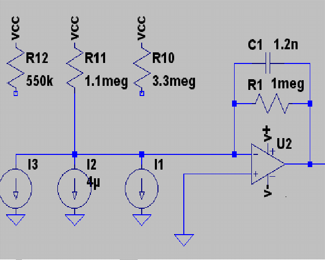

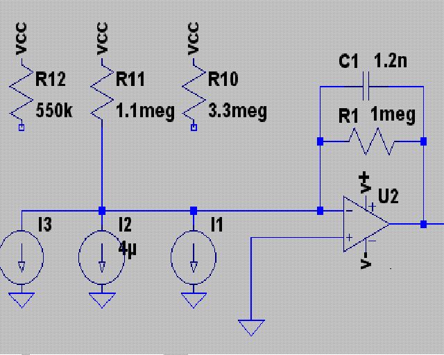

ich hatte die Frage gestellt und möchte nun noch etwas weiter ausholen:
Ich habe eine Verstärkungsstufe, an deren Summationspunkt ich einen
Strom einkoppeln möchte, entgegengesetzt dem Messstrom. Grund: Der
DC-Anteil des Messstroms soll verschwinden.
Vorgehen: Ein Port des uC soll über unterschiedich große Vorwiderstände
an den Summationspunkt geführt werden.
Die Spice-Simulation macht soweit auch mit, siehe Bild. Dort habe ich
einfach mal über offene/geschlossene Leitungen VCC über unterschiedliche
Widerstände an den Punkt geführt udn somit einen durch eine
Gleichstromquele eingeführten Strom ausgeglichen.
Nun frage ich mich natürlich, ob das auch bei einem echten uC so
funktionieren würde, oder ob irgendwann der Strom die Richtung
wechselt...
Insbesondere bin ich auch am überlegen, eine der Kompensationsstufen
mittels DA-Wandler auszuführen, um feiner Abstufen zu können.
Spätestens dann ist dieser Pin ja auf einer Spannung kleiner gleich VCC,
so dass in diesem Fall der Strom die Richtng kehren könnte und ich statt
zu dämpfen verstärken würde...
Also, was meint ihr?

das, was jetzt durch einige offene Spannungsquellen dargestellt ist,
wird im fertigen Schaltplan durch Mikrocontrollerpins realisiert.
D.h. dass ich durch eine Parallelschaltung von mehreren IC-Pins mithilfe
unterschiedlich hoher Dämpungswiderständen unterschiedlich hohe
Stromkompensationsstufen einkoppeln möchte. Durch aktivieren von Pin 1
wird dann z.B. 1uA eingekoppelt, durch zusätzliches Aktivieren des 2.
Pins zusätzlich 2uA, d.h. in Summe 3uA u.s.w.
Fall ich aber dann nur eine der Kompensationsstufen aktiviere, weil ich
z.B. genau 2uA an Kompensation benötige, möchte ich nicht, dass die
Ströme wieder in den IC hineinfließen. Die nicht benötigten
Kompensationsstufen müssen demnach dann einen mögichst hohen
Innenwiderstand haben und auf Low gesetzt sein.
Jetzt klarer was ich möchte?
Ja, schon. Dann musst Du den Pin auf Eingang stellen.
Eingang: Keine Verbindung zu VCC/GND
Ausgang low: Pin ist mit GND verbunden
Ausgang high: Pin ist mit VCC verbunden
Also musst Du den Pin zwischen Eingang und Ausgang high umschalten.
