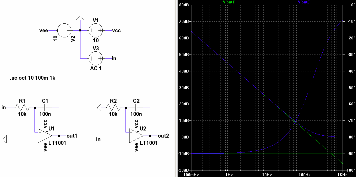

Hallo Leute,
ich überlege schon die ganze Zeit was der Unterschied zwischen einem
invertierenden und einem nichtinvertierenden Integrierer ist. Die
Funktion ist mir schon klar. Der eine integriert nur, der andere
integriert und invertiert. Aber wie unterscheiden sich beide
schaltungsmäßig. Ich finde bei google immer dasselbe. Also das was ich
jetzt angehängt habe ist meiner Meinung nach der invertierende
Integrierer?! Wie sieht denn dann die Schaltung ür den
nichtinvertierenden Integrierer aus??

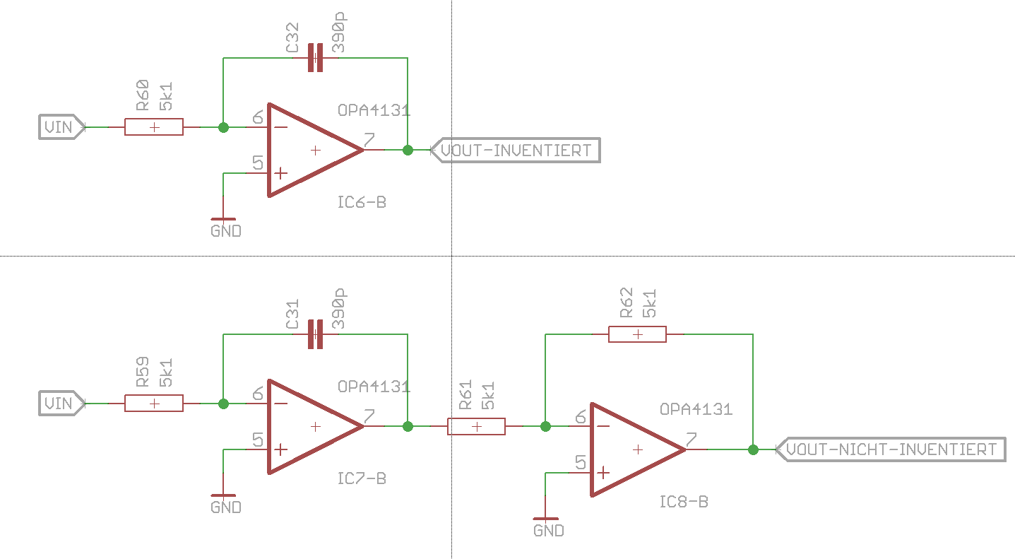

Gast #2842975
Um einen nicht Inventierenden Integrierer zu bauen muss man einen
weiteren Operationsverstärker dazuschalten welcher den Vorzeichenwechsel
erledigt.

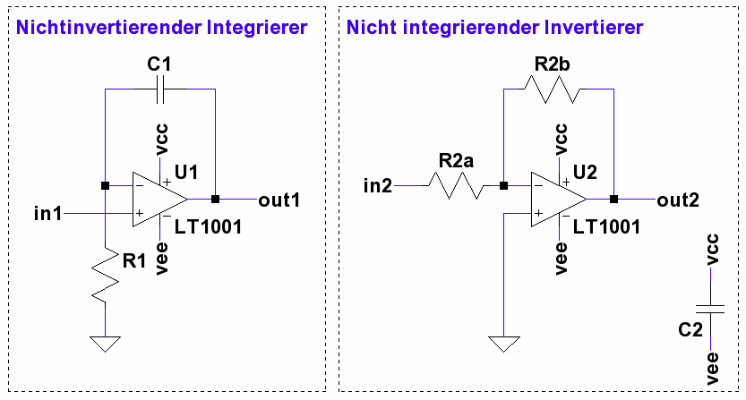

#2843005
Kevin K. schrieb:
> Nichtinvertierender Integrierer: Eingangssignal geht an den +Eingang.
> Vom Ausgang zum -Eingang der Widerstand und von -Eingang zu Masse der
> Kondensator.
Nichtintegrierender Invertierer: Eingangssignal über R an den -Eingang.
Vom Ausgang zum -Eingang ein Widerstand und vom +Eingang nach Masse. Der
Kondensator...stützt die Versorgungsspannung.
PS: Ich konnte einfach nicht widerstehen...
Gast #2843093
Die Übertragungsfunktion eines normalen Integrators ist - 1/RC x
Integral VIN * (dt). Um das Vorzeichen zu wechseln benötigst du einen
Inventierer.
#2843129
Deswegen hab ich meine Beschreibung auch extrem nah an der von Kevin
gehalten :D
Hier nochmal eine direkte Gegenüberstellung der beiden Integrierer
angehängt. Der Invertierende hat im Plot ein Minus bekommen, damit man
das mit der Phase gut sieht. Wenn er nicht mehr gescheit verstärken
muss, funktioniert er nicht mehr richtig. Die reale Schaltung zeigt
Schwingneigung.
Gast #4186494
Moin,
Man kann also konstatieren: Dieser nichtinvertierende Integrierer neigt
zum Schwingen und vor allem: Bei hoeheren Frequenzen kommt was ganz
anderes raus... Was voellig klar ist, wenn man sich die
Uebertragungsfkt. anguckt - da ist "neben" dem Integrierer noch was:
H(s)=1/(sRC) + 1
Taucht also eher nix, die Schaltung.
Gruss
WK

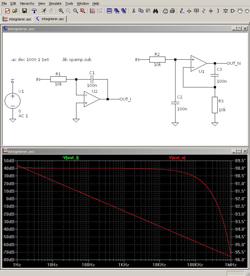

Moderator #4186579
Auch wenn der Thread schon uralt ist:
∫dt schrieb:
> Man könnte mit einem Differenz Integriere V_in - 0V integrieren.
Ja, das geht prinzipiell. Mit dem zusätzlichen RC-Glied am Eingang
deckt sich der Frequenzgang perfekt mit dem des invertierenden
Integrierers. Die beiden Zeitkonstanten R2·C2 udn R3·C3 sollten gut
übereinstimmen. Da Kondensatoren i.Allg. hohe Toleranzen aufweisen,
sollte man einen der beiden Widerstände abgleichbar machen.
Was die Schwingneigung betrifft, sollte eigentlich zwischen der
invertierenden und der nichtinvertierenden Variante kein Unterschied
bestehen. Wichtig für beide: Der Opamp muss unity-gain-stable sein.
