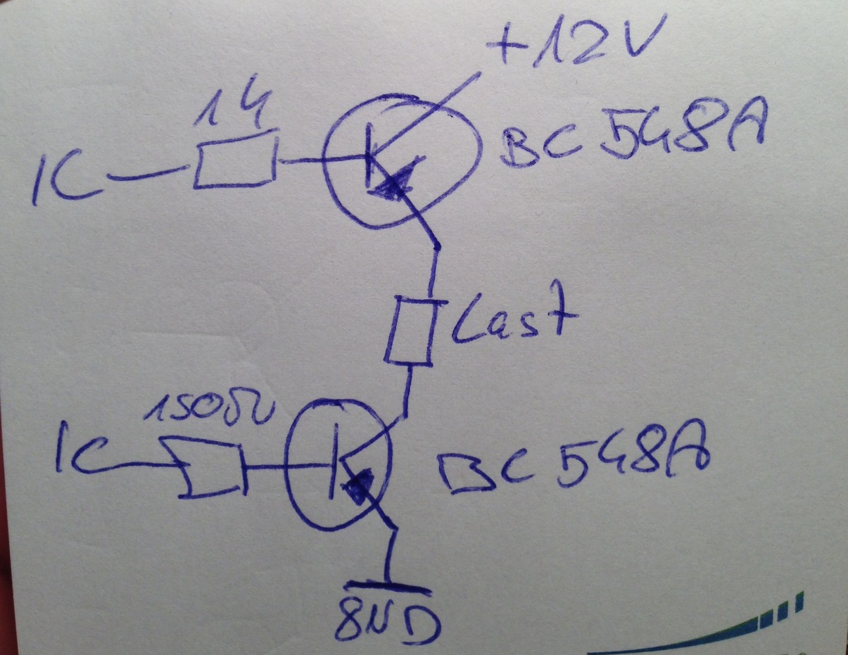

Hallo! Ich habe heute ein Gedankenexperiment gemacht, welches ich auch
gleich getestet habe. Jedoch bin ich mit den Ergebnissen nicht
zufrieden.
Im Anhang ist ein provisorischer Schaltplan, auf welchem 2
NPN-Transistoren zu sehen sind, sowie eine Last. Mein Ziel ist
folgendes: Ich bekomme ein positives Signal an einen Transistor und will
dann die Last auf Masse schalten (unterer Teil). Jetzt habe ich aber das
Problem, dass mein Last einen höheren Strom brauch, als mir mein IC
liefern kann. Also dachte ich, dass ich noch einen Transistor (oberer
Teil) nehme und den Kollektor auf +12V lege, die Basis, mit
Vorwiderstand 1K, an +5V (IC Ausgang) und den Emitter an meine Last. Die
beiden Transistoren sind vom Typ BC548A. Das Ergebnis war ernüchternd.
Meine Last bekommt kaum mehr Strom als ohne den oberen Transistor. Kann
mir einer helfen, wie ich das Problem in den Griff bekomme?
Gast #3403522
Die Schaltung ist sinnlos.
Oberen Transistor weg und die Last an 12V.
Wie hoch ist der Lastwiderstand?
Für höhere Ströme anderen Transistor (BD Typen, Darlington) nehmen. Oder
MOSFET.
Gast #3403532
Wenn du den Strom erhöhen willst, dann schalte nicht noch etwas in
Reihe, sondern, wenn überhaupt, parallel.
Der obere T schaltet nur durch, wenn das Potential an seiner Basis um
0,7V höher als das Emitterpotential ist.
Ob das so ist, hängt vom Rest der Schaltung ab.
Seba

#3403734
Marc S. schrieb:
> Aber habe ich nicht das selbe aufgebaut nur ohne OP? Oder habe ich da
> was verwechselt? Bitte um Aufklärung!
Was willst Du? Möchtest Du nur eine Last schalten die einen höheren
Strom benötigt als es ein IC liefern kann?
Dann nimm die Schaltung "3.3 Mehr Strom am Ausgang".
In Deiner Skizze hast Du unten eine Emitterschaltung.
http://www.elektronik-kompendium.de/sites/slt/0204302.htm
Die ist gut für eine Spannungsverstärkung, verstärkt aber auch den
Strom.
Darüber hast Du eine Kollektorschaltung gesetzt.
http://www.elektronik-kompendium.de/sites/slt/0204133.htm
Die ist gut für Stromverstärkung, folgt aber nur der Eingangsspannung.
Wenn Du oben an der Basis der Kollektorschaltung 5V anlegst, so wirst Du
am Emitter 5V - 0,6V = 5,4V haben. Also keine 12V!
Dann kannst Du unten mit der Emitterschaltung den Strom fliessen lassen,
aber oben an der Last sind nur 5,4V.
Gruss Klaus.
OP #3404261
Ich glaabe ich weiß nicht so genau, was du meinst. Ich habe doch wie im
Beispiel 3.3 von dir einen Basiswiederstand, den Kollektor an +12V und
den Emitter an meiner Last. Was sollte ich jetzt verändern?
Danke :)

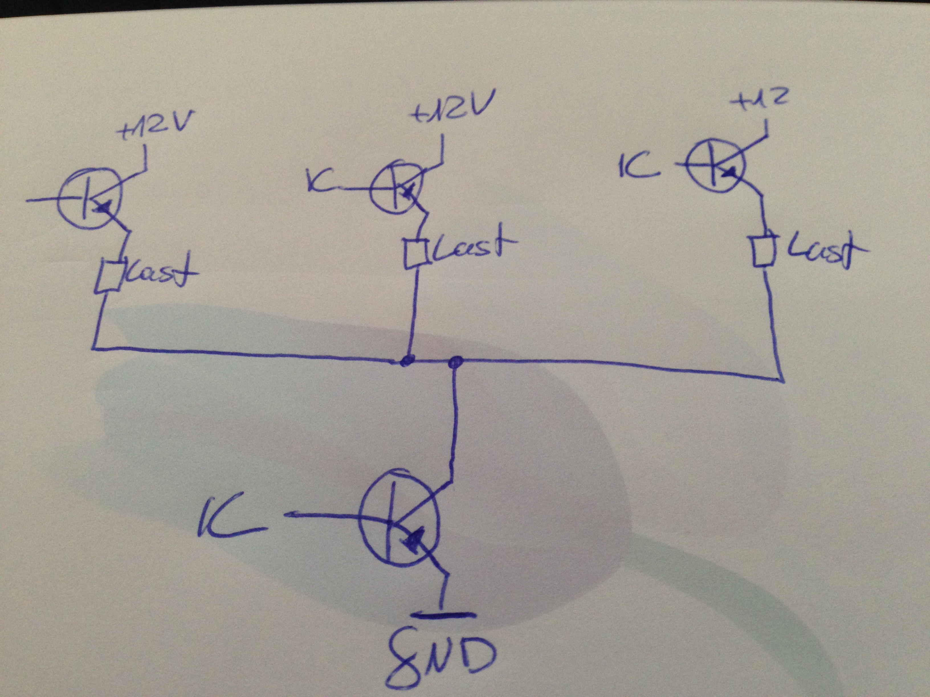

#3404400
Soll das heißen du schaltest mit dem unteren Transistor generell ein und
mit dem oberen Transistoren die Leds dann individuell?
Gleich vorweg, wenn das nur mit den 12V zusammenhängt ist es Unfug.
Wenn du multiplexen willst, dann musst du den oberen Transistor durch
einen pnp-Typ ersetzen.
OP #3404478
@Hubert G.: Ja mit den unteren Transistoren schalte ich die Module an
und aus und mit den oberen Transistoren schalte ich bei allen Modulen
die jeweilige LED. Also muss ich den oberen Transistor einfach durch
einen PNP Typ ersetzen? Kein Anpassungen? Ich dachte bei einem PNP
Transitor müssten meinen 12Volt an den Emitter und meine Last an den
Kollektor?
@Stefan: Ich habe mir mal die Freiheit genommen und die Vorwiderstände
nicht mit eingezeichnet bei dem letzten Bild.

#3404487
> Kollektor?
Genau so ist es.
Zusätzlich brauchst du noch einen npn-Transistor damit du den pnp
ansteuern kannst.
Also pnp Basis 2k2, dann 10k nach +12V und Kollektor npn. Emitter npn
auf GND, Basis über 2k2 zum IC.
