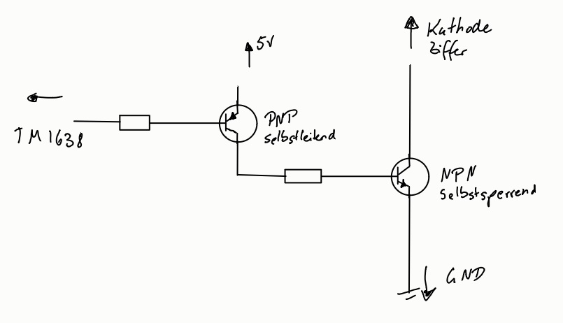

#3865338
Sebastian schrieb:
> Hier wäre einmal mein Vorschlag für die Transistorschaltung. Ist das so
> ok? Oder mache ich einen Denkfehler?
Ich würde noch einen Basisableitwiderstand am NPN-Transistor einbauen
(zwischen Basis und GND), damit das Ganze schneller abschaltet. Sonst
kann/wird es "Ghosting" geben (ich kenne die Multiplexfrequenz und die
Pausen beim Umschalten des TM1638 nicht, daher ist eine Vorhersage
"schwierig", wie schnell die Transistoren schalten müssen).
Übrigens: "selbstleitend" und "selbstsperrend" gibt es bei
Bipolar-Transistoren nicht!
Gruß Dietrich

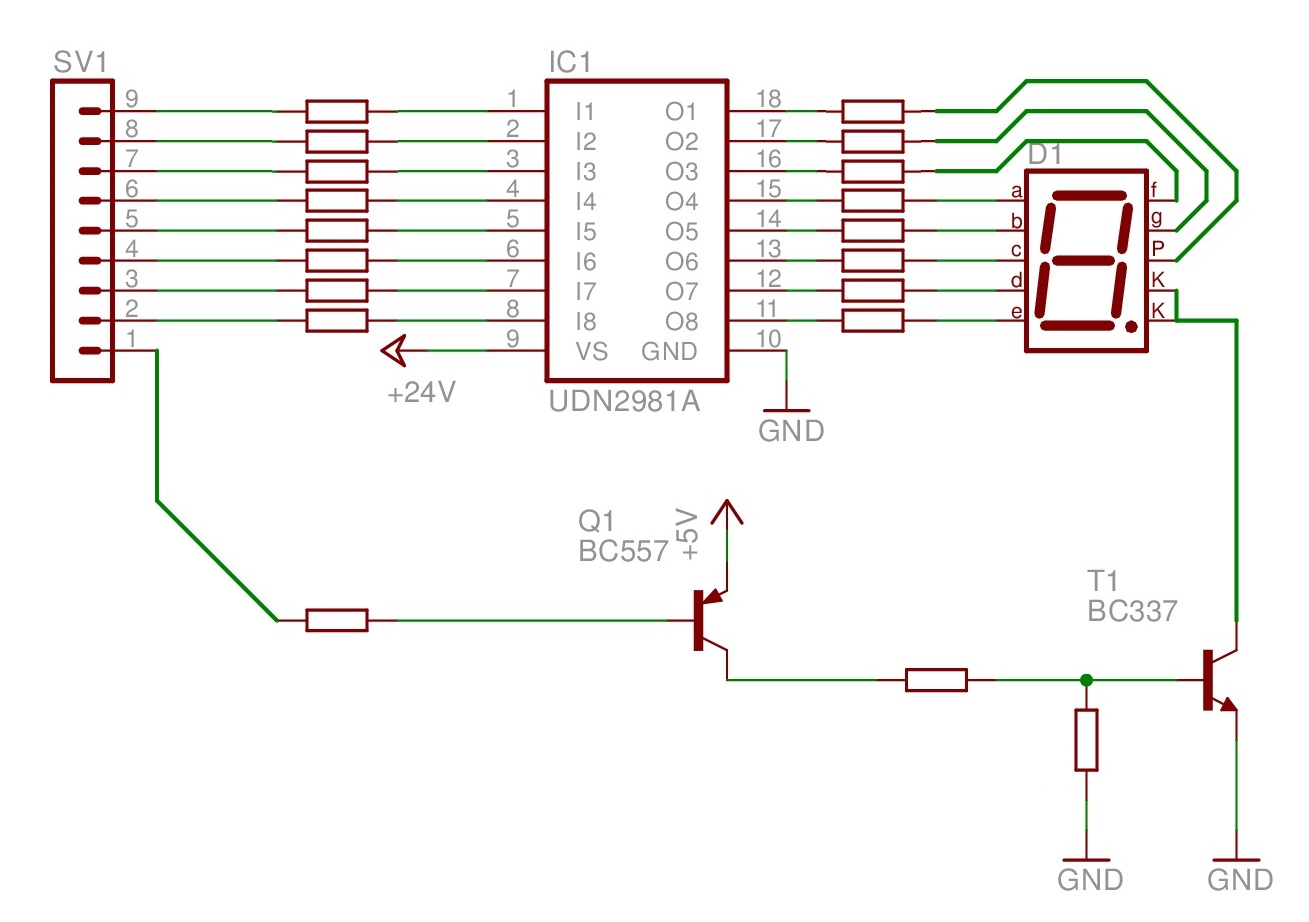

Gast #3866143
Für eine Anzeige habe ich das Ganze jetzt mal aufgezeichnet. Sind die
ausgewählten Tranisitoren so in Ordnung? Und könnte mir ggf. jemand die
Widerstände an den Transistoren berechnen?
Gruß,
Sebastian
Gast #3991044
Nochmal vielen Dank für die ganze Hilfe bislang. Inzwischen habe ich das
ganze in großem Maßstab aufgebaut und soweit klappt auch alles ganz gut.
Einziges Problem ist noch, dass die Segmente, die nicht aktiv sind,
leicht flackern. Den Basisableitwiderstand habe ich zum Testen
verkleinert, das bringt leider keine Abhilfe.
Vielleicht kann mir hierbei nochmal jemand helfen?
Gruß,
Sebastian
#3991063
Wirklich flackern oder mitglimmen?
Ich habe auch schon Anzeigen gehabt, die nicht ganz dicht (optisch :-))
waren, d.h. benachbarte leuchtende Segmente koppelten direkt optisch
ein.
Nimm mal irgendeinen Segmentwiderstand raus  und schau, ob das
betreffende immer noch mitleuchtet.
