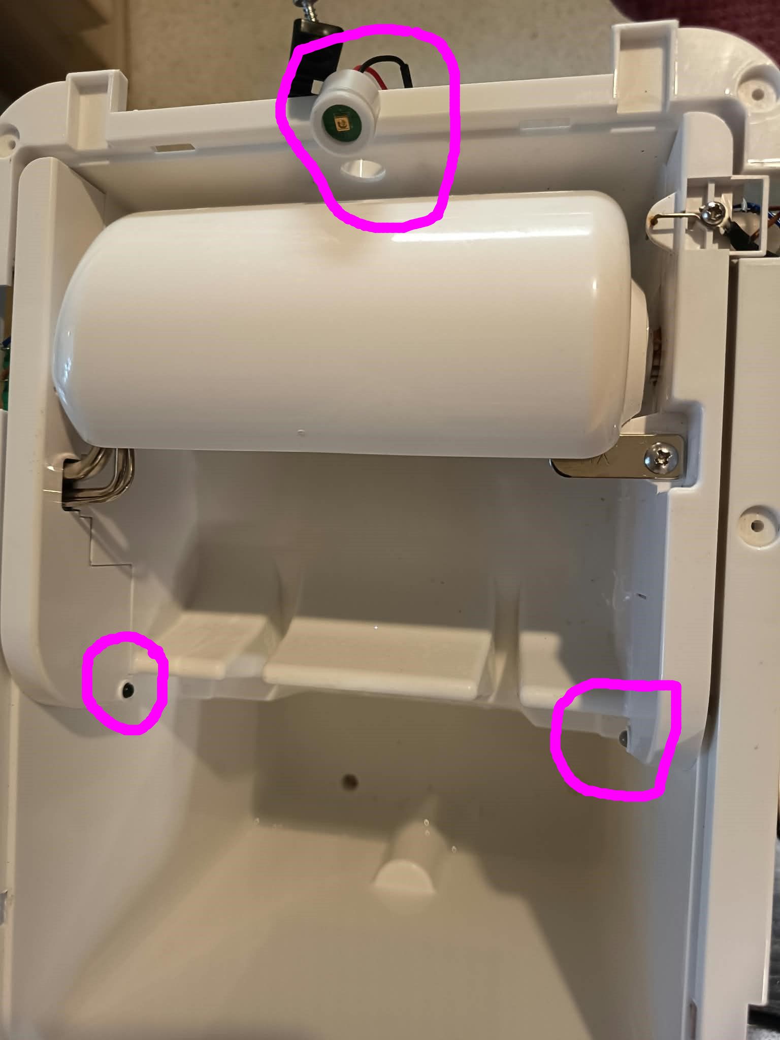

mir ist eine Eiswürfel-Maschine zugelaufen. "Starkfeld SH-Q1", z.B. hier abgebildet:
https://www.amazon.de/STARKFELD-ICE-MAKER-Eisw%C3%BCrfelmaschine-Selbstreinigend/dp/B0D94YFFGP
Das Gerät meldet immer "Ice Full", wenn es eingeschaltet wird. Im Eis-bereich sind 2 Typen von Sensor verbaut:
#An der Vorderkante des Eisfachs eine IR Lichtschranke #An der Rückseite der Eis-Auffang-Schaufel ein (IR?) Sensor [siehe Foto]
leider finde ich keine Bedienungsanleitung zu dem Gerät.
Frage: Hat jemand hier eine vergleichbare Eiswürfel-Maschine, und kann mir hinweis geben, wofür welcher Sensor ist, und welcher den Fehler verursachen könnte?
Insbesondere: Was ist das für ein Sensor, der "hinten drin" an der Rückseite sitzt?

Reflexlichtschranke.
Ich hatte erst vor ein paar Monaten genau dieses Modell auf den Tisch. Defekt war die Förderpumpe, Ersatz gabs für kleines Geld direkt aus China.

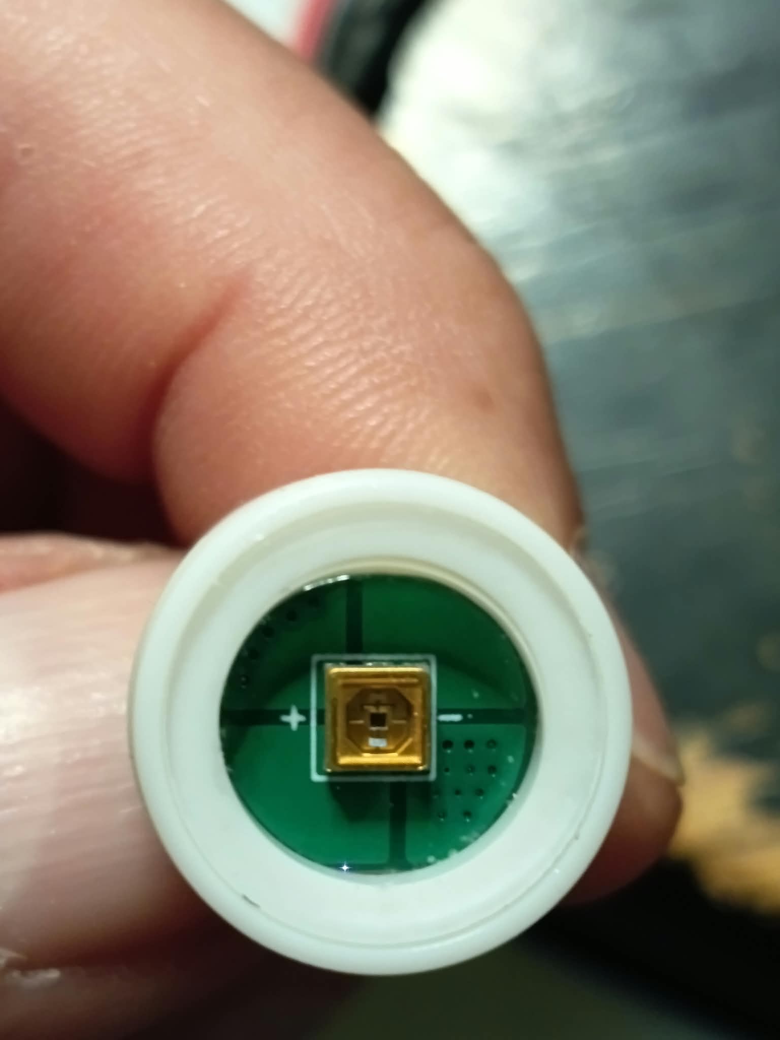

das "goldene" Bauteil sieht so ähnlich aus wie meins. Kann es sich evtl. um eine UV-C LED handeln? immerhin wird die Eiswürfelmaschine ja mit "UV-Reinigung" angepriesen, das könnte dazu passen. Grade entdeckt: Die Stecker-Beschriftung dieses Bauteils erwähnt auch nur 2 Leitungen (gnd, +12V)
Dann wäre tatsächlich die Lichtschranke der Fehler-Verursacher
OP #8086576
ich hab jetzt mal den "McGyver" Modus eingeschaltet.
die Lichtschranken Empfangs-LED wird m.E. korrekt mit 4,9V revers bestromt, und der Spannungs-Wert veränderte sich bei Beleuchtung mit einer Taschenlampe.
Ich hab dann mal die ersten 10 Sekunden die Empfangs-Lichtschranken-LED mit der IR-Fernbedienung unseres Fernsehers bespasst.
Ergebnis: Das Ding meldet keinen Fehler mehr, und der Kompressor läuft an. Die "Eis-Finger" haben schon Raureif angesetzt.
Erkenntniss: Die Sende-Diode der Lichtschrabke ist defekt (oder deren Spannungs-Einspeisung)
Jetzt lass ich das Ding erst mal Eis-"Würfel" produzieren, und sehe dann weiter.

OP #8086954
Nachtrag:
Beim heraus operieren der defekten LED ist nun auch klar, warum die LED nicht mehr leuchtete. Ihr war es wohl im Feuchtraum etwas zu feucht, daher entschlossen sich die Beinchen der LED, einfach wegzurosten.
Jetzt weiß ich also auch, warum eine vermeintlich klare LED von vorne so merkwürdig braun schimmerte ;-)
Fazit: "Hot Snod" dichtet doch nicht so gut, wie "der Chinese" es vermutet. Zumindest nicht über längere Zeit

Nach meiner Beobachtung handelt es sich anscheinend um einen Kostruktions- bzw. Fertigungs-Fehler. Die LED wurde durch die Plaste-Schale gesteckt. Auf der Rückseite der LED bzw. der Plaste-Schale wurde Heißkleber auf die LED drauf gekleckert.
Der Heißkleber hat aber nicht gereicht, um die Beinchen der LED direkt beim LED Gehäuse mit zu umschließen, oder dicht am LED Gehäuse fest zu kleben.
In Folge: Feuchtigkeits-"Eintritt" am LED-Kopf, welche bis zu den Beinchen kroch, und dort die Beinchen vernascht hat.

#8112548
Ist zwar schon ein paar Tage her ..... Ich würde das Loch um ein paar Zehntel aufbohren, eine Stückchen Silikon-Isolierschlauch reinstecken, und die LED dahinein drücken. Sollte dicht halten.
Gast #8112594
LED weglassen, Loch abdichten.
Die LED hat doch eh so wenig Strahlungsleistung im relevanten UV, da findet keine nennenswerte Desinfizierung statt.
OP #8112599
H. H. schrieb:
LED weglassen, Loch abdichten. Die LED hat doch eh so wenig Strahlungsleistung im relevanten UV, da findet keine nennenswerte Desinfizierung statt.
da bist du anscheinend im Text durcheinander geraten.
die weggefaulte LED war die (Sende) LED für die Lichtschranke, welche den Füllstand des Eisfachs überprüft. Daher der Fehler "ice full". Diese LED wird natürlich benötigt.
die Desinfektions-LED ging nicht an, weil der Kontakt im Deckelschalter nicht betätigt war. Mit der war alles in Ordnung.
Das Gerät ist ja mittlerweile repariert, also alles gut.
