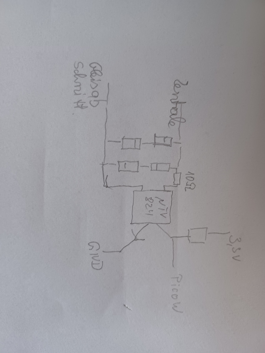

Moin an Euch, ich habe hier diese Schaltung soweit aufgebaut(Geleis belegt Meldung nach dem Stromfühler Prinzip) und sie funktioniert recht ordentlich, aber mit einem kleinen Fehler: Ich bekomme bei 4 von 16 PicoW Eingängen plötzliche Auslöser, obwohl ich nichts an der Schaltung betätige, einfach so. Ich finde so den Fehler nicht. Ich kann an allen Kabeln wackeln, da passiert nix. Ich brauche dann nur ein Weilchen zu warten und schon kommt bei den bekannten 4 Eingängen diese Belegt Meldung. Kann man am Eingang einen Entstör Kondensator einbauen, und wenn ja wie? Grüße Thomas

Ich würde ja in Software entstören, Pulse kurzer als physikalisch möglich ausblenden.
Wäre die Störung andersrum, der druberrumpelnde Zug zieht nicht dauernd den Eingang auf low sondern hat kurze Aussetzer, könnte man einen Kondensator parallel zu C E des Phototransistors schalten.
Aber im Fall deiner Störung kann nur ein Problem mit dem Aufbau existieren: Optokopplerplatine vielleicht weit weg vom Pi und teilt sich die Masseleitung mit Verbrauchern oder so.

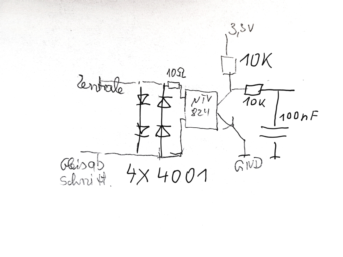

Wo hin soll der 1 nF denn parallel liegen? An den beiden Eingangspins? Lange Drähte sind unter der Moba zwangsläufig zu finden, geht nicht anders.
Damit der Entstör-Tiefpass sich voll entfalten kann, sollte noch ein zweiter 10k direkt längs vor dem Kondensator geschaltet werden. Am besten vorm Zug gleich 100nF.
#7639179
10k sind nur 330µA, das ist recht wenig. Vermutlich ist zwischen Optokoppler und µC auch eine schön lange Leitung als Antenne. Das RC-Glied gehört daher direkt an den µC und nicht mit auf die Optokoppler Platine. Oder wie gesagt, einfach per Timer entstören. Dann muß man nichts hinzu löten. Ein Timerinterrupt kann beliebig viele Eingänge parallel entstören.

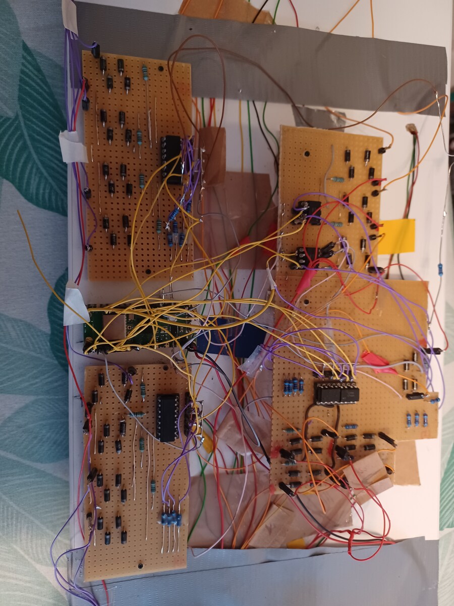

Welche Schaltung hast du wie ausprobiert? Zeig mal ein Foto von deinem Aufbau.
Weil es schon mal gesagt wurde, aber keine Resonanz fand: wie lange ist das Kabel zwischen Optokoppler und µC-Eingang? Und wie ist die Masse verkabelt?

Hallo, ich habe die Schaltung so probiert wie die von Marvin als Anhang gesendet wurde. Den 10 Ohm Wiederstand habe ich vor Ort belassen der kann den Auslöser doch nicht bringen. Und wenn doch wieso dann? Die längste Strecke vom Gleis zum OK sind 100 cm. Die Masse vom OK liegt am Pico W an .

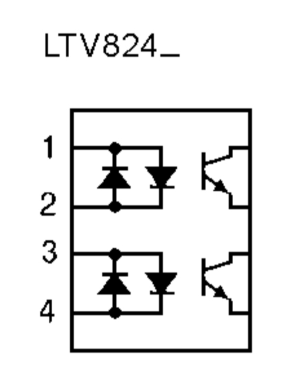

Der LTV824 ist ein AC Optokoppler, das hat den Vorteil das man keine antiparallele Diode mehr braucht um die LED vor einer evtl. zu hohen Rückwärtspannung zu schützen.
Du meinst das schützt die LED, wenn eine der beiden antiparallelen 1N4007 ausfällt.
Bei gut 1.4V gibt es ansonsten nicht viel zu schützen. Ein AC Optokoppler verdoppelt das mittlere Ausgangssignal, da beide Halbwellen zu Licht für den Empfänger führen, passender TP hinter dem OC vorausgesetzt. Bei SW-Filter wäre es egal.

Wenn du einen LTV824 Optokoppler hast, hat die Sendediode eine Vorwärtsspannung von 1.4V. Zwei 1N4001 hintereinander haben auch ca. 1.4V Flussspannung. Da kann sich der Strom nicht entscheiden, ob er durch den Optokoppler und den Widerstand oder die beiden Dioden fliessen soll. Sprich: deine Schaltung ist Mist, die funktioniert so nicht!

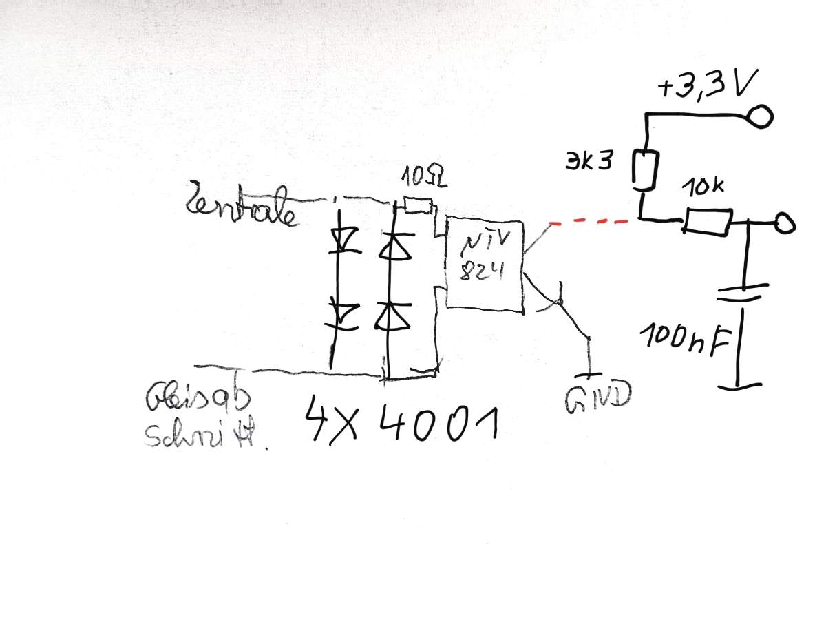

Die rote gestrichelte Leitung darf lang sein, aber die anderen Bauteile müssen möglichst dicht am Pico verbaut sein, damit du dir keine Störungen einfängst.
Die GND-Leitung vom Optokoppler muss für sich alleine Sternförmig an den Pico angeschlossen werden. Da dürfen keine Fahrströme drüber laufen.
Falls der 3k3 zu hoch ist, kann er auch noch durch 1k ersetzt werden. Aber bei 16 Prüfstellen steigt der Stromverbrauch dann auf über 50mA an!

Du hast eine extrem hochohmige Pull-Up Lösung in vermutlich kräftig störverseuchter Umgebung. Geh' mit dem Widerstand des Pull-Up mal runter auf 1/2kΩ (oder 1/3kΩ). Dann reagiert der Pico schon mal nicht so sensibel. Und mach das, was bereits vorgeschlagen wurde: Nicht auf die erstbeste Flanke reagieren sondern kontinuierlich pollen und den Zustand bewerten. Dann wird das auch was.
