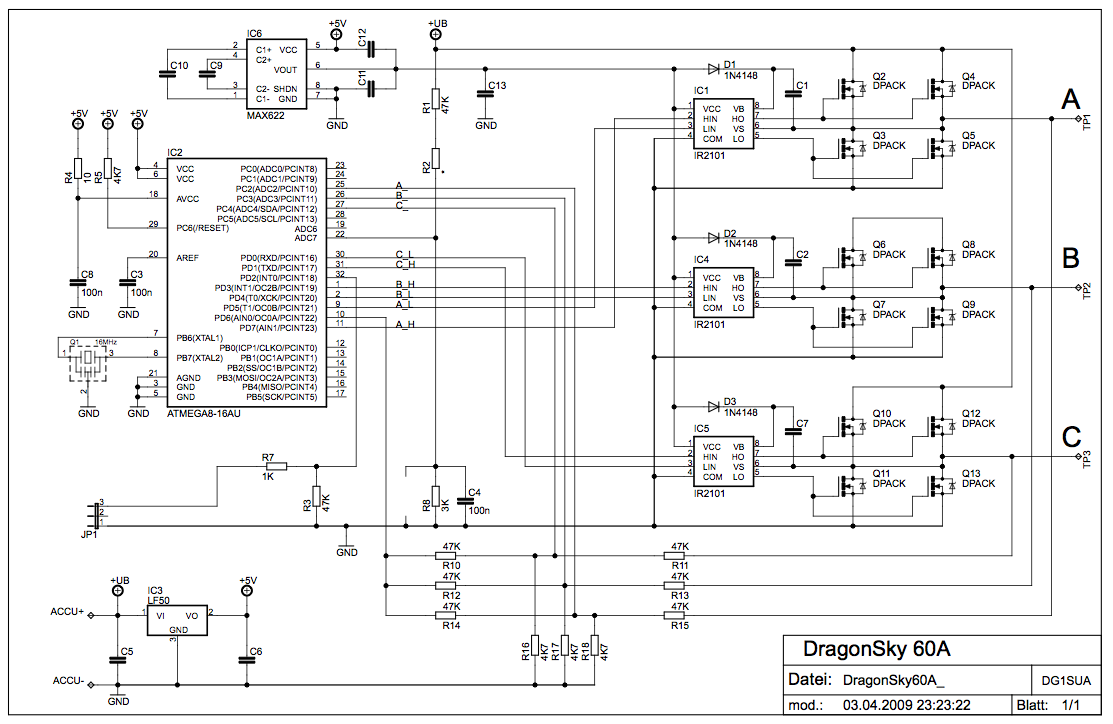

ich bin auf der Suche nach einem frei programmierbaren Flugzeug-ESC 110A
mit BEC.  Da ich bislang nur auf eine Jeti-Programmierung via Teensy
gestoßen bin, wollte ich mal fragen, ob jemand Erfahrungen mit offenen
ESCs hat.
Ich habe im Netz das wiring diagram eines Dragonsky controller gefunden
(siehe Anhang). Dieser ist für meine Bedürfnisse jedoch nicht
ausreichend.
Daher eine weitere Frage, wie sollte ich dieses Layout verändern, damit
ich auch 110A und mehr schalten kann?
Wäre der Trinamic tmc6130 dafür geeignet:
http://www.trinamic.com/products/integrated-circuits/bldc-driver/tmc6130
Genügt dabei ein paralleler Shunt je Phase um den jeweiligen Strom
abzugreifen?

Gast #4757385
Das Problem ist, dass Du bei 110A und schnellen Stromänderungen schon an
kurzen Leitungen (Induktivitäten) Spannungspeaks haben wirst, die zu
Masseversatz und fehlerhafter Ansteuerung führen können. Da merkt man
schon die Beinchen der Mosfets.
Das ist kein Kindergartenlayout mehr.
Und auch nichts, was man einfach so mal nachbaut.
In dem geposteten Schaltplan steckt ja kein Detail-KnowHow drin. Das ist
im Prinzip nur ein Prinzip. µC + FetTreiber + H-Brücke. Und der IR2101
ist mit seinen 200Milliamperchen auch nicht der richtige Treiber für
PowerFets.
Deshalb wahrscheinlich die Skepsis hier.
(Firma: matzetronics) #4757386
Du wirst vermutlich nicht viel falsch machen, wenn du den grössten Teil
der Schaltung übernimmst, die Endstufe allerdings verstärkst durch z.B.
noch zwei Pärchen von MOSFet pro Phase.
Ausserdem sind Gatewiderstände von z.B. 10-15 Ohm pro MOSFet gar nicht
dumm und der Ersatz des schwachen IR2101 gegen z.B. IR2181.
Die Erzeugung der Treiberversorgung ist ein wenig schwach, ein stärkerer
DC/DC oder zumindest dickere Reservoirelkos schaden sicher nicht.
Statt 1N4148 könnte es auch eine Nummer grösser sein - UF4001-UF4007
z.B.
