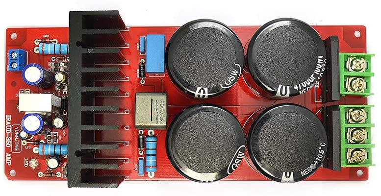

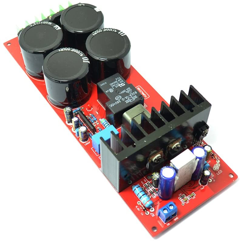

ich hoffe mir kann hier jemand helfen.
Ich habe eine Verstärkerschaltung aufgebaut mit einem dieser Iraud 550
Boards (IRS 2092 - siehe Bilder).
Funktioniert soweit auch alles wie gewollt.
Das Problem liegt jedoch darin, dass auf dem Board eine Schutzschaltung
(Relais -> rot markierter Bereich) verbaut ist die "echten" Wechselstrom
benötigt, damit sie den Lautsprecher Ausgang dauerhaft frei gibt. Also
einen Ringkerntrafo etc.
Nun habe ich für das Board aber ein +-70 V SMPS da und würde dieses auch
gern verwenden. Diese Schutzschaltung funktioniert jedoch wie gesagt
nicht mit gleichgerichteter Spannung.
Im Moment ist es noch so, dass im Einschaltmoment die Spannung kurz
schwankt und deshalb der Ausgang für einen geringeren Zeitraum
freigegeben wird. Bis sich eben die Spannung stabilisiert und die
Schutzschaltung das Relais zumacht.
Es gibt dieses Board auch ohne Schutzschaltung (Iraud 350 -> siehe
Bilder). Dieses funktioniert auch an einem SMPS. Das bedeutet ja, dass
der Rest des Boards auch an +- 70 V DC funktioniert.
Meine Frage ist nun:
Kann ich der Schutzschaltung eine schwankende Spannung vorgaukeln bzw.
mir eine Schaltung aufbauen die das tut, wenn ja habt ihr eine Idee wie
am besten ?
Und bleibt die Schutzfunktion dann erhalten ? Weil sonst könnte ich ja
auch einfach die Schutzschaltung überbrücken. Wäre wie gesagt jedoch
besser wenn diese dennoch funktioniert.
Ich hoffe mein Problem wurde ausreichend dargelegt.
Vielen Dank für die Hilfe !

Gast #6742190
Dann hat er aber:
- keine Einschaltverzögerung mehr
- keinen Schutz der Lautsprecher vor DC im Fehlerfall
Es genügt die einfache Beschaltung von Pin4 zur positiven
Betriebsspannung über einen Widerstand zwischen 22 und 47kOhm.
Die "Schnellabschaltung bei Netzausfall oder dem Ausschalten" entfällt
dann zwar, Einschaltverzögerung und DC-Protection funktionieren
weiterhin.
Das IC erwartet am Pin4 reine Gleichspannung, siehe Dokumentation.
Gast #6742199
Ideal wäre die Beschaltung wie im Datenblatt (4,7uF Widerstand, Diode)
und der Abgriff der Betriebsspannung vor dem entsprechenden
Gleichrichter, dem für die positive Betriebsspannung. Bei "Netz-Aus!"
bricht die Betriebsspannung vor dem Gleichrichter früher weg, als danach
(die dicken Elkos...), dann bleibt die Originalfunktion "Ausschaltplopp
vermeiden" auch erhalten. Das Relais fällt mit dem Zusammenbrechen der
Netzteil-Ausgangsspannungen ab, die Verstärker-ICs haben aber noch ihre
Elkos on board, laufen also noch etwas länger. Der Plopp beim
endgültigen Einbrechen der Betriebsspannungen erreicht die Lautsprecher
nicht mehr - wie gewünscht.

Gast #6742395
Und was ist daran jetzt besser? Funktioniert mit Abgreifen vor dem
Brückengleichrichter links auf dem Board genauso und verlangt lediglich
eine Änderung auf dem Board, nicht auch noch im Schaltnetzteil.

Gast #6749664
Habe es nun geschafft das die Lautsprecherschutzschaltung am SMPS
korrekt funktioniert. Dazu musste nicht der Pin 4 anders belegt werden,
sondern die Widerstände so verändert, dass der IC richtig angesteuert
wird. (Korrekte Spannung auf Pin 7 und 8)
Das Relais zieht jetzt richtig an.
Jetzt habe ich aber das neue Problem, dass das Board trotzdem nicht
korrekt funktioniert. Auf dem Bild oben rechts ist eine blaue LED, die
leuchtet wenn die Hauptschaltung in Betrieb ist.
Mit dem SMPS leuchtet diese aber nicht bzw. die Schaltung tut nicht wie
sie soll.
Mir stellt sich jetzt die Frage, wo ich anfangen soll zu suchen ?
Bei dem Board ohne Schutzschaltung geht es ja mit SMPS ?
Sry für die vielen Fragen
