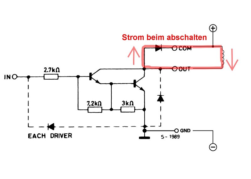

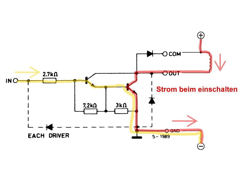

Hallo!
Wie im Artikel hier beschrieben
https://www.mikrocontroller.net/articles/Relais_mit_Logik_ansteuern#Freilaufdiode
sind Freilaufdiode sehr wichtig wenn man z.B. Relais an Digital-Ausgänge
von ICs anschließt. Den Grund verstehe ich vermutlich. Aber was ist wenn
man Relais mit separater Stromversorgung an Open-Collector-Ausgänge
hängt? Ist in diesem Fall auch eine Freilaufdiode notwendig? Z.B. der IC
läuft mit 5V und am Open-Collector-Ausgang sind max. 24V/50mA erlaubt.
Als Laie klingt das für mich, dass dieser Ausgang ohnehin einiges
aushält und die Schaltung quasi schon außerhalb der internen
IC-Strom/Spannungs-Welt läuft.
Danke!

Ja, eine Freilaufdiode braucht es zwingend (oder eine andere wirksame
Lösung).
Ausser die Freilaufdiode ist schon im IC integriert, wie z.B. beim
ULN2003.
Aber auch da kann es u.U. notwendig sein, eine zusätzliche an der Spule
zu platzieren (z. B. wenn unter Spannung getrennt wird).

Der Ausgang haelt dann 24V aus, das reicht aber bei weitem nicht die
induzierte Spannung des zusammenbrechenden Magenetfeldes auszuhalten.
Beim abschalten deines Relais werden Induktionsspannung von einigen
1000V auftreten und die zerstoeren deinen Ausgang.
Uab = L * di/dt
Damit kann man diese Spannung berechnen.
Uab = deine Induzierte Spannung beim abschalten
L = die Induktivitaet deiner Relaisspule.
di/dt  = Die Geschwindigkeit mit der sich der Strom abbaut in der Spule.
