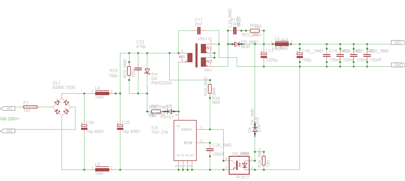

ich bräuchte mal eine trockene Einschätzung.
Das angehängte Netzteil ist seit ca 15 Jahre im produktiven Einsatz.
Und ich hätte gerne mal eure Meinung dazu gehört, ob ich es für die
Bestückung der nächsten 20-100 Platinen weiter verwenden sollte.
Da ich von der Materie jenseits der 24V wenig Erfahrung habe, würde ich
euch bei einem Kommentar drum bitten gleichzeitig entsprechende
Schlagwörter zu verlinken oder einen Ratgeber zum nachlesen zu erwähnen.
(Will ja nicht dumm sterben ;)
Folgende Kritikpunkte habe ich selber an der Schaltung (von der ihr hier
nur das Netzteil seht):
1. Sie ist gemeinsam mit der restlichen 5V-MC-Steuerung auf einer
Platine. (allerdings räumlich sauber getrennt) Ebenfalls auf der Seite
des AC-Bereichs die sitzen 3x Leistungstransistoren, die mittels
Optocopler die Netzspannung für 3 separate Geräte schalten.
2. Der verbaute Trafo ist nur bei Schukat erhältlich.
Meine Fragen:
a) Welche Arten von Netzteilen gibt es?
b) Welche kommen für mich in Frage (Wide-Range Input-->5VDC bei max 1A)
c) Ist es evtl. überdimensioniert? (Atmega16,HD44780(2x16),3ADs, TWI ,3
Schalter,ULN2003a,3 Optocopler, 2LEDs, Summer <= 200mA??)
d) Es handelt sich doch um ein simples Schaltnetzteil? (oder gibt es
eine genauere Definition für das abgebildete?)
e) Galvanische Trennung erreiche ich NUR mittels Trafo? Und brauche ich
auch IMMER per Gesetz?
f) Kosten sparen könnte ich durch ...(Bezug auf a)?
g) Zeit sparen könnte ich durch "voll integrierte" Netzteile wie z.B.?
h) Bei Verwendung eines vergossenen fertigen Netzteils, komme ich wie an
die AC-Spannung ohne zwei Stecker zu benötigen? (Siehe 1. bezüglich der
Staltstufen)
i) Sollte ich Netzteil (wie auch immer dies dann aussieht),
AC-Schaltstufe und restliches Board auf 3 Platinen auslagern? Wie
gestaltet ich die SICHERE Verkabelung dieser 3 Board nach VDE etc.?
Oder sollte AC-Netzteil und AC-Schaltstufe auf einem Board bleiben und
nur der 5V-Rest ausgegliedert werden? Oder doch lieber alles kompackt
auf einem Board lassen wie bisher?
Das kenne ich doch schon woher...
Ach, hier aus dem Beitrag "Re: Eagle SMD Elko jenseits von 10mm"
> Meine Fragen:
DAS ist jetzt aber nicht dein Ernst, oder?
Soll da jetzt jemand für dich Literatur- und Patentrecherche betreiben,
oder wie? Und warum?
Natürlich brauchst du niemals eine galvanische Trennung im Netzteil,
wenn du sicherstellen kannst, dass alle gesetzlichen Vorschriften zum
Personenschutz eingehalten werden. Und wenn du sicherstellen kannst,
dass keine anderen Geräte dadurch beeinflusst werden.
Das ist ein Sperrwandler.
> hier nur das Netzteil seht):
Und was genau ist jetzt daran schlecht?
Wenn keines der Bauteile abgekündigt ist: Ja.
Um es kurz zu sagen: "Keep your fingers from a running system!"

OP Persönliche Seite #4196689
mh schrieb:
> Wenn Du dir die mühe gemacht hättest auch nur 10 Minuten zu suchen,
> mit verschiedensten Eingangsspannungsbereichen.
Habe ich. Sonst würde ich doch wohl kaum so "detailiert blöd" fragen.
Mein Sperrwandler kostet mich diskret aufgebaut ca 5€. Ich finde
nirgends fertige Module die auch nur unter 15€ kommen.
Es tut mir Leid, dass ich deine und die Nerven einiger Anderer hier
strapaziere.
Ich bin bislang davon ausgegangen, dass ein solcher Sperrwandler auch in
fertig vergossenen Buck Convertern enthalten ist.
https://de.wikipedia.org/wiki/Sperrwandler
https://de.wikipedia.org/wiki/Gleichspannungswandler
Zweiteres finde ich bei Diversen Distributoren für knapp 30€ von Traco
und Co fertig zu kaufen. Jedoch mit fast 3A extrem überdimensioniert.
Ersteres suche ich vergeblich und wird i.d.R. diskret aufgebaut?
Danke dir für die restlichen Antworten.
Grüße Oekel
OP Persönliche Seite #4196695
Stimmt das kam nicht durch. Dass ich zum testen neuer Software mit einer
Platine arbeiten muss, die 230V führt. Hätte ich es geteilt, könnte ich
zumindest in dieser Phase mit einem Steckernetzteil arbeiten...
