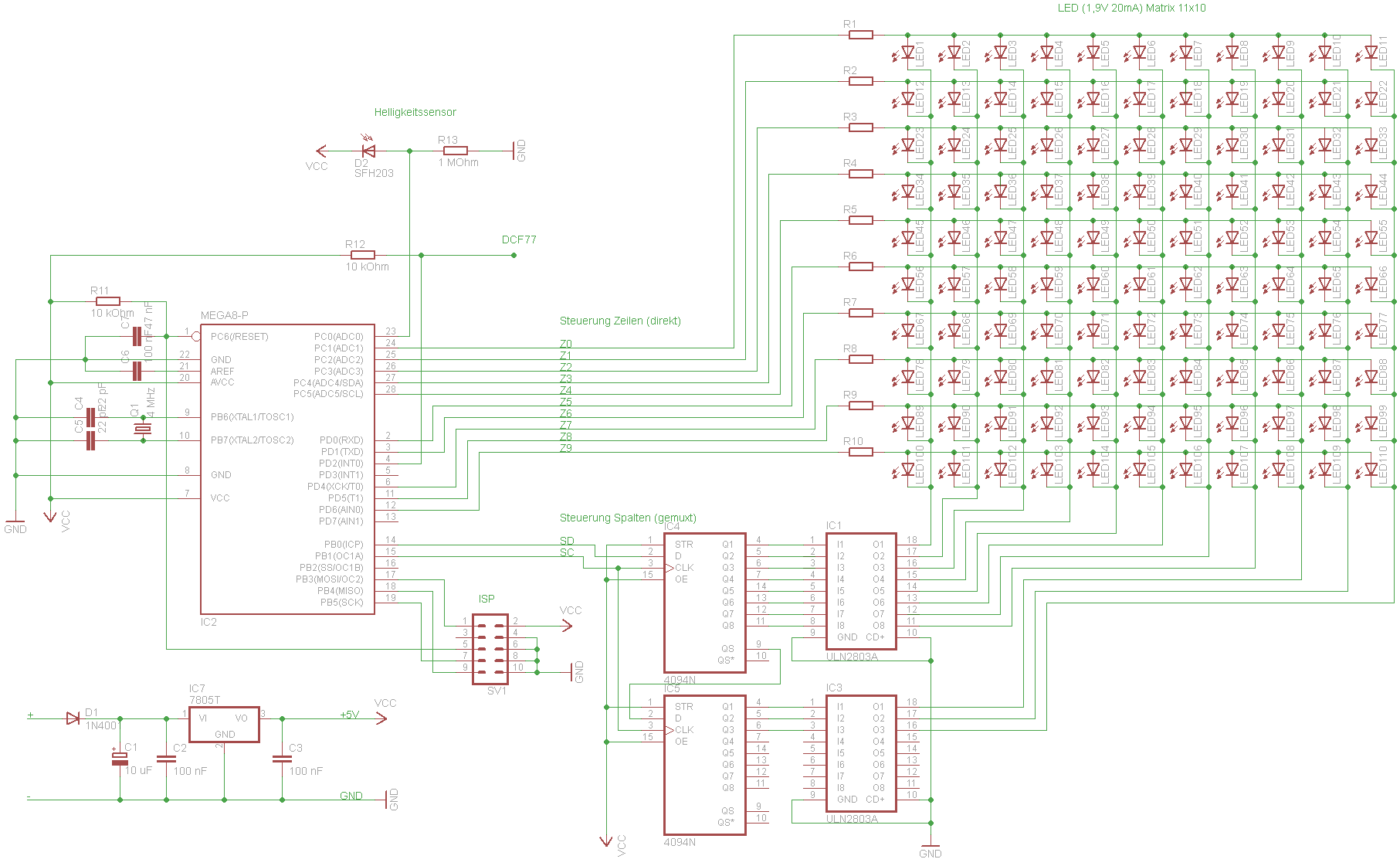

ich habe vor eine WordClock wie man sie ja schon kennt nachzubauen. Ich
habe mir dabei ein paar Anforderungen aufgeschrieben die ich gerne mit
dem Aufbau erreichen würde.
- Jede LED einzeln ansteuerbar (gemuxt) mit Software PWM
- Zeitsynchronisation mit Hilfe von DCF77
- Helligkeitsgesteuert über die Photodiode mit Software PWM
Als LEDs hab ich mir diese Strawhat LEDs ausgesucht welche ich nicht
übersteuern will, da ich denke, dass die Leistung von denen so
ausreichend ist, sprich mit 1,9V und 20mA fahren.
http://www.leds24.com/LED/StrawHat-LEDs-led/50-x-gelbe-Strawhat-LEDs-120--600mcd---LED-gelb-orange.html
Da ich die Spalten Multiplexe muss der ATMega8 bis zu 200mA ausspucken
nur für die LEDs, was ich denke aber OK ist, da er ja pro IO Pin 40mA
und insgesamt bis zu 300mA liefert.
Mit Hilfe einiger Leute aus dem IRC (besonders mcfloppy) habe ich nun
dieses Schaltbild erstellt und brauche ein paar Leute die Ahnung haben
und mal was zu meinem Entwurf sagen. Da für mich die Software-Seite die
interessante ist, habe ich von der Hardware entsprechend leider nicht so
viel KnowHow.
Besonders die TransistorArrays sind mir nicht ganz klar.
Es würde mich sehr freuen wenn mir dabei jemand ein bisschen zur Seite
stehen könnte, der davon mehr Ahnung hat als ich, und mal etwas zu dem
Entwurf sagen könnte.
Schöne Grüße
Oli

Gast #2376085
Moin,
wo kommt deine Versogungsspannung für den 7805 her und wie hoch ist sie?
Evtl. musst den dem 7805 einen Kühlkörper spendieren!
Die DCF Versorgung muss jedenfalls absolut sauber sein, die Module sind
sehr sehr empfindlich. Hier mit dem Layout und Filter C´s nicht geizen!
Knut

Was ist denn mit den Transistor Arrays unten? Bin mir nicht sicher ob
das so korrekt funktionieren würde.
LG, Oli

@Oli
Ich würde es zwar vllt nicht so machen das der AVR die 20mA pro LED
Treiben muß, da der AVR doch sehr viel Strom ziehen würde bzw müsste.
Und die 40mA sind ja Absolute Maximum Rating. Vllt lieber noch nen
Treiber für die Zeilen nehmen. Aber das ist wohl Geschmackssache.
Was mir allerdings auffällt und das sollte man vllt anders machen.
Du Steuerst die Spalten ja über ein Schieberegister an.
Allerdings ist das Strobe dauerhaft auf 1. Ich würde an der Stelle
lieber noch nen Port-Pin spendieren damit du die Spalten erst dann
aktivierst wenn  der Strobe gesetzt wurde. Ansonsten würdest du beim
erneuten Schreiben des SPI-Wortes alle Spaltensignale durchgehen bis das
letzte Bit eingetaktet wurde. Je nach SPI-Frequenz und Haltezeit kann es
sein das es nicht auffällt, aber falls doch sieht es etwas unschön aus.
Du müsstes ansonsten vor jedem Eintakten in das Schiebetrgister die
Zeilen-LED-Signale zurücknehmen (Dunkeltasten) und erst wenn das
Spaltensignal vollständig in den Schieberegistern vorliegt die
Zeilen-Bits setzen.
Bei LEDs mag man sich da evtl noch helfen können, aber wenn die Signale
was anderes steuern würden hätte man u.u. fiese bzw unerklärbare
"Seiteneffekte".
Daher vllt lieber das Strobe-Signal noch an einen Port-Pin anschließen.
Nur mal so als Tip.
#2376179
Oli schrieb:
> Die müsste ich dann ja übersteuern, was dann im Endeffekt auch wieder
> 20mA wären. Dabei wären dann aber die Gefahr nur größer, dass die
> Durchbrennen.
> Auch die Helligkeit erscheint mir nicht genug von den Low-Current LEDs,
> deswegen hab ich mich wie gesagt für die obigen entschieden.
Wenn Du eine Matrix-Ansteuerung machst, dann mußt Du 'übersteuern' um
auf eine ähnliche Helligkeit im Vergleich zu einem kontinuierlichen
Strom zu kommen. Mit dieser Matrix hast Du ein Taktverhältnis von max.
1:10, damit werden die LEDs nur 10% der Zeit angesteuert und
entsprechend dunkel.

Ich dachte dafür sind die Darlington Transistor Arrays. Die hat mir
mcfloppy empfohlen.

Oli schrieb:
>> Das klappt aber in Deiner Schaltung nicht. Die AVRs können den Strom
>> 'nur' gegen Masse liefern, aber nicht gegen Vcc. Hier brauchst Du also
>> noch sowas wie ein HighSide-Transistor-Array, wie schon weiter oben
>> angesprochen.
> mcfloppy empfohlen.
Der Strom muß durch beide Bausteine fließen. Die ULN2803 sind nötig, da
der 4094 den nötigen Strom nicht liefern kann.
Auf der anderen Seite muß der Strom durch den ATmega8 fließen (der
Stromfluß muß ja geschlossen sein), und der ATmega8 macht das sehr
ähnlich zum ULN2803 und hat einen Transistor gegen Masse durch den auch
ein etwas höherer Strom fließen kann. Im Gegensatz dazu hat der Atmel zu
VCC hin keinen derartigen Transistor und kann hier nur sehr kleine
Ströme durchlassen.
Was ich mich hier frage, wozu benötigst Du die freie Ansteuerung aller
LEDs, am Ende wird es doch auf einige wenige Muster hinauslaufen. Hast
Du Dir mal den Word Clock-Artikel
(http://www.mikrocontroller.net/articles/Word_Clock) angesehen?
Oli schrieb:
> Evtl. hab ich das mit dem Strobe nicht ganz korrekt verstanden, aber ich
> Schieb ja immer nur eine 1 weiter, und schieb da nicht auf einmal 11 Bit
> rein und mach dann erst wieder an.
Mit dieser Matrix-Ansteuerung mußt Du immer ganze Zeilen (also 11 Bit)
reinschieben, dann eine Zeile einschalten und für 1/10 der Zeit an
lassen. Dann schaltest Du die Zeile wieder aus, schiebst die 11 Bit der
nächsten Zeile rein und schaltest dann diese nächste Zeile wieder für
1/10 der Zeit an. Und so weiter und so fort.
Du kannst das Abschalten der Zeilen auf 2 Wege durchführen:
- Abschalten der Zeilenausgänge (wie eben beschrieben)
- Abschalten der Schieberegister (dazu dann den Portpin anschließen,
würde ich aber sowieso machen um mir alle Optionen aufrechtzuerhalten)

Ich glaube du hast mein Layout missverstanden. Ich muxe die Spalten,
nicht die Zeilen. D.h. es ist immer nur eine Spalte an aber alle Zeilen.
Die Zeilen steuer ich dabei direkt über den ATMega welcher Vcc
bereitstellt für die LEDs und über das Schieberegister mach ich immer
nur eine Spalte an, weshalb ich eigentlich auch immer nur 1
weiterschieben müsste.
Den Strom liefer doch der ATMega, er fließt durch die LEDs zum
Darlington Array, welches gegen GND schaltet wenn im Schieberegister an
dem Pin eben eine 1 anliegt. Demnach sollte auch nur wenn im
Schieberegister dort eine 1 anliegt Strom fließen.

#2376311
OK, sorum geht es auch. Dann hast Du halt nur einen Duty-Cycle von 1:11
und nicht 1:10.
Sorry, ich muß meine Aussage zurückziehen. Ich habe nochmal im
Datenblatt des ATmega8 nachgeschaut und dort gibt es keinen derartigen
Unterschied zwischen Low und High-Pegeln an den Ports. Hatte ich wohl
mit etwas anderem verwechselt.
Eng wird es mit der Stromaufnahme dennoch:
Laut Datenblatt:
2] The sum of all IOH, for port C0 - C5, should not exceed 100 mA.
3] The sum of all IOH, for ports B0 - B7, C6, D0 - D7 and XTAL2, should not exceed 100 mA.
Gast #2376320
> Laut Datenblatt:2] The sum of all IOH, for port C0 - C5, should not exceed 100
mA.
exceed 100 mA.
Oh, das hab ich nicht gesehen. Ich hatte was von max. 40mA pro Port und
insgesamt 300mA im Kopf. Auf welcher Seite steht das im Datenblatt?
Schöne Grüße
Oli
#2376333
Diese Einschränkung steht auf Seite 236 im aktuellen Datenblatt, wobei
ich hier noch ein Altes hatte und mir noch mal das Aktuelle geladen
habe. Es ist leicht korrigiert seit dem:
1] The sum of all IOH, for all ports, should not exceed 300mA.
2] The sum of all IOH, for port C0 - C5, should not exceed 100mA.
3] The sum of all IOH, for ports B0 - B7, C6, D0 - D7 and XTAL2, should not exceed 200mA
Vielleicht kannst Du ja noch die ein oder andere Leitung von PortC auf
PortB oder PortD verlegen.
Gast #2376547
> habe. Es ist leicht korrigiert seit dem:1] The sum of all IOH, for all ports,
exceed 200mA
Ich denke ich werde die LEDs einfach mit weniger als 20mA betreiben. Ich
werde ein paar Testläufe machen wie hell sie dann sind und den
Vorwiderstand entsprechend anpassen.

(Firma: TravelRec.) Persönliche Seite #2376585
> Ströme durchlassen.
Woher habt ihr denn diese information? Alle AVRs haben an allen Ports
(bis auf ganz wenige Ausnahmen) vollwertige Push-Pull Endstufen und
können pro Pin nach Masse und Vcc ableiten. Bei den XMEGAs sind es
maximal 20mA.

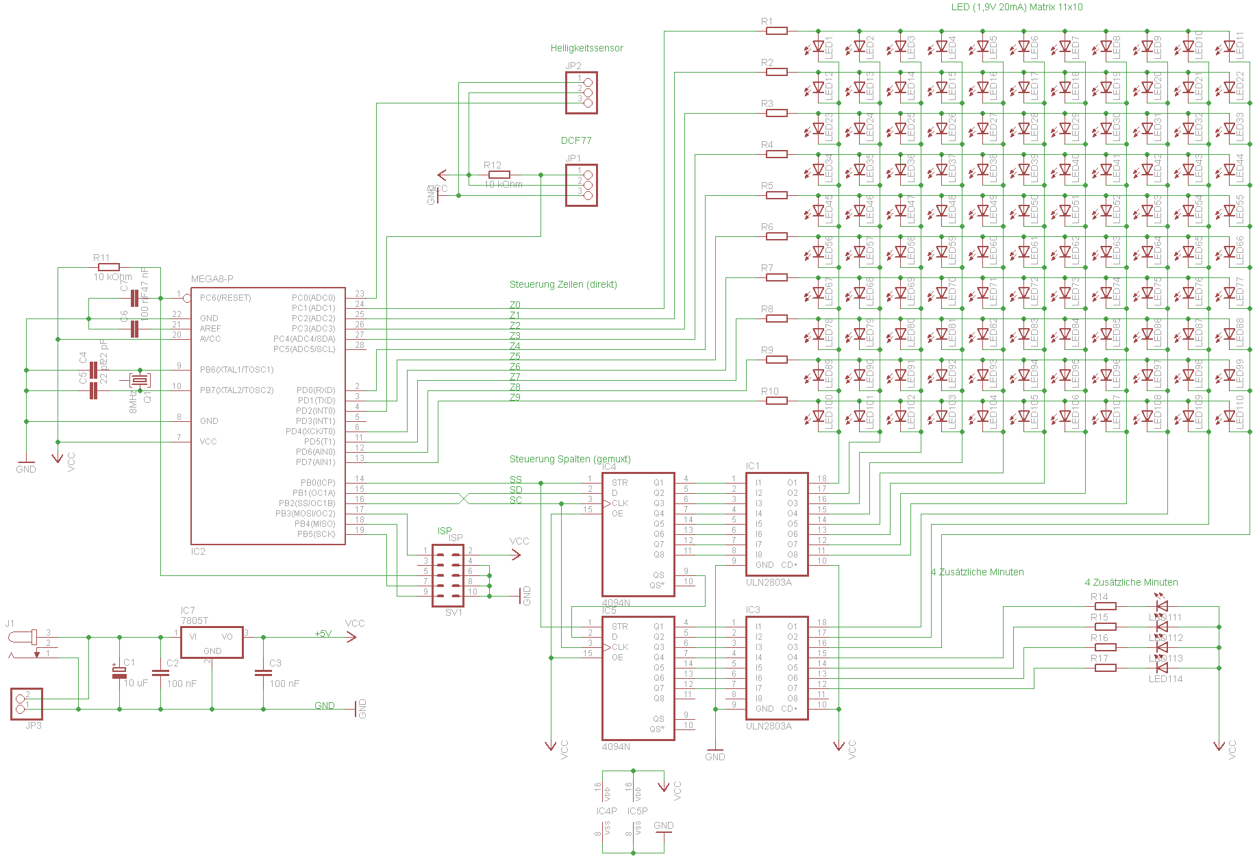

Gast #2377025
Ich würde gerne noch vier weitere LEDs gemäß der QLOCKTWO einbauen, um
die Minuten Korrektur anzuzeigen. Da mir allerdings langsam die IO Ports
ausgehen, dachte ich mir ich klemme die an das Ende vom 4094
Schieberegister.
Nun meine Frage, wird der Strobe dazu genutzt, um alle Register des IC
zu füllen und dann alle auf einmal auf den Ausgang zulegen wenn auch
alle Register gefüllt sind, sprich der alte Zustand komplett erhalten
wird, bis ich alle neuen Zustände drauf habe?
Wie lange dauert es so zwei Schieberegister komplett zu füllen? Um
Gescheit zu Multiplexen mit PWM dachte ich an eine Frequenz von 100 Hz *
10 * 100 = 100.000 Hz für jeden PWM Schritt, wobei die Schieberegister
nur mit 1000 Hz befüllt werden müssten.
Reicht die Zeit 1/1000Hz aus um die 15Bit in die Schieberegister zu
kriegen?
Schöne Grüße
Oli

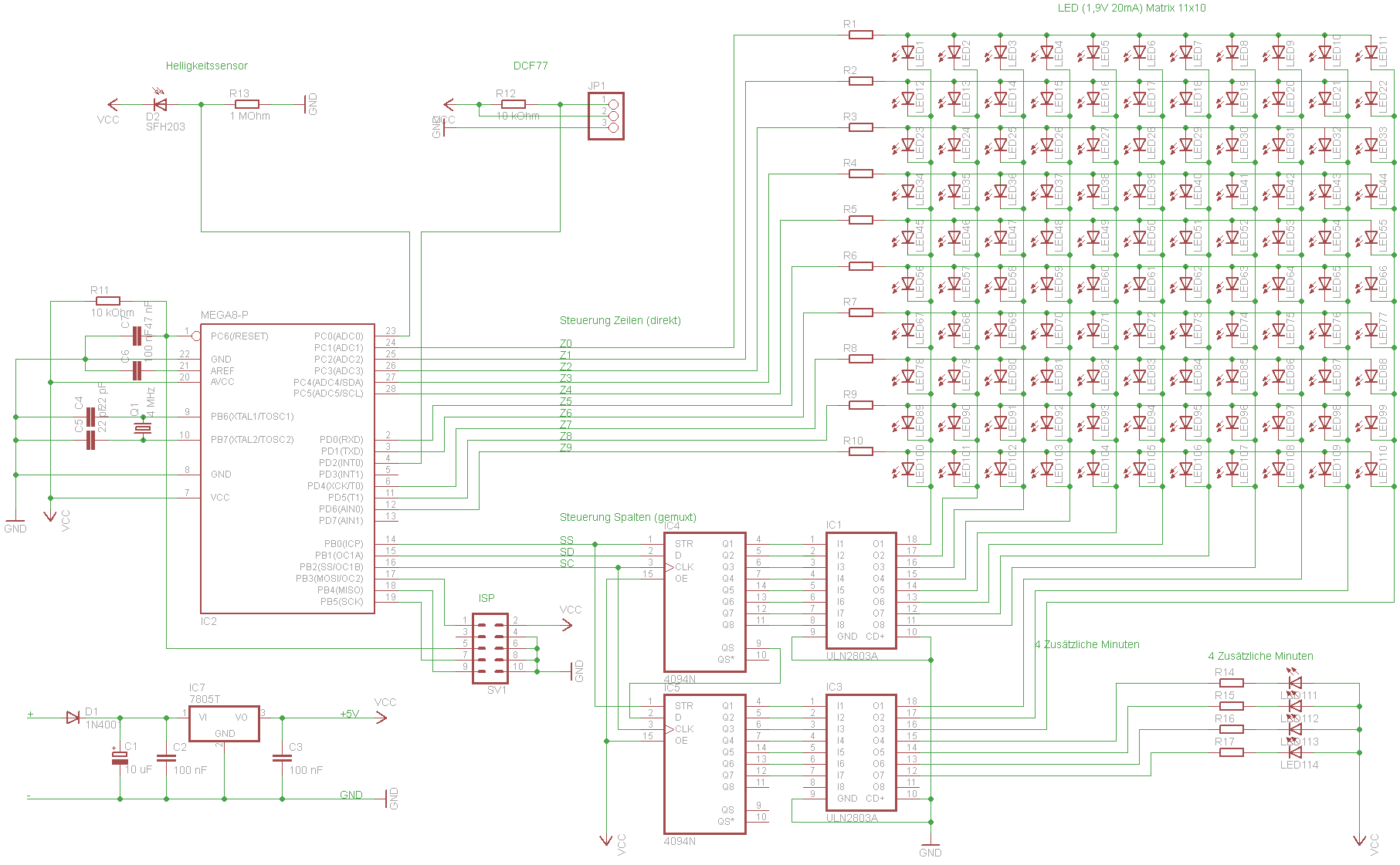

Gast #2377081
So,
ich hab das ganze nun um 4 weitere LEDs für die Minutenanzeige
erweitert, einfach über Vcc mit ULN2803 gegen GND und dann mit den 4094s
gesteurt.
Damit es nicht flackert hab ich dann wie vorher schon angeraten wurde,
den Strobe-Pin auch noch auf einen Port gelegt, damit ich dann die
ganzen 15 Bit am Stück in das Register schieben kann.
Weiterhin hab ich den Anschluss des DCF77 mal etwas genauer gezeichnet.
Wäre nett wenn da mal wieder jemand drüber gucken könnte. :)
Schöne Grüße
Oli

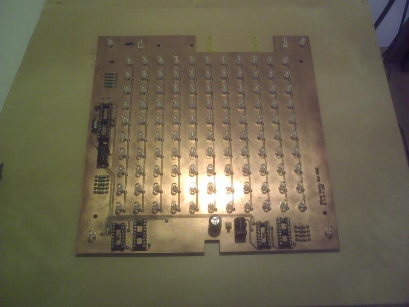

Gast #2438783
Hey,
nach langer Zeit mal wieder eine Meldung.
> Ich hatte mir noch mal die ULN2803 angeschaut, und wenn ich nicht falsch
> liege, dann ist der Pin 10 falsch angeschlossen. Der sollte offen oder
> gegen VCC angeschlossen sein.
Ja, du hast rest, der ist nun gegen VCC gelegt.
Hab nun alle Teile beisammen und die ersten Tests der Teilkomponenten
sehen vielversprechend aus.
- Helligkeitssensor liefert gute Spannungswerte einfach zum abgreifen
per ADC.
- Schön helle weiße LEDs 20CD bei 3V 20mA mit 120° Abstrahlwinkel
- DCF Modul von Conrad tut einwandfrei, direkt nach 2 Minuten ein super
Signal
Nun gehts ans Routen. Da hab ich auch schon soweit fast alles fertig,
hoffentlich schaff ich das diese Woche und kann die Platine dann auch
nächste Woche direkt fräsen.
Hier mal der Code des DCF Empfängers zum Anschauen wenn es jemanden
interessiert.

@ Oli (Gast)
So wie du das machen möchtest kann es funktionieren, muss aber nicht.
Bei deiner Variante mussst du ein paar dicke Keramikkondensatoren (10µF
, 100nF) direkt an VCC/GND legen und kurz dahinter min. 200µF (oder
mehr) um den Spannungseinbruch abzufangen.
Wenn du den Chip besser schützen möchtest kannst du die Zeilen zu einem
P-Kanal MosFET oder Bipolaren PNP-Transiastor gehen lassen, dann
funktioniert das dauerhaft und ohne warm zu werden.
Der kleine MosFET im Chip hat einen recht hohen RdsOn und erwärmt den
Chip, das führt bei erhöhter Umgebungstemperatur zu dessen Ausfall.
Du sagst dass du nicht genug freie I/O-Pins hast, aber MOSI und SCK
werden nicht zum ansteuern des 4094 genutzt, da hängt nur der
ISP-Stecker dran.
Gast #2439310
Sprich meine Spannungsversorgung ist nicht korrekt dimensioniert?
Wie komm ich denn an die korrekten Werte?
Sind das Erfahrungswerte deinerseits? Ich lasse den ATMega8 gerade mit
10 LEDs dauerhaft leuchten und habe bislang keine Probleme feststellen
können.
Schöne Grüße
Oli

Die Platine ist fertig und bestützt. Für die Spannungsversorgung hab ich
nen einfaches 5V Schaltznetzteil genommen, also kein 7805 mehr.
Der Empfang vom Conrad Modul ist gut, das Multiplexn geht bei 32 PWM
Stufen auch gut, allerdings gibt der Helligkeitssensor keine guten Werte
raus.
Wenn ich fertig bin gibts noch ein abschließendes Foto.
Grüße Oli

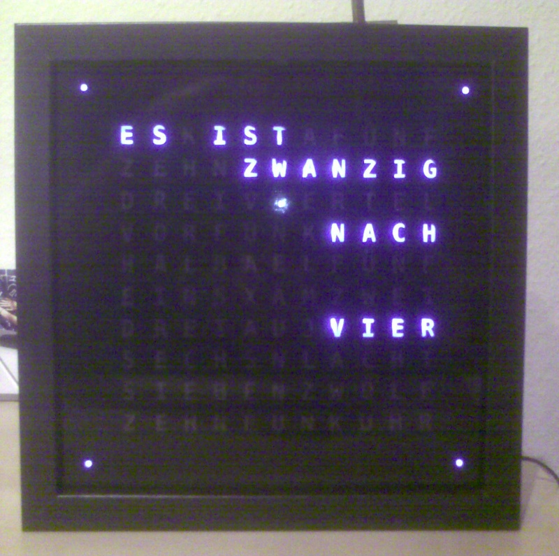

Zum mechanischen Aufbau:
Platine fertig bestückt und auf den Boden des schwarzen quadratischen
IKEA Bilderrahmenes geschraubt. Dann auf die Platine Holzplatte
geschraubt die die einzelnen LEDs entkoppelt und für Abstand zwischen
den LEDs und der Glasplatte bringt, damit sich das Licht entsprechend
entfalten kann. Von außen auf die Glasplatte eine schwarze Folie
geklebt, aus der ich die Buchstaben hab schneiden lassen. Von der
anderen Seite hab ich noch schwarzes Transparentpapier geklebt, zum
einen als Diffusor und zum anderen damit die nicht beleuchteten LEDs von
außen nicht so "hell" erscheinen.
