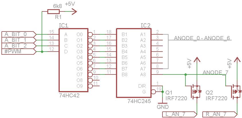

Allerdings finde ich keine Quelle für den VCC-Teil. Klar, man kann
Transistoren nehmen. Aber gibt es keine ICs für diesen Zweck? (Natürlich
gibt es Schieberegister mit Push-Pull-Stufe, aber deren Belastbarkeit
reicht höchstens für 2-4 normale LEDs.)

#2940129
und Du hast den Prototypen auch wirklich unter den gleichen
Voraussetzungen betrieben? Also nur 1/16 der Zeit 20mA auf die LEDs?
Bei meinem letzten Matrix-Projekt habe ich sogar aus einer eigentlich
12x12 Matrix eine 24x6 gemacht, weil mir bei 1/12 die LEDs (blau,
superhell) schon zu dunkel waren, und das trotz höherem Strom (100mA
wenn ich mich richtige erinnere)...
Für die 24 Spalten, in meinem Fall die Low-Side, hatte ich dann 3x
ULN2803 genommen, für die High-Side (6 Zeilen) 6x P-FETs (IRF5305)...
etwas überdimensioniert, aber egal :-)
Grüße
Markus

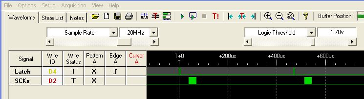

#2940254
Hey Markus,
ich habe das Timing mal angehängt. Ca. alle 0,5ms wird ein Burst (SCKx)
von 16Bit (Zeile+Spalte) gesendet. Anschließend wird mit dem
Latch-Signal die LED-Zeile aktiv geschaltet. Dann wird die nächste Zeile
geschrieben. Das ganze für 8 Zeilen. Nach 8 Zeilen geht es wieder von
vorne los(8x8 Matrix). Also ist das Verhältnis eher 1/8.
Das Senden der 16 Bit erfolgt Interrupt gesteuert mit der USI-HW des
msp430g2452 von TI, also mehr oder weniger ohne SW :-)
http://www.ti.com/product/msp430g2452
Ich kenne ja Deine Schaltung und Spannungen nicht. Bei den FETs muss man
immer darauf achten, dass die GS- oder Drain-Source-Spannung richtig
demensioniert wird, sonst sind die nicht niederohmig genung und es wird
dunkel :-).
Gruß, G.L.
