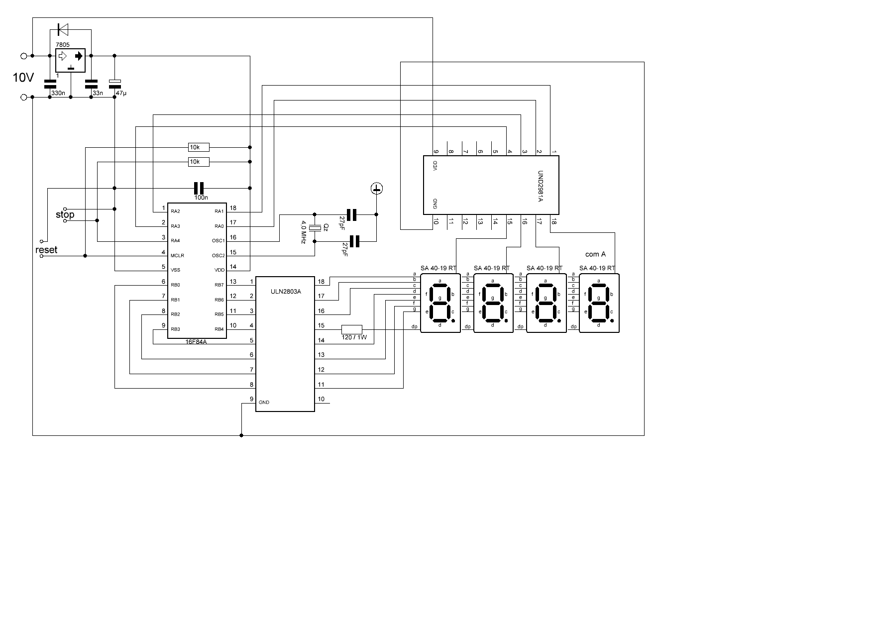

Gast #5403407
Hier mal der Schaltplan mit den großen Anzeigen. Vorwiderstände sind nur
für den DP nötig. Ich gehe über ein regelbares Netzteil mit 10 Volt rein
und die Schaltung (Verpolungsschutz, Treiber etc.) verbraucht ca. 2,4 V
sodass zur Ansteuerung der 7-Semente ca.7,6 V übrig bleiben. Das bringt
sie gerade so zum leuchten dass man es noch gut erkennen kann. Die der
Stromverbrauch der Segmente bewegt sich dann in einem unkritischem
Bereich.Wie gesagt habe ich die Schaltung mit dem selben PIC mit
einfachen Testprogrammen (multiplexen, einzelne Ansteuerung der
Digits)ausprobiert und sie machen das was sie sollen. Ich vermute, dass
der Fehler irgendwo in dem Interruptprogramm liegt.

#5403466
Servus,
das hat zwar vermutlich nichts mit dem eigentlichen Fehler zu tun (den
konnte ich in Deinem Code auch noch nicht entdecken - der sieht
eigentlich richtig aus), aber:
Die SB130 ist sehr seltsam platziert - als Verpolungsschutz wirkt sie so
nicht für den PIC und den Spannungsregler. Außerdem verschiebt sie das
Massepotential zwischen PIC und den Treibern. Die sollte wohl besser
direkt in die (+)-Leitung vom Netzteil.
Gast #5403483
In der Orginalschaltung von Sprut sind Transistoren in den
Anodenleitungen. Diese negieren das Signal gleichzeitig. Dein jetziger
Anodentreiber tut das nicht. Das gleiche bei dem Segmenttreiber. Der
ULN2803 negiert jetzt das Signal was vorher nicht war. Wenn du beide
Treiber miteinander austauschst könnte es funktionieren. Oder wie schon
erwähnt im Programm alle  Portausgaben negieren.

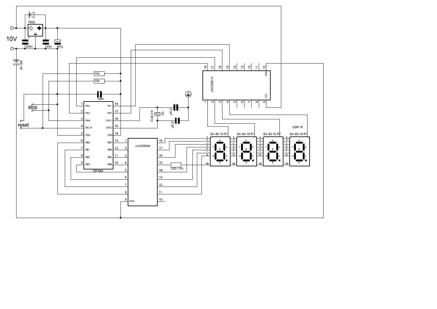

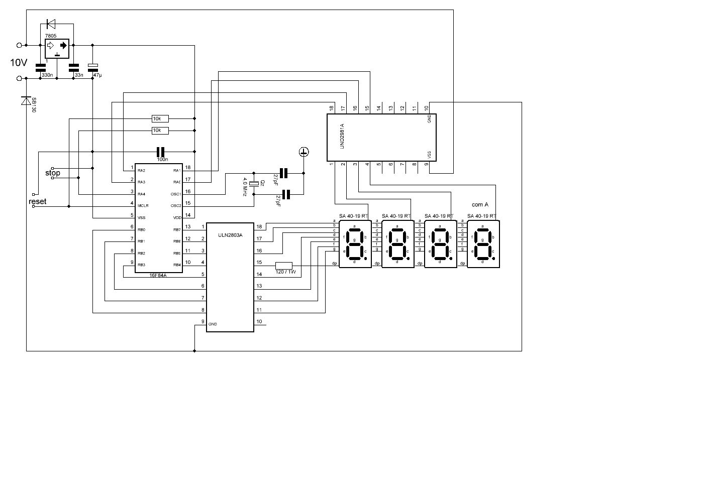

#5403728
Wie kommt man auf so abstruse Schaltungen ?
Was macht die Diode in GND ?
> Vorwiderstände sind nur für den DP nötig.
Nein, natürlich nicht, wie kommt man auf so einen Unsinn ?
Bei Sprut findet man so einen Unsinn nicht, der hat Widerstände drin und
keine dumme Diode.
Und wenn denn mal die Anzeigen wirklich common anode sind,
bei Mouser steht common cathode aber im Datenblatt common anode
https://www.mouser.de/ProductDetail/Kingbright/SA40-19GWA?qs=DkZGzo4b%252bTL8vrYSjxcvgg==
Kalle schrieb:
> Hier die Änderung im Schaltplan.
Häh ?
Thomas E. schrieb:
> Wenn der Schaltplan so mit dem Aufbau übereinstimmt,
Das auch noch.
Thomas E. schrieb:
> Soweit ich sehe, hat Kalle das aber schon alles richtig gemacht
Im Programm scheint es zu passen.
