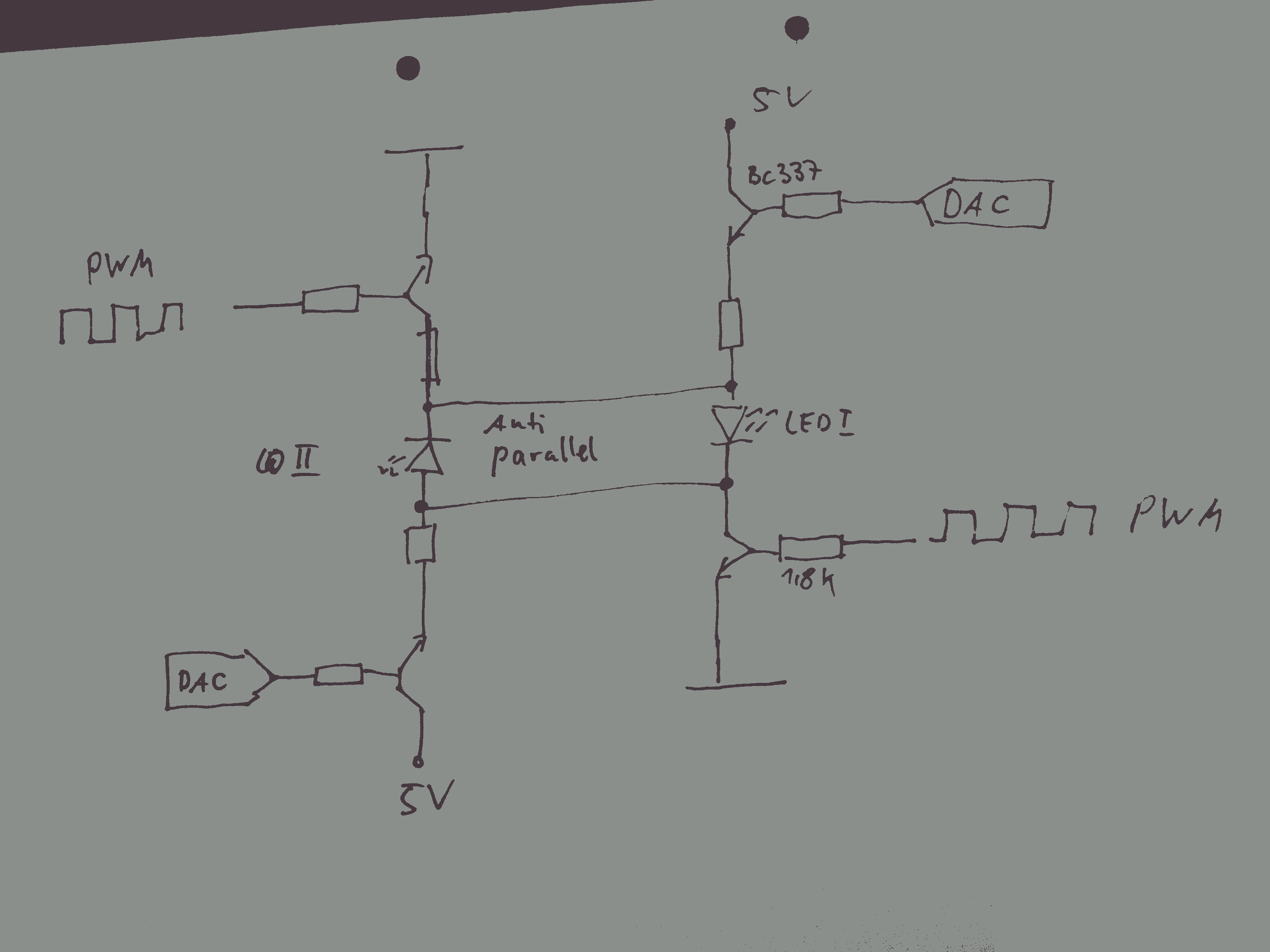

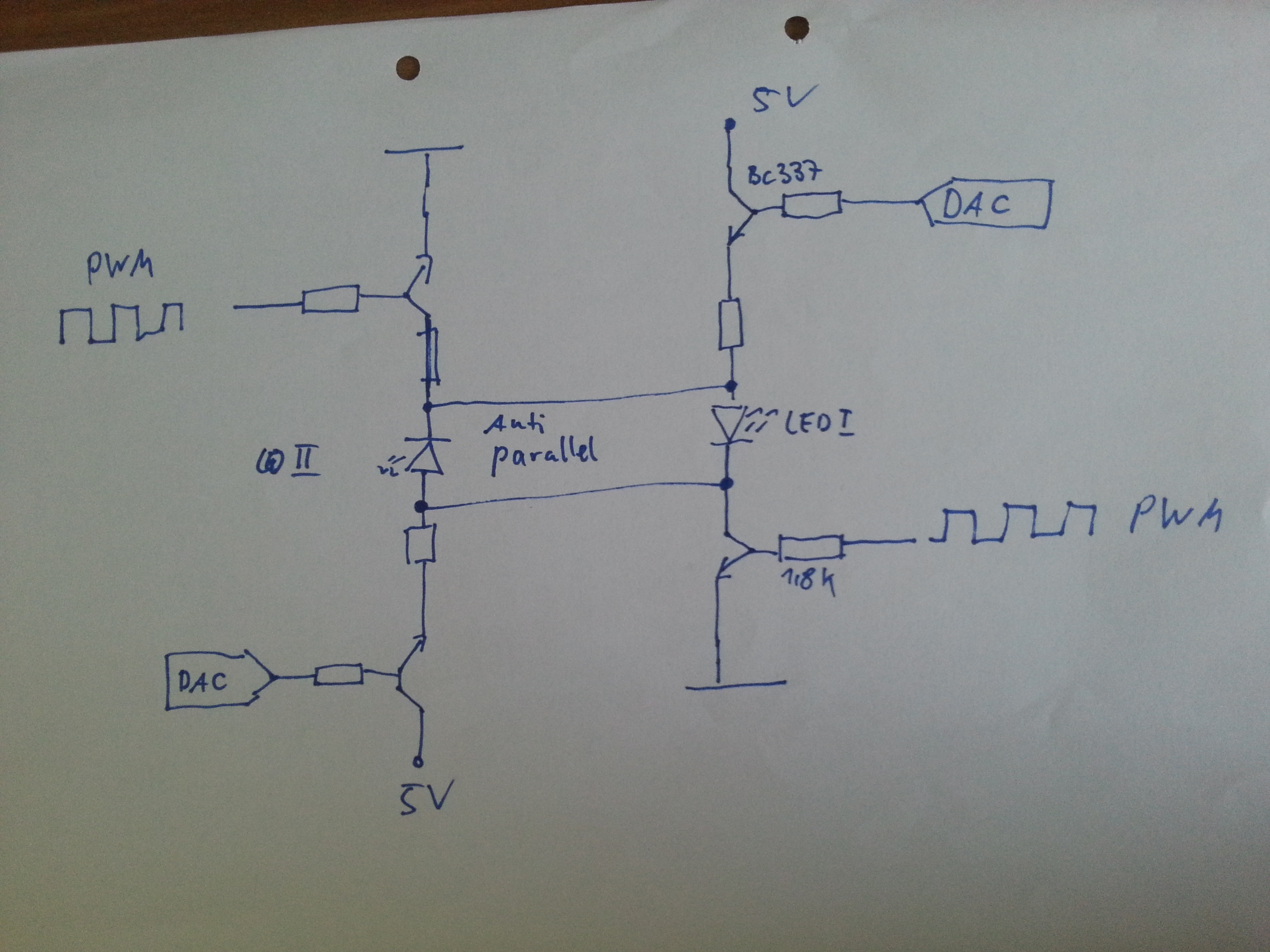

Frage zur Strommessung einer LED. Ich habe ein ähnliche Problem wie der
Balko vorhin schrieb. Ich habe 2 Leds mit verschiedenen Flussspannungen.
Beide Leds müssen sich in Ihrer Helligkeit ändern. Aufgebaut ist eine
H-Brücke. ( PWM zum jeweils einschalten)
Die PWM frequenz ist auf 250 hz mit 25% DS. Die Helligkeiten werden
mittels DAC zr Transistorbasis eingestellt. Nun muss ich jeweils den
Vorwiderstand beider leds für ( den maximalen zulässigen Strom) 50 und
die andere 30 mA) jeweils bestimmen. könnte ich einen Tipp bekommen?

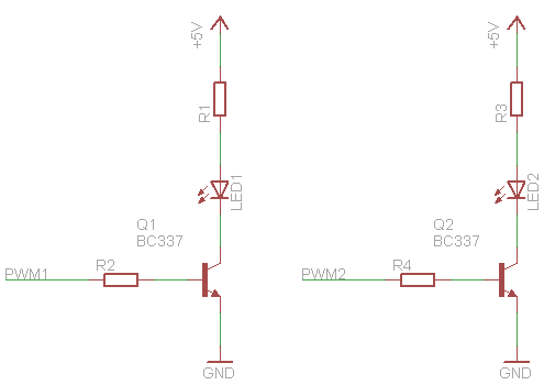

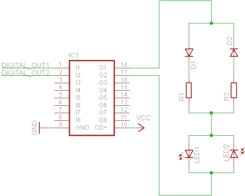

#3277251
Ich würde die Helligkeiten nur mittels PWM steuern. Da wird kein
zusätzlicher DAC benötigt.
Durch die Verwendung eines fertigen Treiber-ICs (z.B. ULN2803) kannst du
dir auch die 4 Transistoren sparen und brauchst auch nur 2 Pins vom
Controller.
Hab die Schaltung nicht getestet, aber sollte eigentlich funktionieren.
Der Rest ist dann lediglich Software.
Gast #3277262
Ich muss den DAC nehmen. Der Empfänger ist ne Fotodiode + TIA. Mit PWM
kann ich nur in 100 Schritten regeln.( 1-100%). Der DAC hat 12 Bit.(
also bis zu 4096 Schritte möglich...
Gast #3277272
Hi
Wenn das ein ULN28xx sein soll dann funktioniert die definitiv nicht.
MfG Spess
#3277276
spess53 schrieb:
> Hi
> MfG Spess
Jetzt wo du es sagst fällt es mir auch auf. Oh man, das ist peinlich ...
Gast #3277287
Meine Überlegungungen zur Widerstandberechnung:
Uges ges= 5 V  Transistor BE= 0,7 V
LED U = 1,9 V  und max 50 mA Strom
R = ( Uges- Uled- 2x 0,7)/Imax=
  = ( 5v-   1,9V - 1,4 ) / 50 mA = 34 ohm
