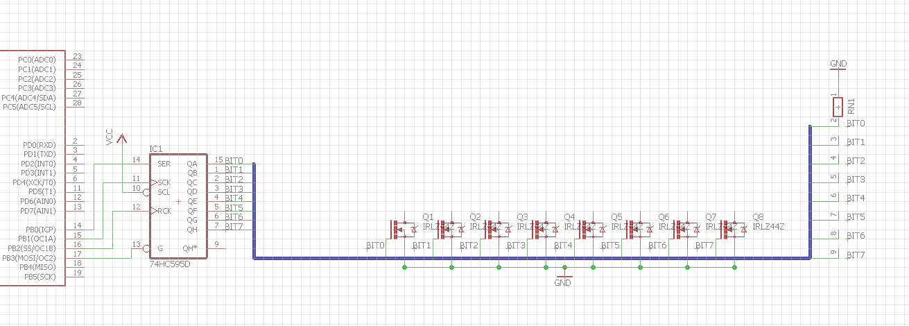

Hallo Spezis,
es gibt zu meiner Frage schon das ein oder andere Thema hier, aber so
richtig habe ich es noch nicht verstanden.
Ich möchte ein Byte mit Glühbirnen (24V, 3W) darstellen.
Der aktuelle Stand ist, dass ich das Byte aus meinem ATMega8 auf ein
Schieberegister schicke und dann mit 8 LEDs, die über einen
Vorwiderstand direkt am Schieberegister hängen, anzeige.
Das funktioniert soweit.
Um nun stattdessen die 24V Glühbirnchen zu schalten, würde ich die LEDs
einfach durch jeweils einen IRF3710 Mosfet ersetzen.
Nun sagte mir ein Mitschüler, dass das so nicht geht und man für jeden
Mosfet noch einen Treiber braucht. Warum das so sein soll, konnte er mir
allerdings nicht erklären.
Kann mir jemand von euch weiterhelfen?
- Warum benötige ich einen Treiber, wenn das Schieberegister doch mit
dem 5V Pegel den MosFET schalten kann?
- Gibt es 8-Kanal Treiber ICs, mit denen ich den IRF3710 schalten kann?
- Gibt es evtl. besondere Schieberegister, die das bereits von Haus aus
können?
Vielen Dank schonmal,
Meiko

Gast #4970358
@MaWin,
vielen Dank für Deine Antwort.
Den 2803 finde ich zwar auch interessant, aber wie bereits beschrieben
möchte ich ausgangsseitig etwas flexibler sein.
Der IRLZ44 kann höhere Spannungen und höhere Ströme schalten als der
2803.
So kann ich dann z.B. 48V Magnetventile schalten.
Folgendes habe ich mir nun überlegt: (siehe Anhang).
Anstelle der IRF3710 habe ich IRLZ44 eingesetzt. Die Ausgänge der
Mosfets werden dann auf die Glühbirnchen, Magnetventile, etc. gelegt.
Am anderen Ende der Verbraucher liegen dann die +24V an.
Das müsste doch dann so gehen, oder?

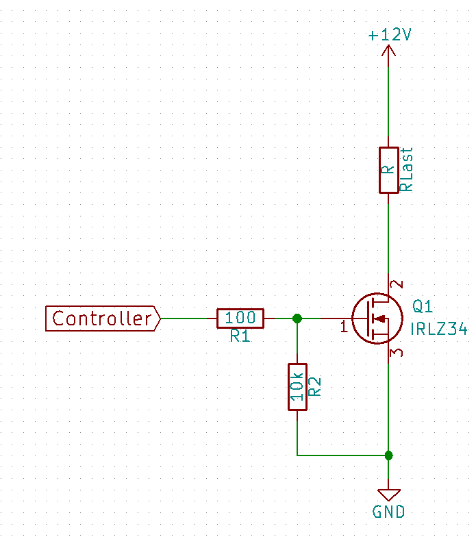

üblicherweise spendiert man einem MOSFET einen Widerstand zwischen Pin
des Controllers und dem Gate in der Größenordnung um 100 Ohm. Das hat
verschiedene Gründe ... hauptsächlich um das EMV Verhalten bei PWM zu
verbessern. Zusätzlich lohnt sich noch ein 10k Widertand zwischen Gate
und GND. Den braucht man, um die Ladung aus dem Gate (das verhält sich
elektronisch wie ein Kondensator) wieder raus zu bekommen, falls der
Strom nicht über den ansteuernden Pin ohnehin schon abließt. Ist zwar
nicht immer notwendig, schadet aber in keinem Fall.
Gast #4970443
PS: im Fall von induktiven Lasten wie der Spule eines Magnet-Ventils die
Freilauf-Diode nicht vergessen.

Gast #4971102
Vielen Dank euch für die Antworten.
@doedel: Super Beispiel! Die Widerstände zwischen Gate und
Schieberegister werde ich noch einsetzen.
Zwischen Gate und GND hatte ich ein 3K3 Widerstandsnetzwerk vorgesehen.
Ist auch in dem Schaltplan oben drin - zugegebenermaßen wegen der
Darstellung als Bus nicht gerade gut zu erkennen...
Dann bestell' ich jetzt mal Teile :D
