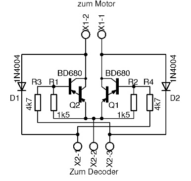

Hallo Forum,
ich bin nicht ganz so in Sachen Elektronik bewandert.
Folgendes Problem habe ich mit einem Weichendecoder DCC. Die Ausgänge
schalten mit einem ULN2803. Da ich aber Unterflurantriebe mit kleinen
Motoren ansteuern will, brauche ich einen Umpoler. Dafür habe ich den im
Bildanhang benutzt. Alles mit 12 V auf der Ausgangsseite Ausgang 1
angeschlossen, hat es auch ein paar mal funktioniert. Dann hat die DCC
Kontrolle ( TwinCenter ) auf Nothalt umgeschalten und Fehler Kurzschluß
angezeigt. Ich hab den Umpoler und Motor wieder abgeklemmt und 2 LED
angeschlossen. Wieder eingeschaltet ist ein Ausgang nun ständig an, der
andere lässt sich normal schalten, aber nur, wenn die andere LED
abgeklemmt wird.
Ich habe das jetzt nochmal mit Ausgang 2 probiert, das gleiche. Es hat
ein paar mal funktioniert. Ein Ausgang ist nun ständig an, lässt sich
nicht mehr schalten.
Den ULN kann ich wechseln, das wäre nicht das Problem.
Ich hätte jetzt gedacht, die Schaltung mit dem Umpoler und dem Motor vom
Ausgang ULN mit 2 Relais oder Optokoppler elektrisch trennen.
Die Relaisschaltung bekomme ich selber hin, nur mit Optokopplern habe
ich noch nicht gearbeitet. Dafür könnte ich mal eine Schaltung brauchen.
Der Motor arbeitet mit 7 - 12 V und zieht bei 12 V ca. 250mA.
Vielleicht war das zuviel für den ULN.
Aber auch die Frage, warum der Ausgang kaputt geht, würde mich noch
interessieren.
beste Grüße Conrad
Woher hast du diesen Schaltplan.
Die Dioden 1N4004 dürfen nicht an den Decoderausgang angeschlossen
werden. Damit wird die ULN2803 interne Freilaufdiode überlastet.
Warscheinlich ist diese durchlegiert und verursacht den Kurzschluss. Die
verträgt max 350mA. Der Anlaufstrom deines Motors ist einiges höher.
Die Kathode der 1N4004 sollte direkt am Minus der Stromversorgung
angeschlossen werden. Nimm besser eine 1N5403. Die kann bis 3A. Wichtig
ist auch, dass dein Motorantrieb eine Endabschaltung besitzt.
Schau das Datenblatt an und versuche den Stromlauf mit deiner
Zusatzschaltung aufzuzeichnen. Da kannst das Problem sehen.
der Umpoler ist von ww.tams-online.de und heißt AMW-1.
Die verwenden den für ihre eigenen Weichendecoder.
Es gibt das auch bei
www.opendcc.de/elektronik/HW2/opendecoder2_hw_sch.html
einen Polaritätsumschalter in der gleichen Form, auch direkt an den ULN
angeschlossen.
Der Motorenantrieb hat eine eigene Abschaltung.
