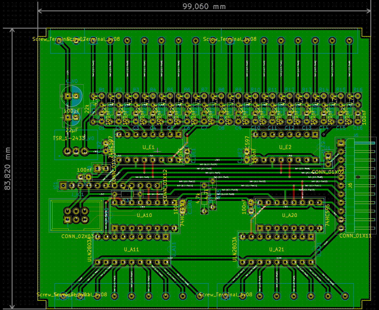

Guten Abend zusammen!
Ich bastle derzeit an einer Schaltung für einen Microcontroller und je
zwei Eingangs- und Ausgangsschieberegister. Inzwischen habe ich
Schaltplan und Layout so weit, dass ich eine Diskussion anstoßen möchte,
was ich noch verbessern kann.

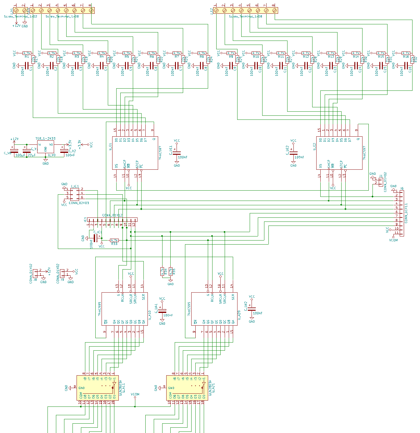

Der Fokus liegt auf der Platine (s. Layout.png). Der Schaltplan
(Schaltplan.png) ist vor allem zur Information angehängt. Zum
Verständnis ein paar Informationen:
- Die Schaltung wird links oben an zwei Klemmen mit z.B. 12V versorgt.
Auf dem Weg zum z.B. 3.3V Spannungsregler ist Platz für zwei
Kondensatoren falls benötigt. Auch hinter dem Regler ist bei Bedarf
Platz für einen Kondensator.
- Oben sind weiter 2*8 Klemmen für Taster, welche über PullUps auf VCC
liegen und über RC Glieder an die Eingänge von zwei Schieberegistern
74HC595 gehen. Die Schieberegister haben je einen Abblockkondensator.
- Darunter liegen die Steuer- und Datenleitungen der Schieberegister.
Nach rechts ist ein Anschluss zur Erweiterung der Platine. Der Eingang
des letzten ‘595 kann per Jumper fest auf GND gesetzt werden.
- Die Steuer- und Datenleitungen der Schieberegister gehen links mittig
auf eine Buchsenleiste für einen Arduino mini Klon. Ein 2*6 Anschluss
für ISP Programmierung liegt links darunter.
- Rechts neben dem ISP Anschluss liegen die Ausgangsregister, auch
jeweils mit Kondensatoren. Die Ausgänge gehen auf Relaistreiber ULN2803A
und dann auf 2*8 Klemmen an der Unterseite. Die erste Klemme von links
unten ist für die Freilaufdioden.
- Die Platine kommt in ein 100mm Hutschienengehäuse in einer
Unterverteilung.
Ich weiß nicht, was ihr noch für Informationen braucht, aber ich hoffe,
damit ist das Wesentliche erklärt.
Danke im Voraus für Anregungen und Kritik. Aber bitte nicht zu hart
sein, es ist mein erstes Layout ;-)
Viele Grüße,
Michael
#5105903
Auf die schnelle drei Punkte:
1. Die Vias erscheinen mir recht klein bzw. der Restring sieht recht
klein aus. Am besten mal beim Fertiger nachschauen ob seine Design-Rules
mit deinen übereinstimmen.
2. Das fluten der grünen Lage erscheint mir nicht sinnvoll, da die
Verbindung der Masse durch die vielen horizontalen Leitungen nicht
(direkt) gegeben ist. Entweder die Rote Lage fluten, beide Lagen fluten
und über Vias alle paar cm miteinander verbinden oder gar nichts fluten
(sollte bei der Schaltung auch kein Problem darstellen).
3. Befestigungslöcher fehlen. Ist evtl. gewollt da die Platine anders
befestigt wird und das bereits berücksichtigt hast. Wird aber auch gerne
vergessen.
Edit: 4. Die Leiterbahnen an den Ausgängen von U_E2 sind bestimmt zu
dünn.
OP #5105965
Hallo zusammen!
Und Danke für die schnellen Antworten :)
Kevin S. schrieb:
> 1. Die Vias erscheinen mir recht klein bzw...
Danke für den Hinweis, werde ich prüfen.
> 2. Das fluten der grünen Lage erscheint mir nicht sinnvoll...
Es sollte kein Problem sein, auch den Top Layer mit Massefläche
auszustatten. Habe hier keine Ahnung, außer, dass ich gelesen habe, man
soll Massefläche machen. Daher mache ich lieber eine, auch wenn ich sie
nicht brauche, als hinterher keine zu haben, obwohl ich eine brauche.
> 3. Befestigungslöcher fehlen...
Befestigungslöcher brauche ich keine, die Platine hält von allein im
Gehäuse (spätestens, wenn Kabel an den Klemmen sind). Ist aber dennoch
ein guter Hinweis, werde ich hinzufügen. Platz ist ja da und vielleicht
braucht man doch irgendwann welche.
> dünn.
Die Leiterbahnen dort sind 0.25mm (wie auch am 6-Pol Wannenstecker). die
Darstellung ist da leider nicht proportional.
Am U_E2 habe ich sie vergessen mit 0.5mm nachzuziehen, am Wannenstecker
komme ich sonst nicht zwischen den Pins durch. Hier könnte ich die Pads
aber auch noch ovalisieren, dann komme ich wahrscheinlich auch mit 0.5mm
durch.
Viele Grüße,
Michael
#5105981
Das Problem ist, dass eine schlecht/falsch angebundene Massefläche
ebenfalls Probleme verursachen kann (evtl. sogar mehr als komplett
ohne). Wie bereits gesagt ist es bei deiner Schaltung aber unkritisch,
da keine schnellen/steilflankigen Signale vorhanden sind. Denke trotzdem
daran, wenn du auf beide Seiten eine Massefläche anlegst, beide über
ausreichend Vias zu verbinden.
Gast #5106057
Tja, wenn man nichts weiß, aber viel glaubt, kommt so was dabei heraus.
Auf Masseflächen verzichten, wenn es technisch nicht erforderlich ist.
Sehen die Moderatoren hier meist genau so. Ist nur ne Mode, weil das
CAD-Programm es ja kann.
Dann nimm Schienen, wenn du nicht möchtest, dass deine Lötstellen, an
denen die Kabel hängen, brechen. Wäre nur eine Frage der Zeit.
OP #5106272
Guten Morgen zusammen!
Vielen Dank für die weiteren Rückmeldungen :)
Mag sein, dass es nur mein persönlicher Eindruck ist, aber der Kommentar
wirkt schon etwas herablassend :( Falls das nicht so gemeint ist, wovon
ich einfach mal ausgehe, hilft gegen diese Art von Informationsverlust
bei non-verbaler Kommunikation z.B. ein ;-)
> ebenfalls Probleme verursachen kann...
Weglassen ist natürlich noch einfacher, als beidseitig.
Das Thema scheint aber auch ein bißchen eine Philosophiefrage zu sein.
Mal liest man "immer viel Massefläche", jetzt dagegen "brauchst du
nicht, schadet sogar". Ist wohl nichts, wo pauschale Aussagen gelten,
sondern kommt auf den Einzelfall an. Wenn ihr sagt "brauche ich hier
nicht", lasse ich sie auch gerne weg.
Die Platine sitzt in einem Hutschienengehäuse, welches natürlich auf
Hutschiene sitz. Die Platine hängt natürlich nicht an den Kabeln in der
Luft. Die Kabel fixieren die Platine lediglich im Gehäuse. Hinsichtlich
mechanischer Schäden mache ich mir keine Sorgen. Das ist eine
vollständig ruhende Belastung. Es wird auch nicht ständig an den Klemmen
rumgefummelt.
Nichts desto trotz, wie schon geschrieben, werde ich noch
Befestigungsbohrungen vorsehen.
Tippgeber schrieb:
> Du mußt doch auch gar nicht durch, oder sehe ich das falsch? Einfach
> rechts vorbei gehen und anschließen.
jz23 schrieb:
> Am Wannenstecker kannst du doch auch außenrum gehen?
Stimmt, habe ich übersehen. Ich bin ursprünglich auch außen rum
gegangen, dann aber zwischen den Pins durch, für mehr Massefläche.
Unnötig, wie ihr mich belehrt habt... Werde ich entsprechend ändern.
Danke nochmal für die vielen Hinweise und Anregungen :)
Viele Grüße,
Michael

#5107496
Über die Platine fließen keine großen Ströme und Kühlung ist auch kein
Thema. Die Masserfläche brauchts nicht. Lieber eine dicke GND Rail legen
und alles Sternpunkt-artig mit GND verbinden.
Wenn ein Fehler in deinem Layout ist, ist es ungleich schwerer den per
Hotfix zu lösen, wenn alles voll mit GND ist.
#5107540
Das hat nichts mit Philosophie oder Glauben zu tun sondern mit normaler
Physik.
Viele Anfänger (und vermeintliche Fortgeschrittene) machen sich keinen
Kopf um die Masse-Verbindungen und sagen sich "Ach, flute ich nachher eh
alles mit Masse".
Das erste Problem, was gerne auftritt, ist schlicht das, dass so gerne
mal ein winziges "Nadelöhr" entsteht, was zu einem höheren
Spannungsabfall und damit einer Masseverschiebung führen kann.
Bei schnelleren Signalen bzw. steilen Flanken neigt aber der Strom nicht
mehr dazu, den kürzesten Weg zurück zu nehmen sondern den gleichen Weg,
wie er hin geflossen ist.
Darüber hinaus können durch das große Fluten auch schöne Antennen
entstehen, wenn zwei Leiterbahnen parallel laufen aber weit genug
auseinander liegen, damit der Zwischenraum noch mit Masse geflutet wird.
Soetwas kann eine schöne Antenne werden.

Michael W. schrieb:
> ... was ich noch verbessern kann.
Kaum ein Fertiger wird deinen Bestückungsdruck so realisieren können.
Mindestens werden Überschneidungen mit Pads weg maskiert. Von deinen
ganzen Wertangaben bleibt dann nicht viel übrig - zumindest nichts
vernünftig lesbares.
Da hilft vielleicht eine höhere Auflösung bei der Ausgabe. Wenn das Bild
einen Faktor 2 vergrößert erscheint, tut das der Lesbarkeit noch keinen
Abbruch.
