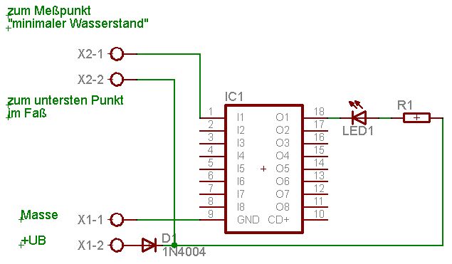

folgende kleine Schaltung habe ich aufgebaut...
Leider bleibt meine LED dunkel.
+UB sind bei mir 12V
LED UF 2V, IF 20mA
R1 470Ohm
Selbst wenn ich I1 direkt auf +UB lege leuchtet die LED nicht. Soweit
mir möglich habe ich die Schaltung geprüft. Lege ich die Kathode der LED
direkt auf Masse so leuchtet sie.
Wenn I1 ein Signal bekommt Messe ich auch einen Durchgang von O1 nach
GND.
Wo kann das Problem liegen...
