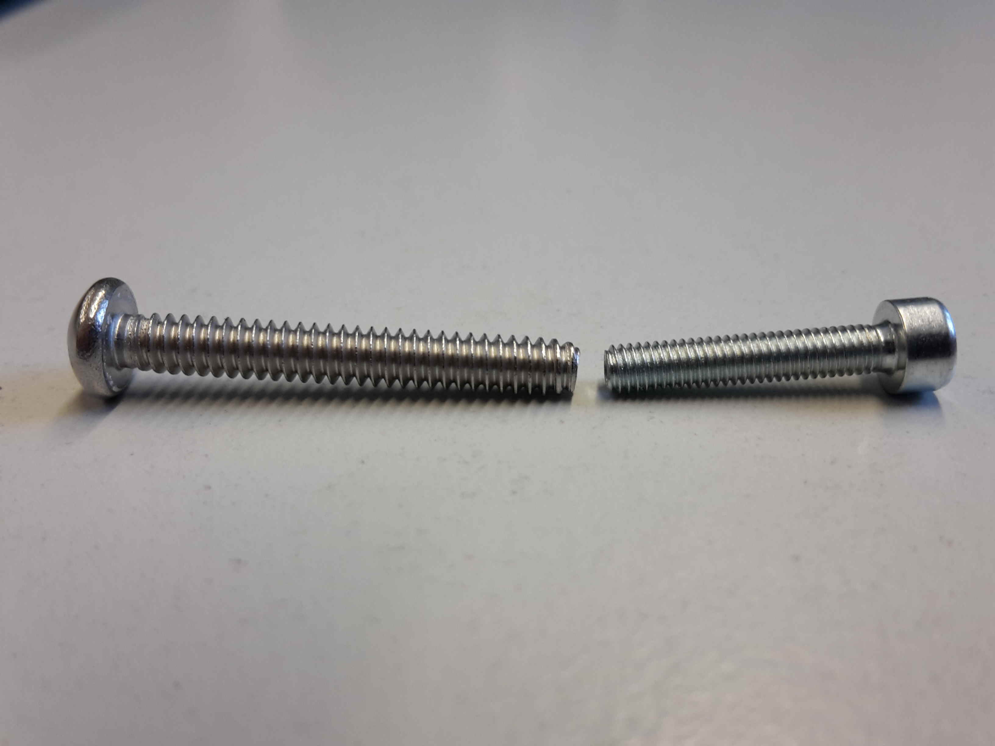

Hallo zusammen, ich benötige von der linken Schraube im Bild eine 32mm lange Version. Die abgebildete ist leider nur 25mm lang. Leider finde ich nicht raus, wie man diese Schaube/dieses Gewinde beschrieben kann?! Die Rechte ist nur zum Größenvergleich, eine M3x16-Schraube. Die linke Schraube, welche ersetzt werden soll, stammt aus einem Amerikanischen Produkt, einem Hydreon RG-11 Regensensor, falls diese Information hilfreich sein könnte. Vielen Dank für alle Ideen oder Ratschläge. lg Leo
Allem Anschein nach handelt es sich um eine 6-32UNC Schraube, da hat das Gewinde ca. 3,5mm Außendurchmesser. Länge 32 ist umgerechnet 1 1/4 Zoll. Bekommt man z.B. bei http://www.astro-electronic.de/screws.htm#8
Wird UNC #6-32 5/4 sein, in der Länge finde ich aber keinen Anbieter, nur deine 1 Inch lange http://stores.ebay.de/screwcorner http://www.zollshop.de/
Leo B. schrieb: > ich benötige von der linken Schraube im Bild eine 32mm lange Version. Soll diese Schraube zusammen mit einer Metallmutter verwendet werden? Falls nicht (z.B. Gewinde in Plastik) würde vielleicht auch eine Holzschraube bzw. Spax-ähnliche Schraube passen.
Dumme Frage: Würde man die linke Schraube als zöllisch beschreiben und die rechte als metrisch?
#4311318
J. A. schrieb: > Dumme Frage: Würde man die linke Schraube als zöllisch beschreiben und > die rechte als metrisch? Ja, die Rechte ist metrisch, die Linke zöllisch. Siehe: http://de.wikipedia.org/wiki/Metrisches_ISO-Gewinde http://de.wikipedia.org/wiki/Unified_Thread_Standard LG, N0R
J. A. schrieb: > Dumme Frage: Würde man die linke Schraube als zöllisch beschreiben und > die rechte als metrisch? ...wobei ein Amerikaner die linke Schraube als die normale bezeichnen würde. :-)
J. A. schrieb: > zöllisch eher zöllig, aber egal

Barney G. schrieb: > Aber da Herr Leo, sich eh nicht mehr meldet Von der merkwürdigen Zeichensetzung abgesehen geht es dem Threadstarter nicht um die üblichen Photo-Gewinde. Was er sucht, ist deutlich kleiner; das ist das Gewinde, mit dem 3.5"-Festplatten im PC-Gehäuse verschraubt werden.
Rufus Τ. F. schrieb: > das ist das Gewinde, mit dem 3.5"-Festplatten im PC-Gehäuse verschraubt > werden. Vermutest Du. Siehst DU die Maße auf den Bildern ? Ich nicht. Hast Du eine Idee wie viele Gewindearten es gibt ? Ich haette auch auf no5 UNF getippt, aber da der Threadstarter sich nicht mehr meldet ist das ja kaum rauszufinden..
Barney G. schrieb: > Vermutest Du. Siehst DU die Maße auf den Bildern ? Ich nicht. Ich sehe ein Bild zweier Schrauben, die eine davon ist M3. Und der Rest ist Erfahrung.
Rufus Τ. F. schrieb: > Ich sehe ein Bild zweier Schrauben, die eine davon ist M3. Und der Rest > ist Erfahrung. Sooo isses.
