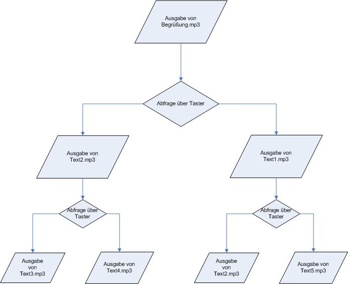

ich möchte ein Gerät bauen, womit ich .Mp3 Dateien abspielen kann. Es
soll aber nicht so sein wie beim Mp3- Player (alle nacheinander, oder
random,..), sondern ich möchte nach jeder abgespielten .mp3 eine abfrage
machen und je nach dem eine andere .mp3 datei abspielen.
Ich hab als Beispiel ein Fulssdiagramm hochgeladen, damit ihr wisst wie
ich es meine :D
Jetzt hab ich ein paar Fragen erstmal bezüglich der Hardware.
Was benötige ich alles?
Ich muss das Gerät eig nur einmal beschreiben, dh. ich muss ihn später
nicht an den PC anschließen können und groß muss es auch nicht sein
denke 32MB reichen.
Schätzungweise wär das beste eine SD Karte oder? damit ich nicht extra
ein USB- Controller brauche.
Was benötige ich um die .mp3 auszugeben?
hab mir mal ein schaltplan eines mp3 players angeguckt und oft vs1001
gesehen. Kann ich den auch benutzen?
Ich denk das wärs erstmal
Viele Grüße
Steffen

Nimm den VS1053 oder VS1063, ist moderner.
Mikrocontroller, User-Interface (Tasten/Display), Stromversorgung,
Speicher,
o.g. MP3-Decoder.
Ja. Wird oft dazu benutzt.

Hallo Steffen,
schau dir das hier an
MP3 Sound-Modul MSM 2, Komplettbausatz
Artikel-Nr.: 68-09 28 53
gibts bei ELV für 20 Euronen ;-)
sei denn du möchtest doch selber bauen  - fertige Leiterplatte mit dem
oben beschriebenem VS1053 gibt für unter 10 € bei China ebay ;-)
den AVR kannst du dann wieder diskret drann fummeln ;-)
gibt aber auch fertige Module dann must du dich nur noch an die Software
machen - die gibts aber nicht für 20 €
