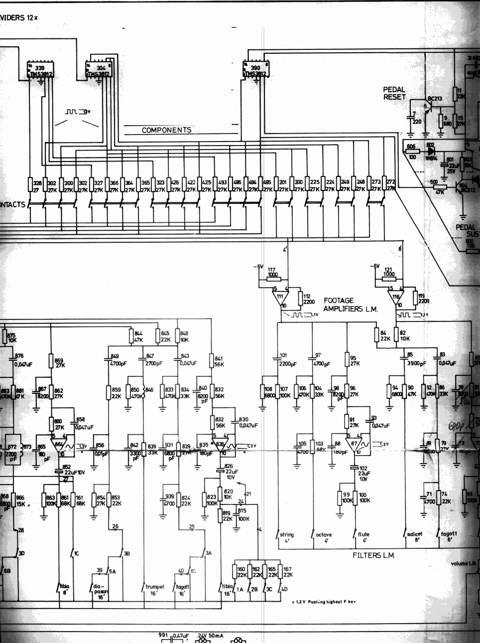

Für letzteres gibt es die Orgel-Frequenzteilerschaltungen/Ausgänge.
Da reichte es pro Ton einen Widerstand im 10-er Kiloohmbereich in Reihe
zu schalten. Das Schaltbild für die Orgel hätte ich da.

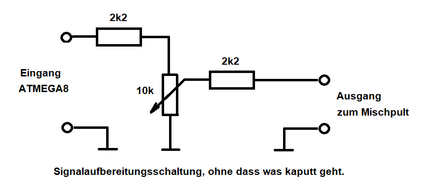

Ach Du grüne Neune schrieb:
> Damit kannst Du Dir Deine schrägen Töne zumindest schon mal gefahrlos
> anhören. Fang aber ganz leise an!
Und wenn du nach dem linken 2k2 noch einen C an GND spendierst, dann
wird das Ganze auch nicht mehr so schrill. Vermutlich muss aus
Pegelgründen dieser 2k2 eher auf 22k erhöht werden - würde ich zu Anfang
wenigstens mal machen.
